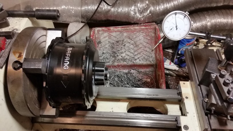

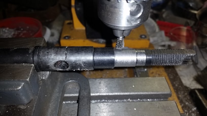

Привет! Подскажи такую тему.
Зажал в 4-х кулачковый патрон корпус, выставил по индикатору по посадке сальника. И частично по плоскости тормозного диска.
Так сам корпус сильно бьет. У тебя так же было? Это норма?
За внутреннюю часть зажать пока не получилось, у меня мелкий станок.
Ось проточил и обточил ) Почти без вопросов, твердовата, но не критично. Фрезил твердосплавной фрезой для бормашины.

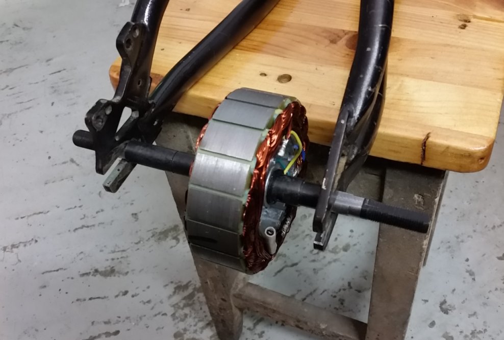

Добавочка.
Статор довольно легко снимается и одевается.

Цитата: R3pt0r от 07 Апр. 2018 в 02:50Зажал в 4-х кулачковый патрон корпус, выставил по индикатору по посадке сальника. И частично по плоскости тормозного диска.
Нет, у меня корпус снаружи не бил (на глаз не заметил) . И  я зажимал в трёхкулачковый  на разжим, по внутренней поверхности. Корпус встал в патрон, сразу идеально, без биений.
Пысы. Вообще в таком случае, я бы зажал в 4х кулачковый патрон, 3х кулачковый, его бы выставил по индикатору и без проблем проточил бы корпус мотора.  B-)

R3pt0r
[user]newsky526[/user],
Спасибо, буду думать. У меня слишком мелкий 3-х кулачковый, целиком в корпусе мотора помещается. )
(Не, ну есть доступ к большому станку, только он раздроченый)
Возможно чуть доработаю 4-х кулачковый, так что получится на разжатие ровно зацепиться.

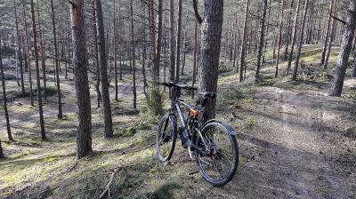

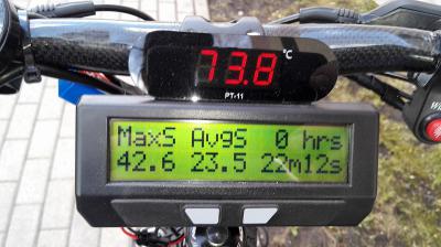

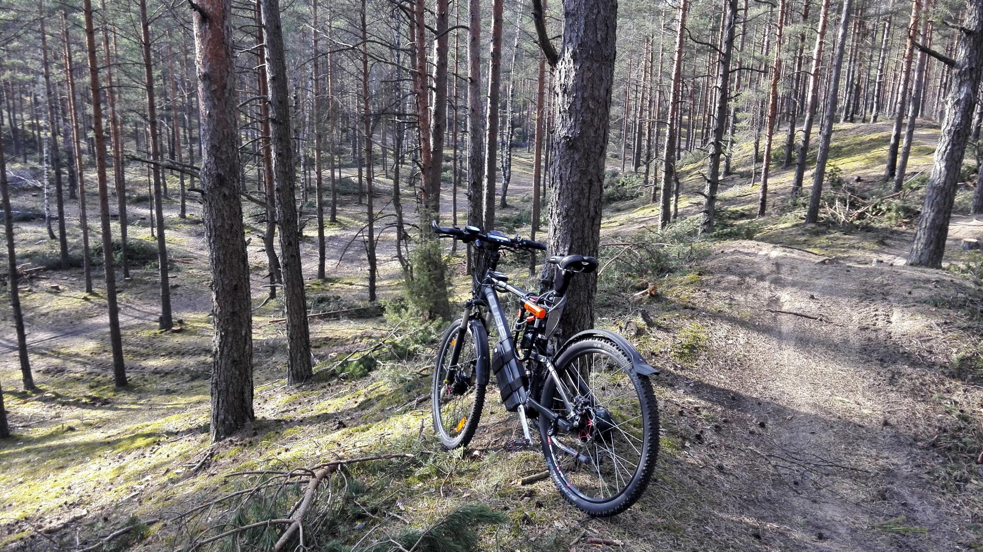

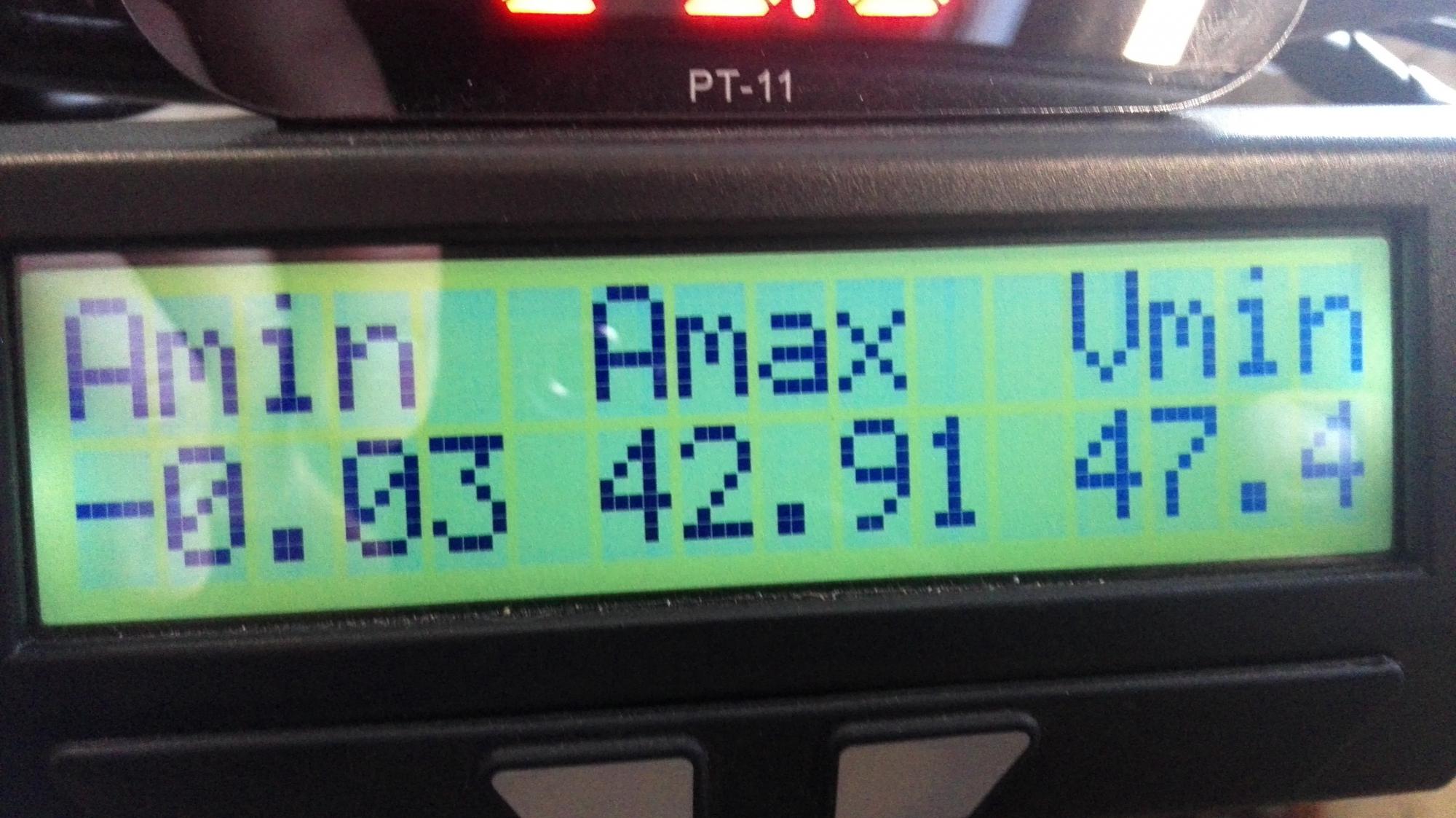

Привет! Могу сказать, что неплохой мотор получился! 20 минут гонял по лесу, на полный газ, с перепадами высот до 10 метров, практически не помогая педалями, только уж на совсем крутых подъемах. За это время, нагрел обмотки до 80 градусов , ток пиковый до 42 ампер(ограничен) потому что акум пока слабый стоит 48х14.5.
Ездил естественно с передком, но на полный газ он ватт 200 может и выдавал. Скоро совсем доделаю и выложу обзор ;)

Ну это же,  на какие-то секунды. А на прямой я проверю , когда основную батарею поставлю 52Вх29Ач на Панасах 2900 ПФ
пы. сы. Потом ещё попробую полетать по лесу , без передка, на одном заднем моторе. Но это там , где песка нет. Если на дороге песок, то без передка в повороте на скорости почти гарантировано падение, а с передком , просто сказка какая-то:  велик с пробуксовкой, в наклоне вылазит из песка и летит дальше!

Оторвал провода, для замены на побольше. Родной желтый оказался с перебитой изоляцией....
Короче перед эксплуатацией стоит перебрать мотор.

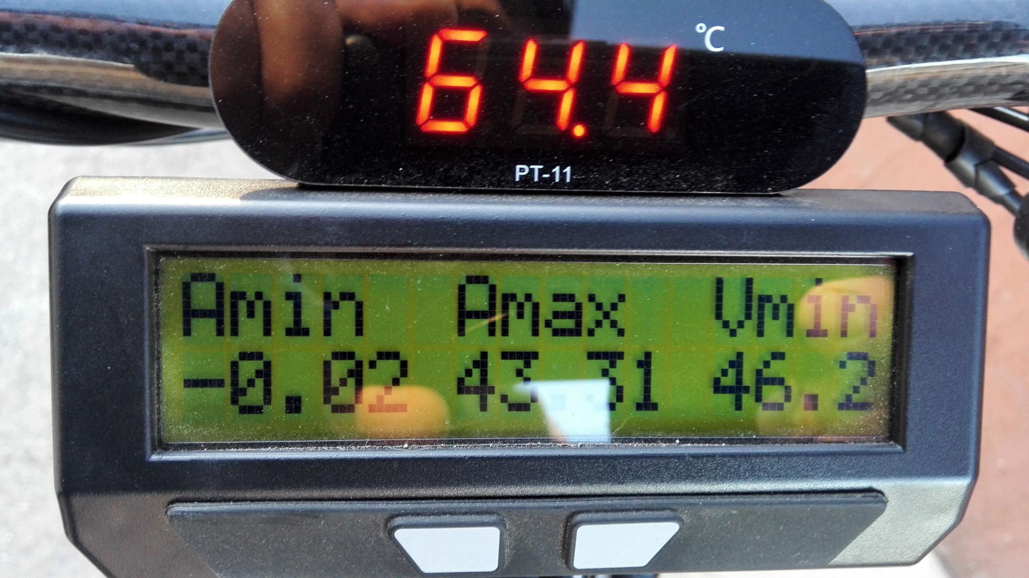

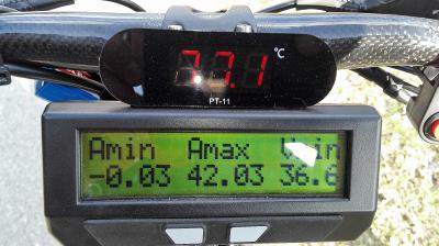

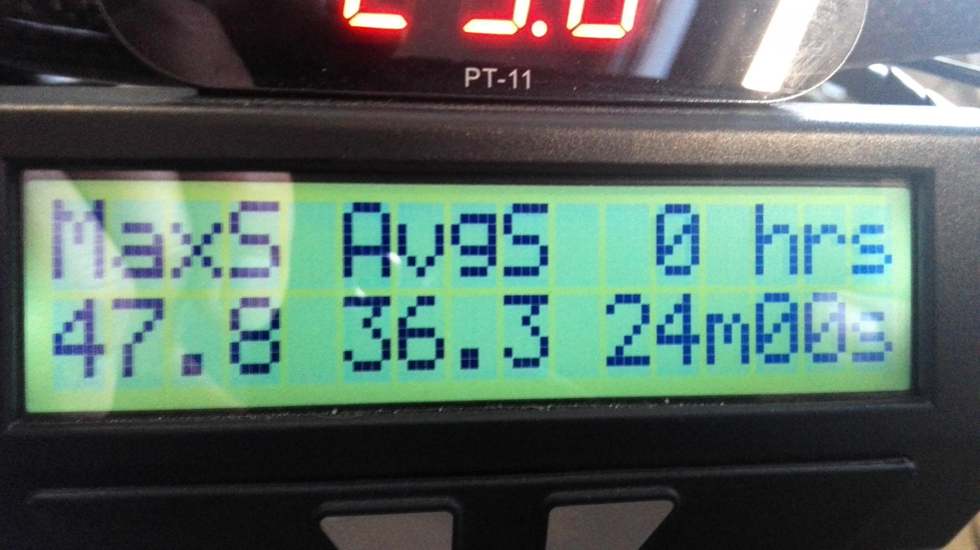

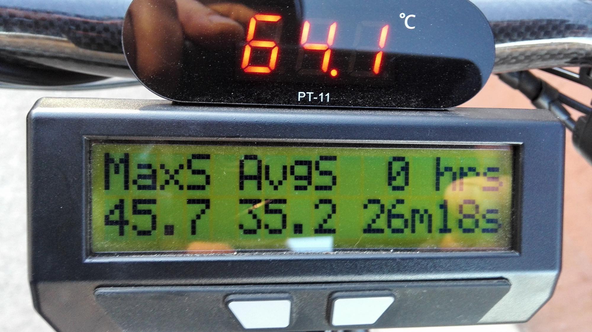

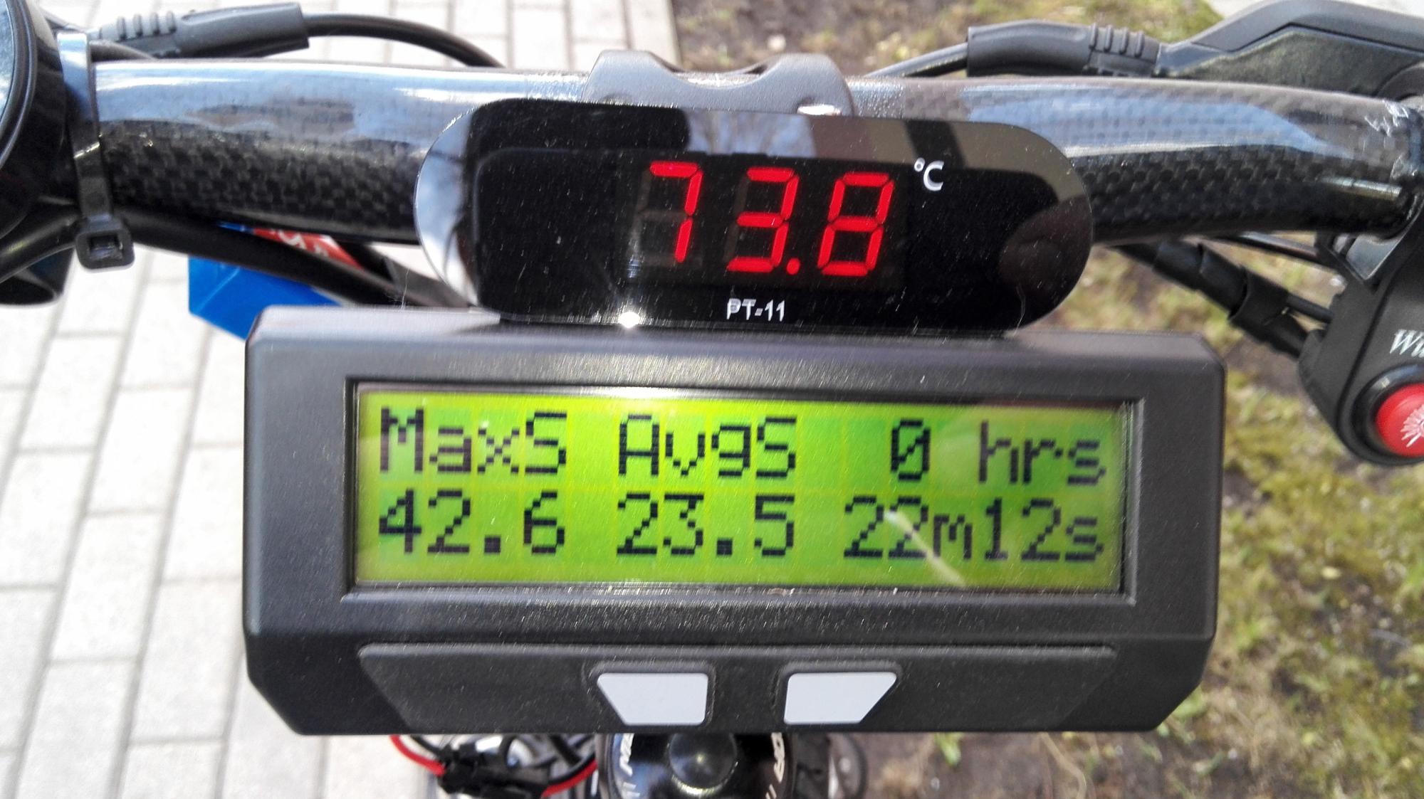

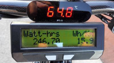

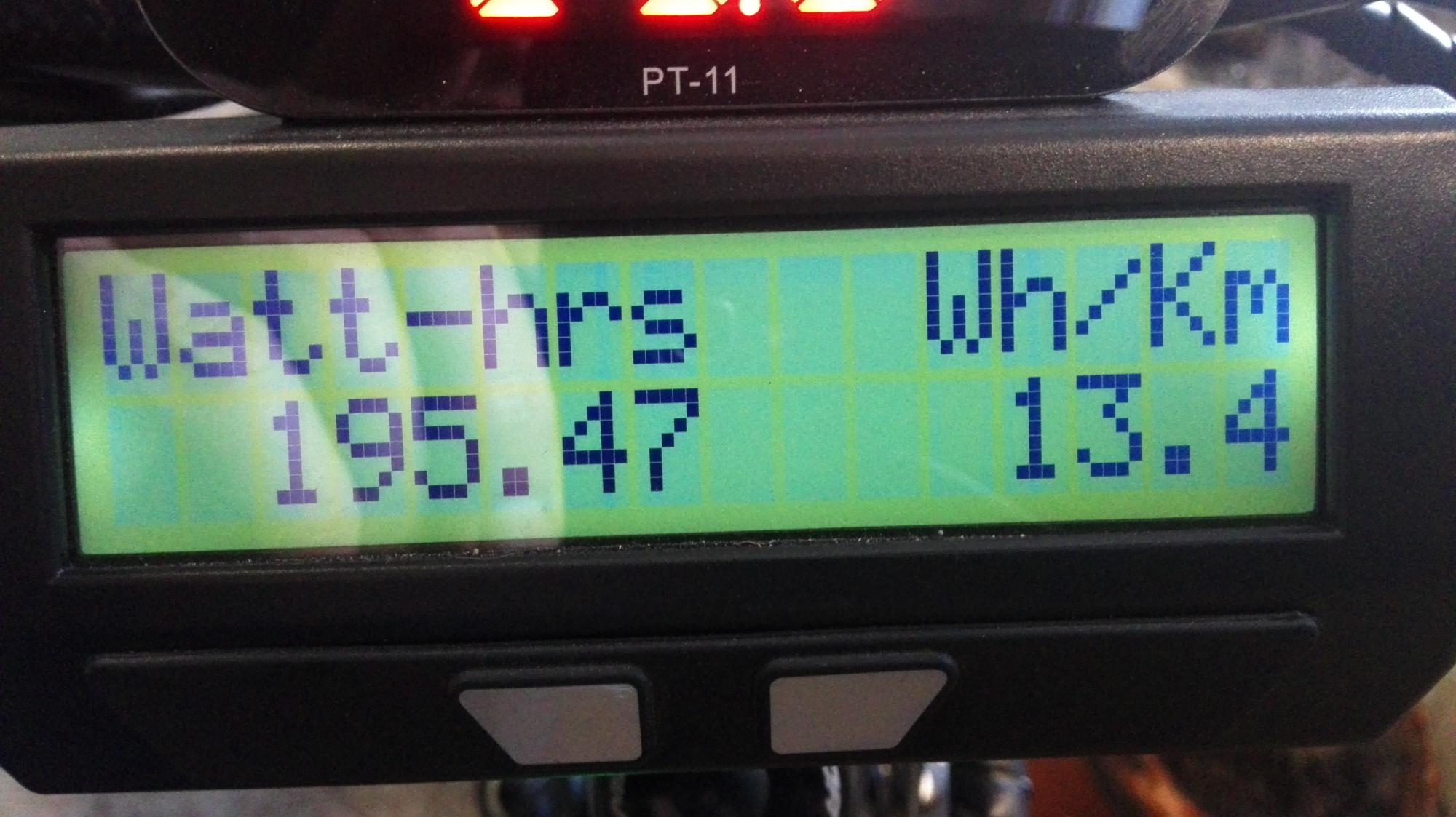

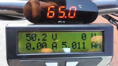

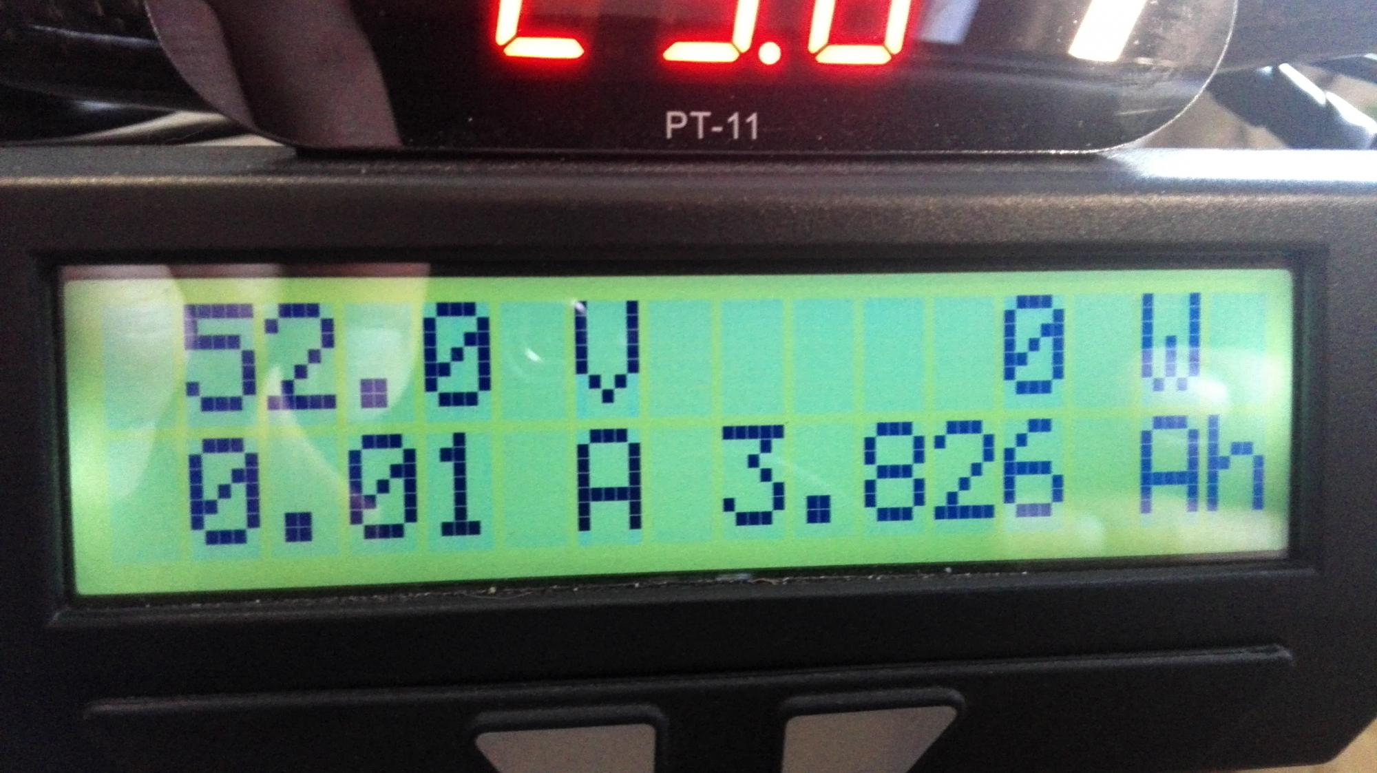

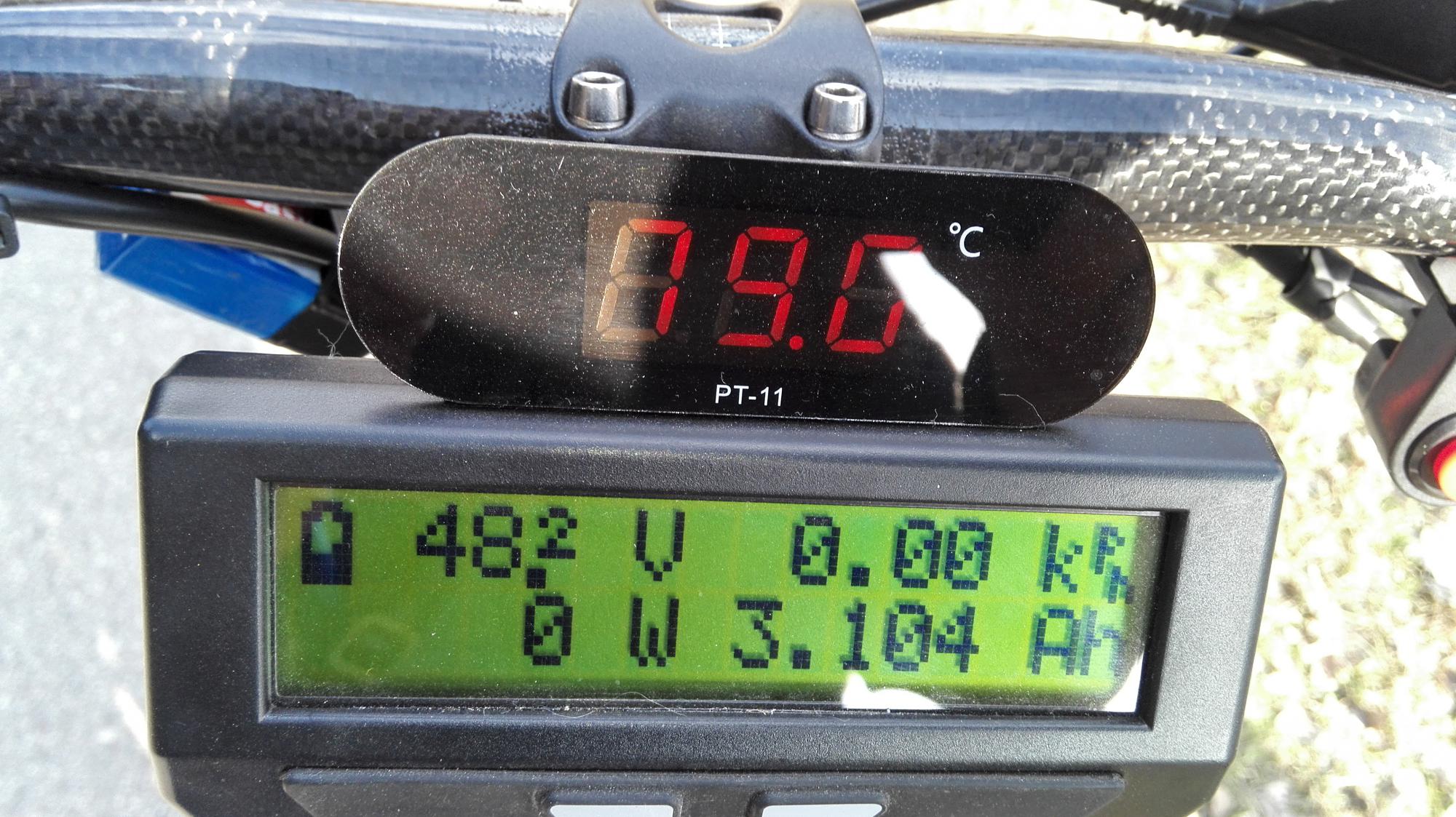

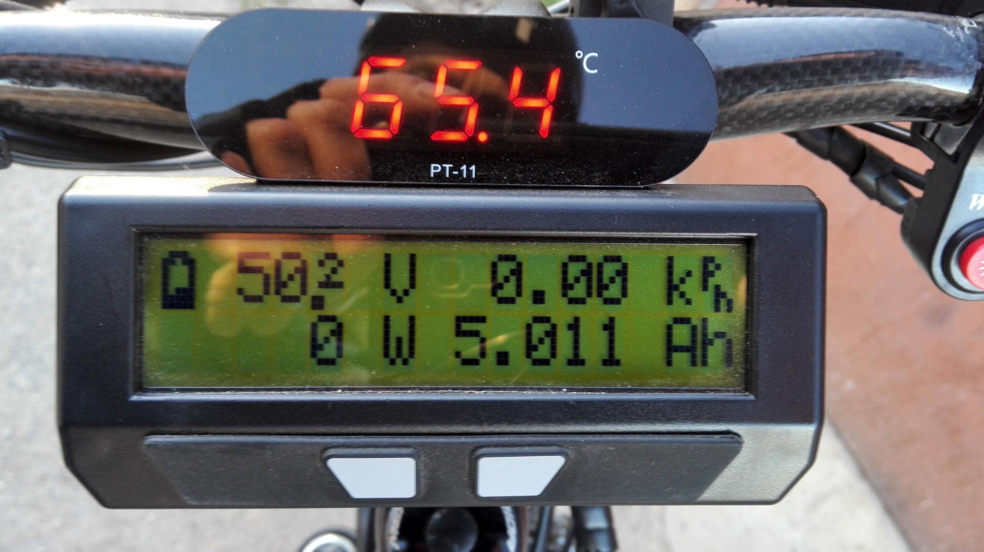

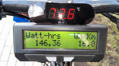

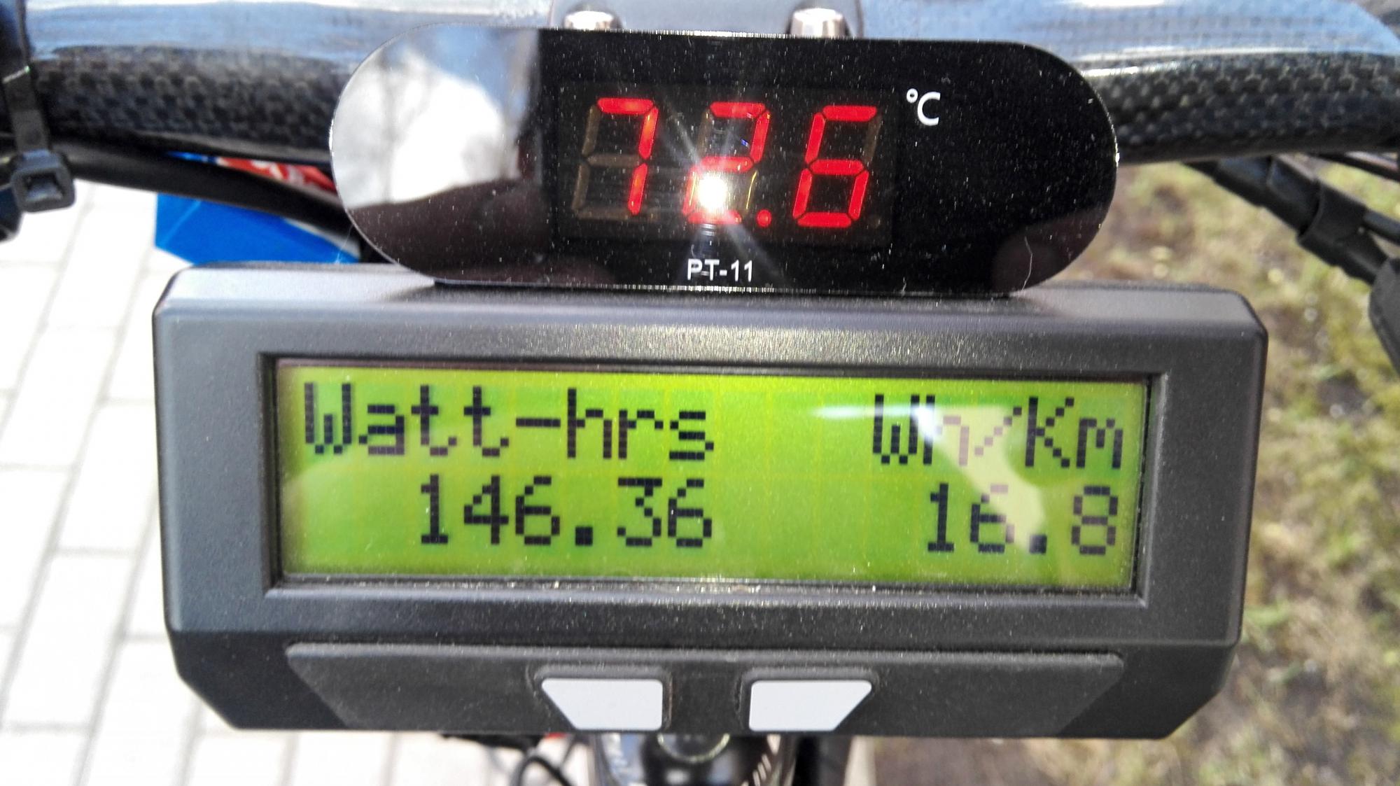

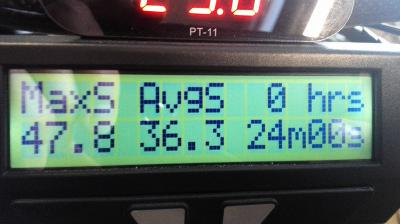

Для желающих, заняться аналитикой  B-)
За сегодня , есть две поездки: утром на работу и вечером с работы. Есть несколько отличий в условиях. Первое: утром было 2/3 батареи а вечером , то что осталось с утра. Второе: утром ехал на полном приводе, а вечером только на заднем 750Вт Бафанге.
Утро.....................
Вечер..............................
Теперь по поводу температуры обмоток. Ехал на полный газ, средняя скорость тоже, довольно высока. Температура устаканилась на 65-67°С и больше не росла (вечером, монопривод Бафанг750) При каких-то резких ускорениях , доходила до 70ти градусов и быстро шла вниз.
Насчёт педалей. Педалировал от силы 15-20% всего времени, а может и меньше.
Вот такая, интересная статистика ;)
Для полноты картины добавлю данных :
расстояние 15км , в один конец, финик 9 фет (4110) ,батарейный ток 37А в ЦА (в финике , ограничен на 41А), фазный-80А. Вес:  мой 100кг , аппарат 37кг.

serg79
Сколько расстояние то? Контроле инфинион ? Сколько фазного? И сколько ваш вес ?
newsky526
Цитата: serg79 от 21 Апр. 2018 в 21:32Сколько расстояние то? Контроле инфинион ? Сколько фазного? И сколько ваш вес ?
Ой, забыл :) Расстояние 15км , в один конец, финик 9 фет (4110) ,батарейный ток 37А в ЦА (в финике , ограничен на 41А), фазный-80А. Вес:  мой 100кг , аппарат 37кг.
Миникрошка 4 витка
serg79
ца только задний мотор    считает ? расход конечно   огонь
newsky526
Цитата: serg79 от 21 Апр. 2018 в 21:50ца только задний мотор    считает ?
Да, только задний. Ещё есть , общий ваттметр, считает и перед и зад и фару и всё остальное...
Миникрошка 4 витка
