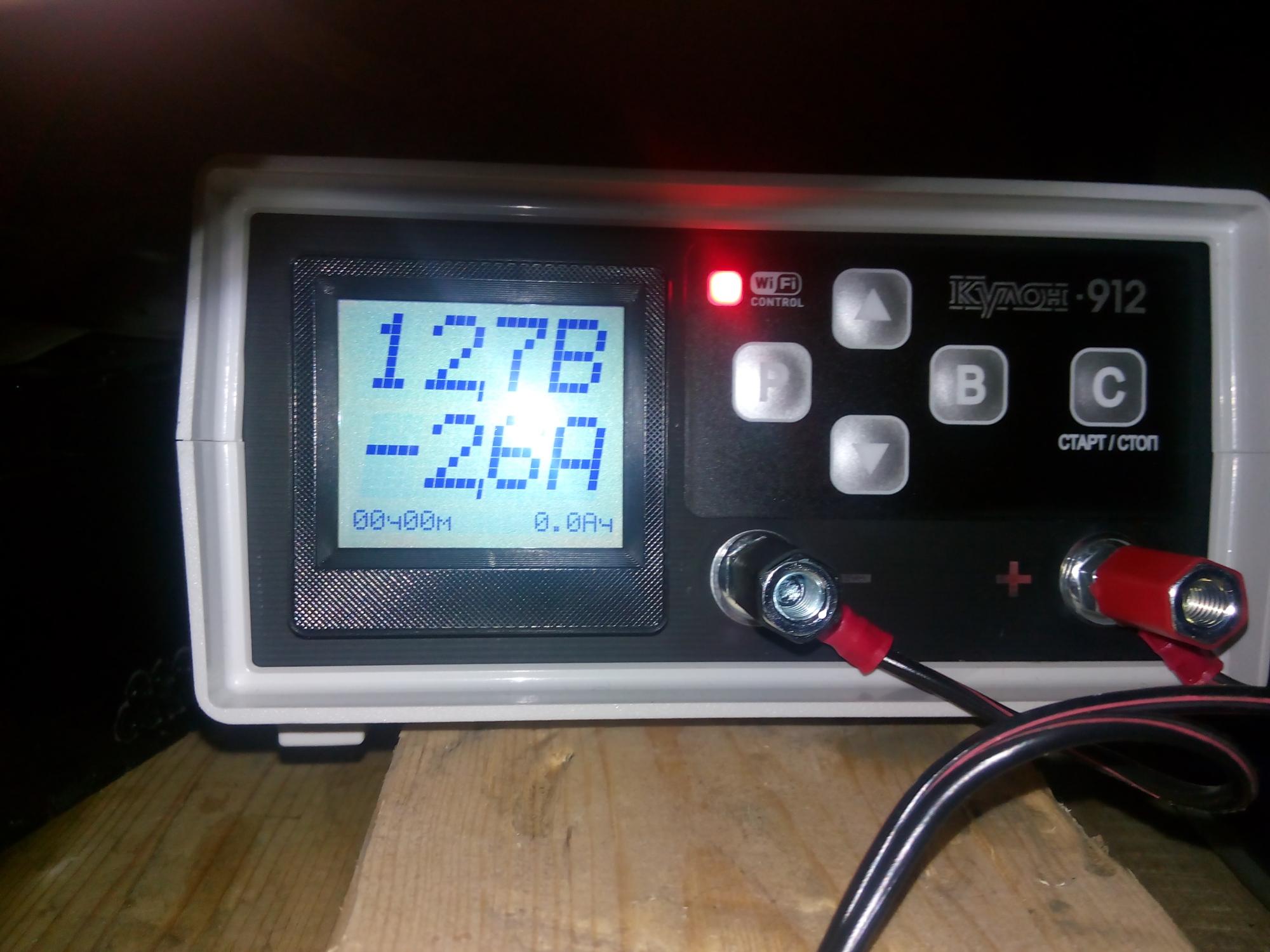

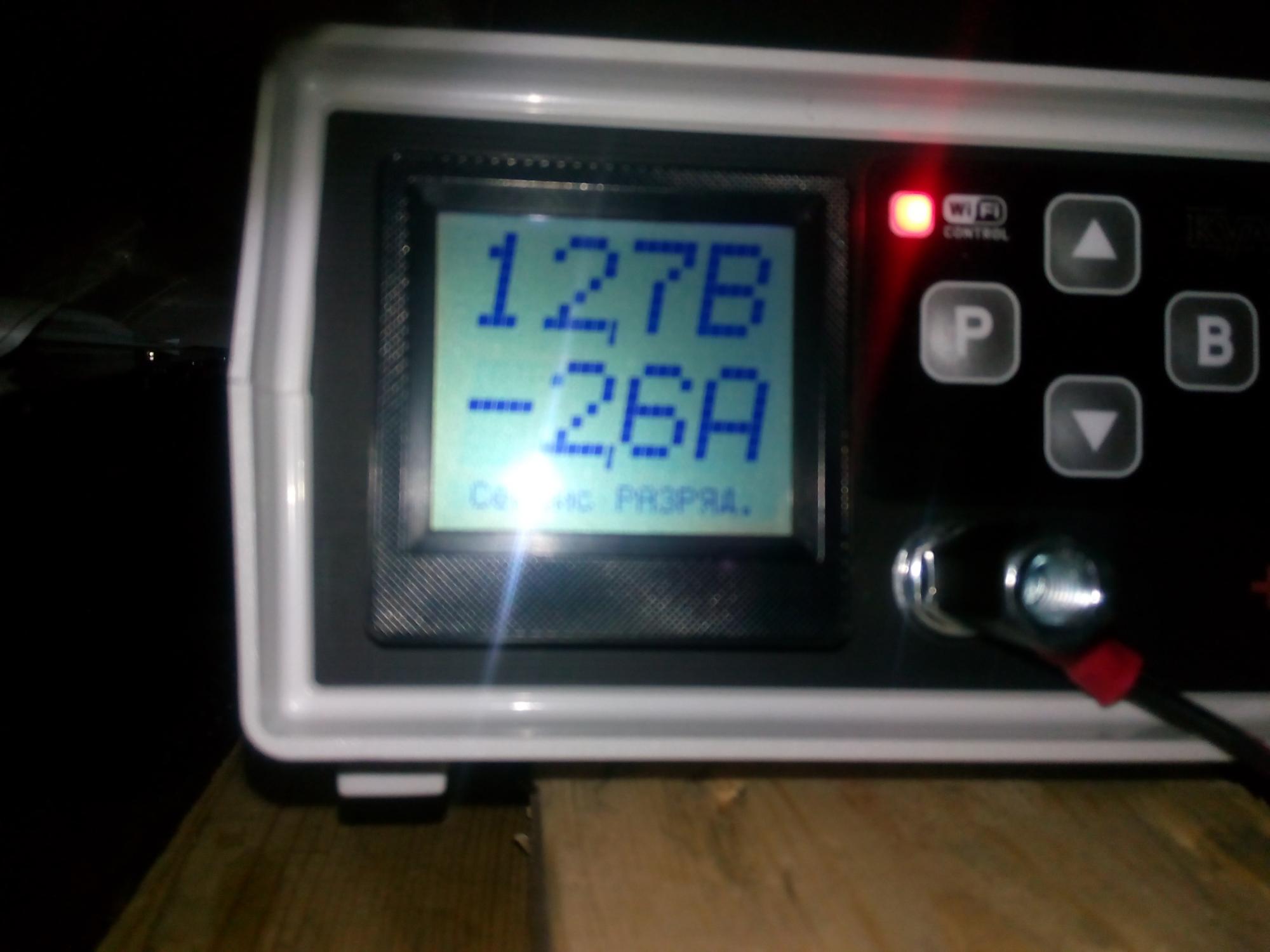

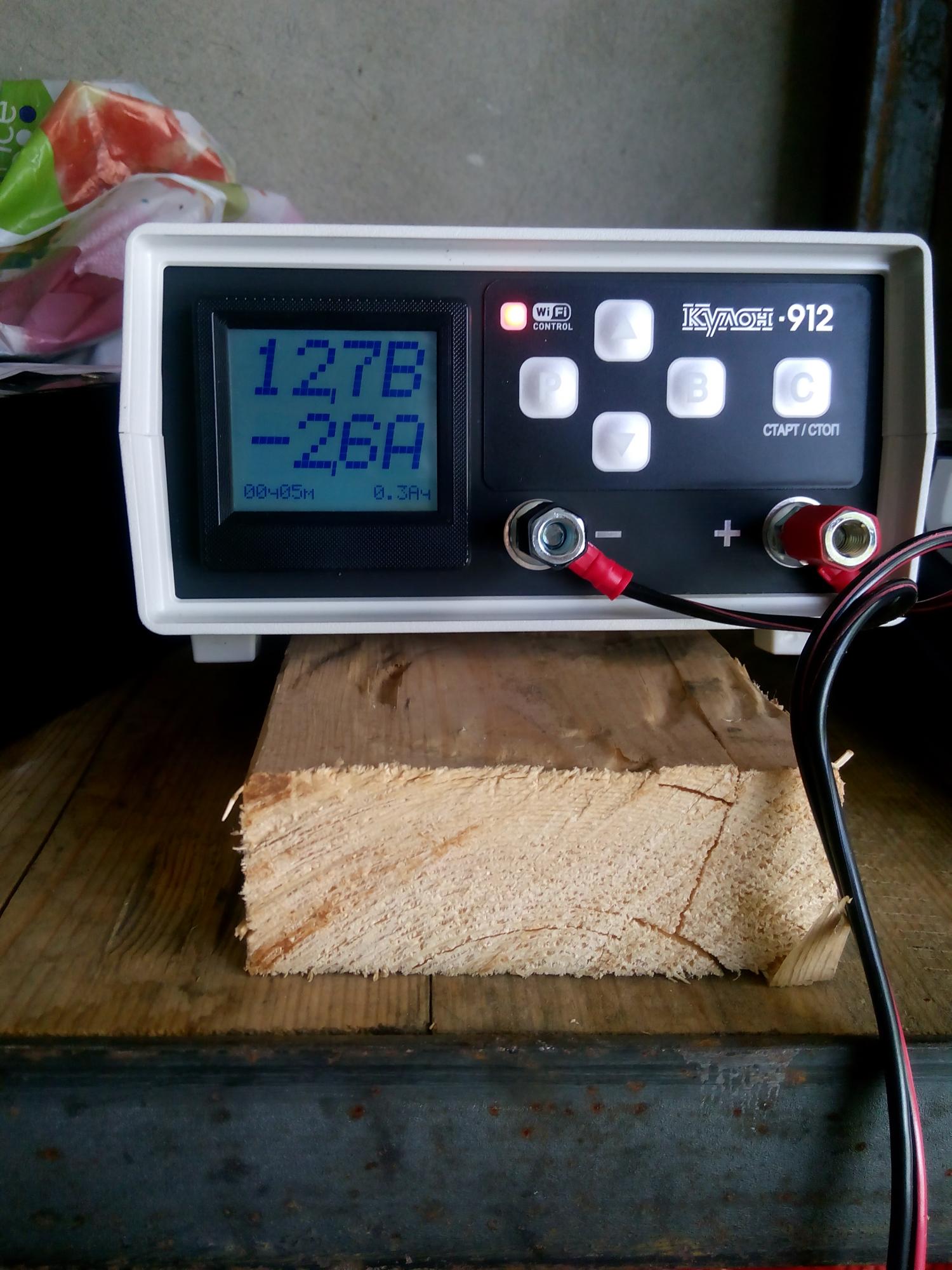

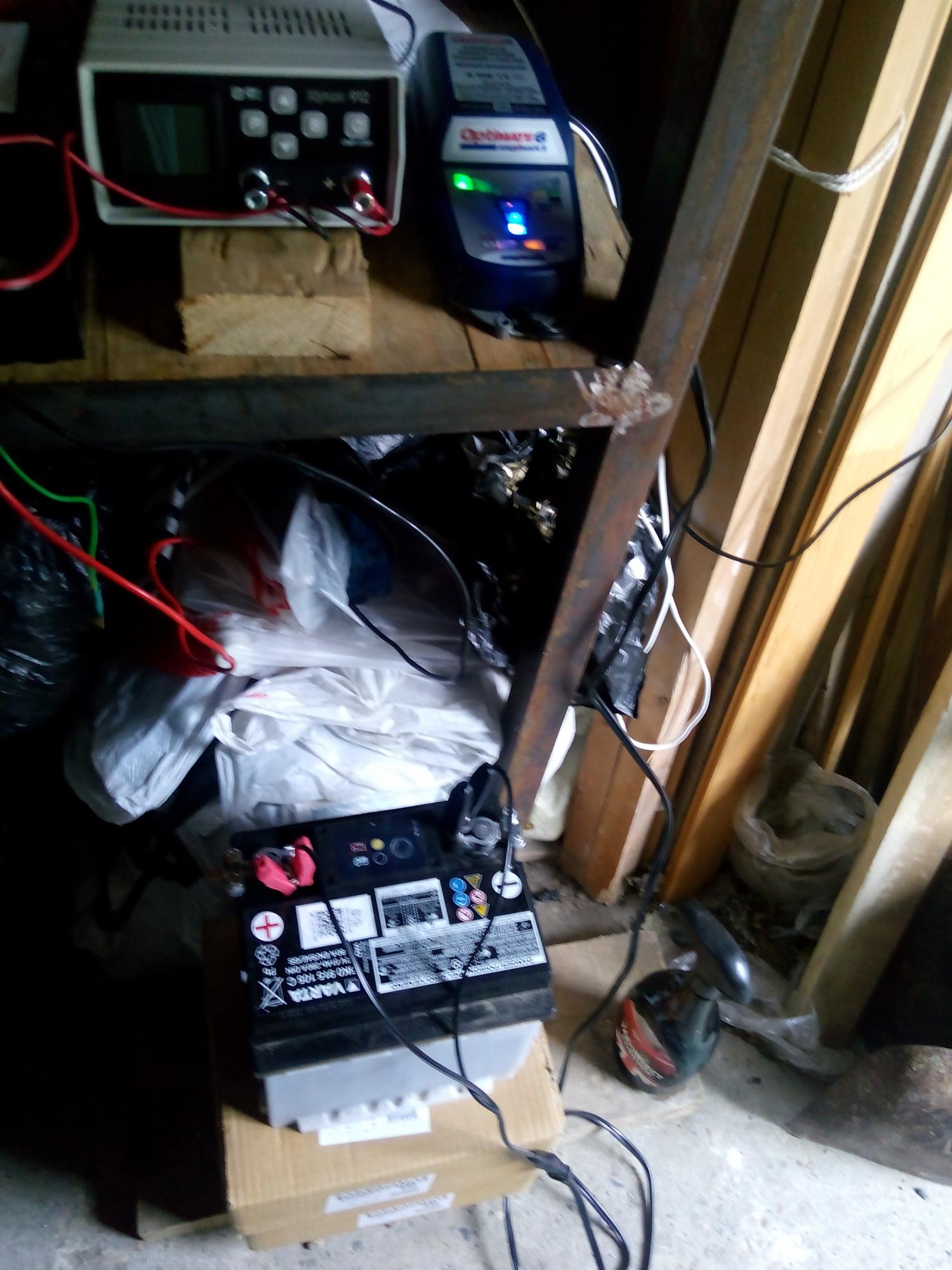

Alek-3aaa

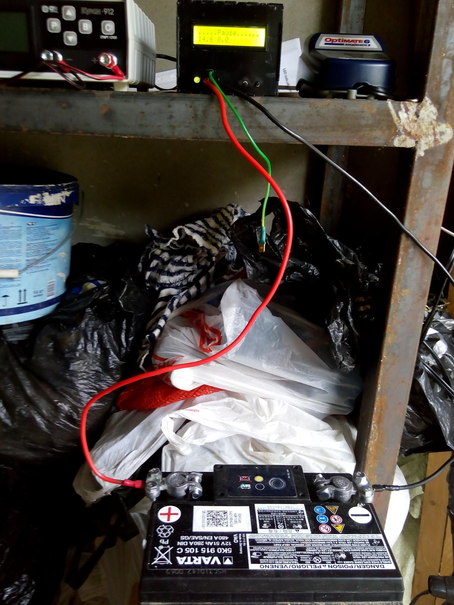

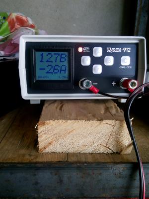

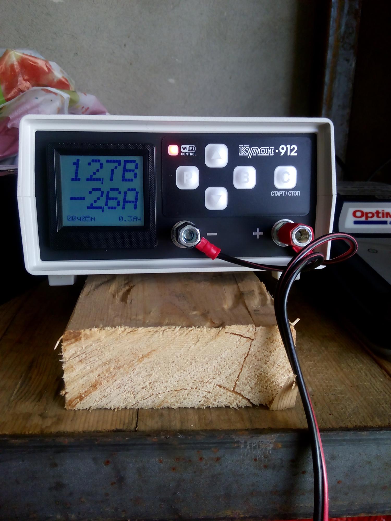

Не смотря на бан , я  заряжал аккумулятор VARTA 51 Ah  тестируемыми устройствами  и проводил измерения  слитой емкости при разряде до 12 В на Кулоне 912.
Кстати прибор Кулон 912 в части  определения прекращения разряда показал себя с самой высокой стороны , по контрольному тестеру отключение разряда происходило  при 12,01 Вольта.

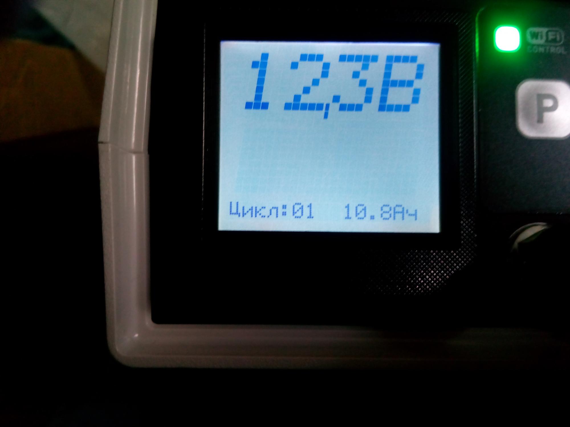

Напомню, что после заряда Кулоном 912 в простом режиме до 14,8 В и разряде до 12 В аккумулятор слил  10,8 Ач

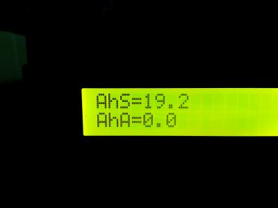

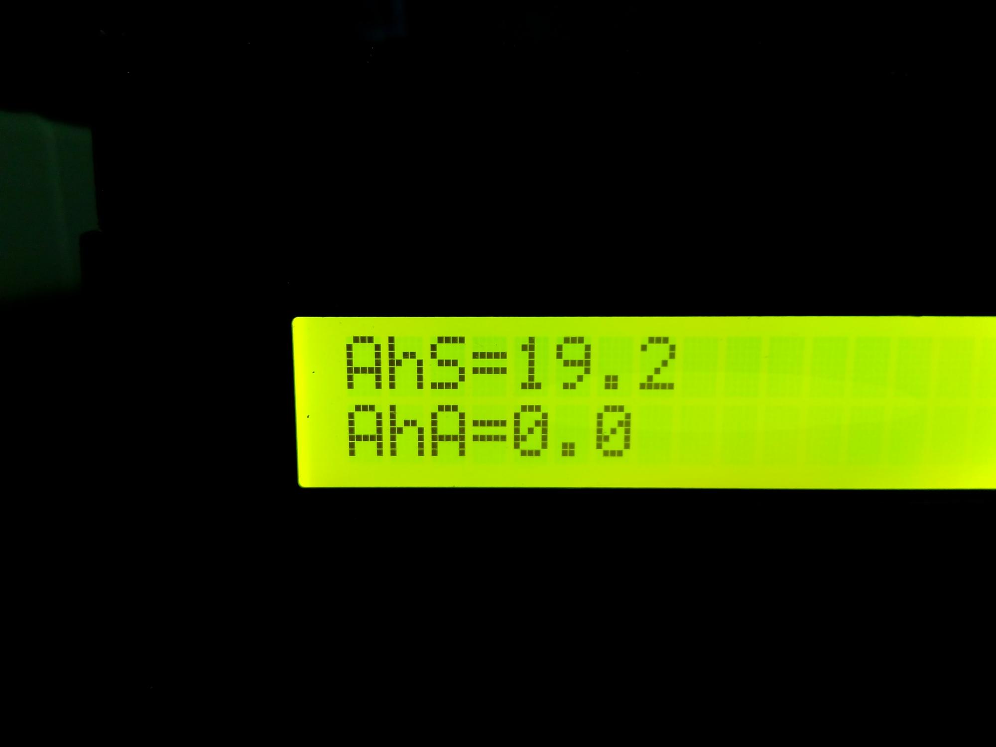

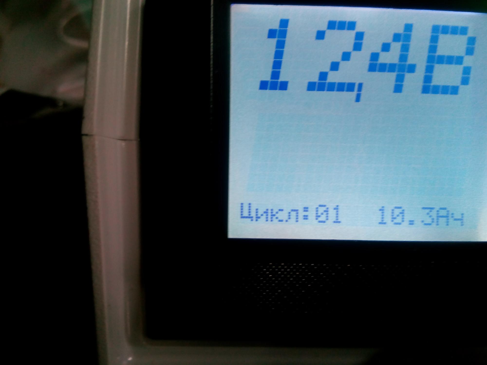

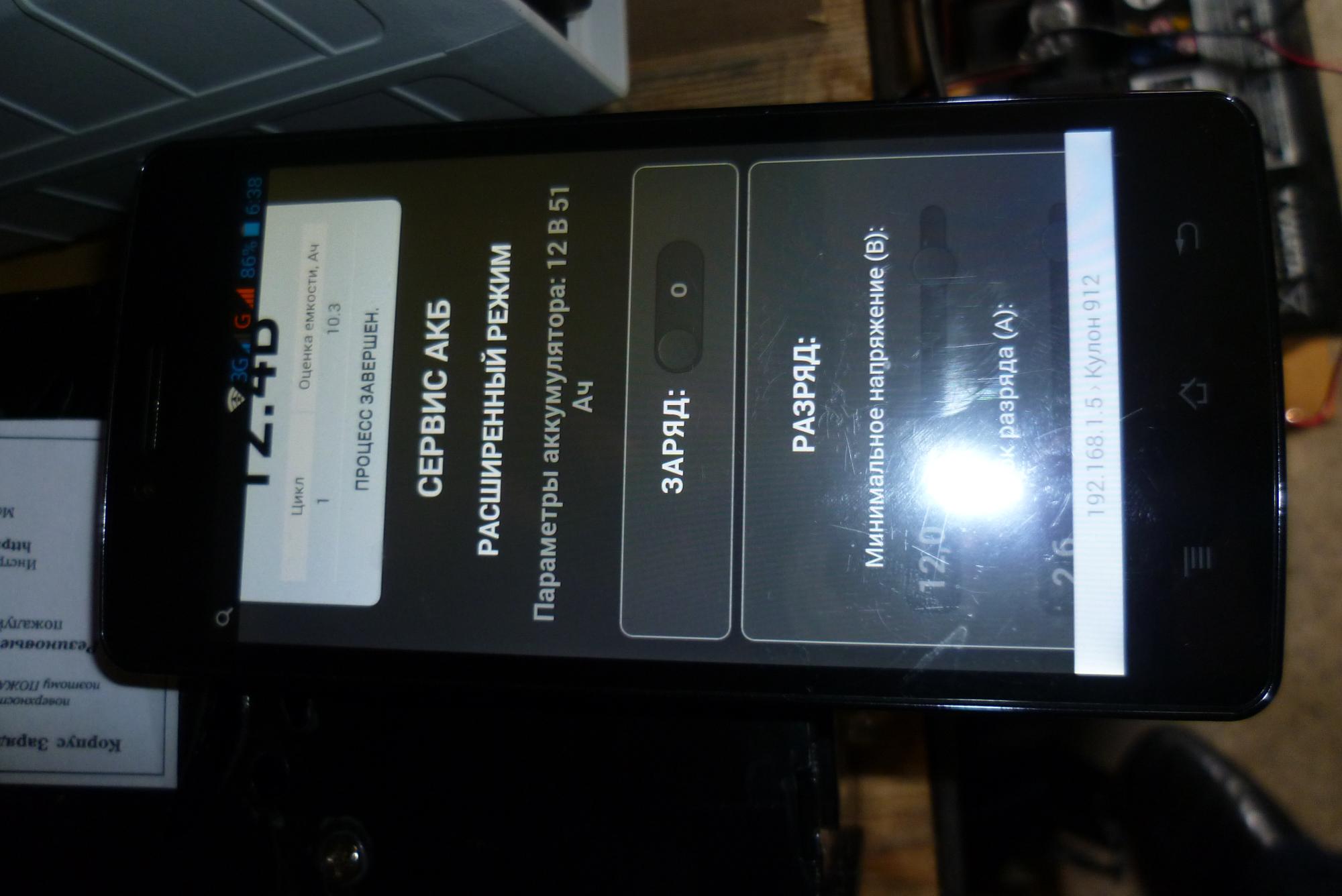

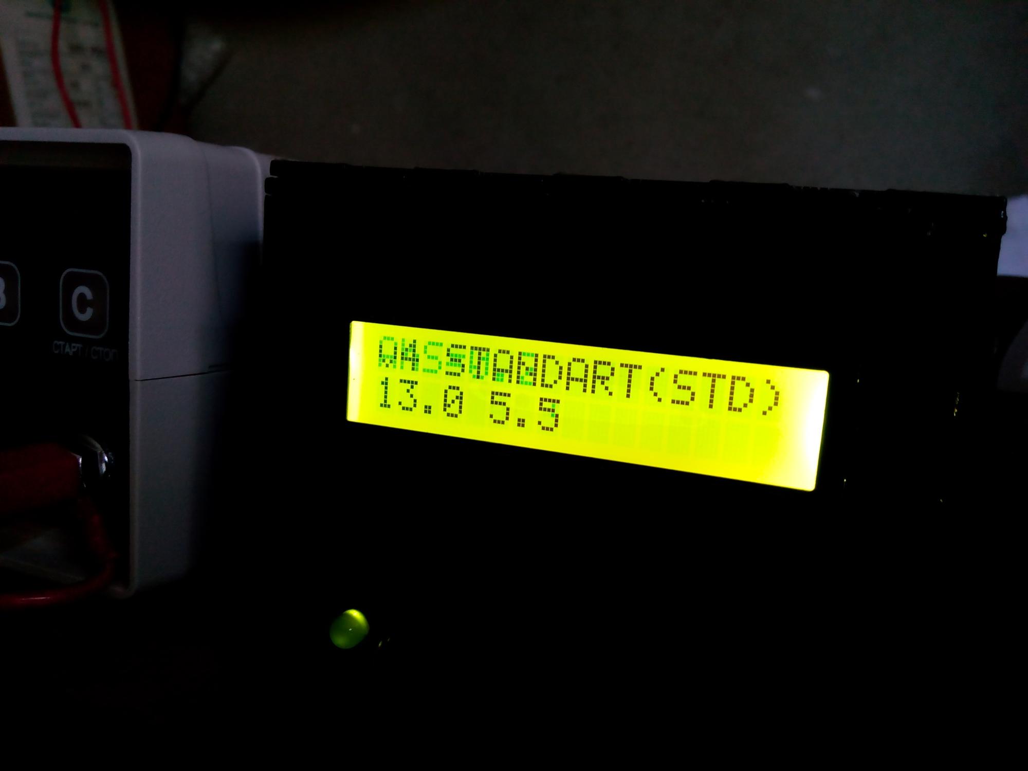

Вторым испытуемым было зарядное устройство ЗУС , от г-на Сороки , заряд осуществлялся в режиме  V4 STD   с добивкой  3 суток , по дисплею  было залито 19,2 Ач ( зарядка после разряда до 12 В).
Затем разряд током 2,6 Ампера и ЗУС показал результат 10, 3 Ач  слитой емкости до напряжения 12 В.
Alek-3aaa

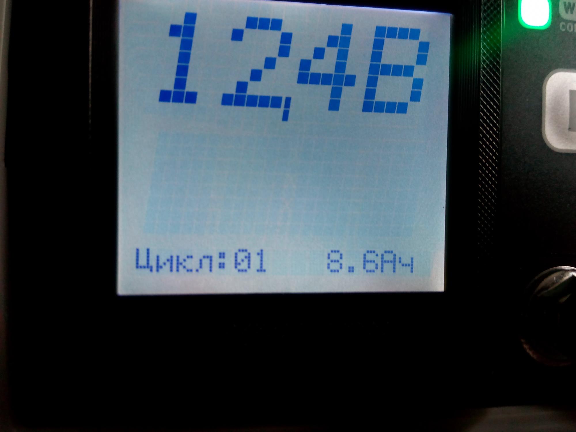

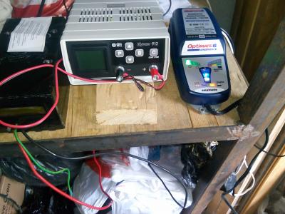

Следующим испытуемым было зарядное устройство Optimate 6. В итоге после зарядки и суток на тестирование и на дозаряд  Аккумулятор слил до 12 В  всего  8,6 Ач.
Alek-3aaa

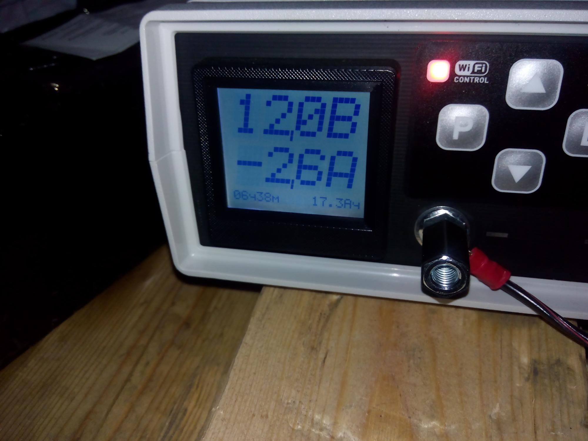

Далее я вспомнил , что производители аккумуляторов  Ca/Ca  рекомендуют заряжать такие батереи напряжением 16 В и более ( например Российский производитель аккумуляторов Са/Са  Аком рекомендует заряжать напряжением 16 В)

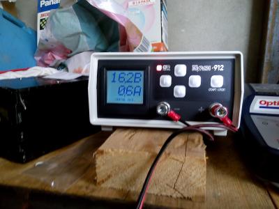

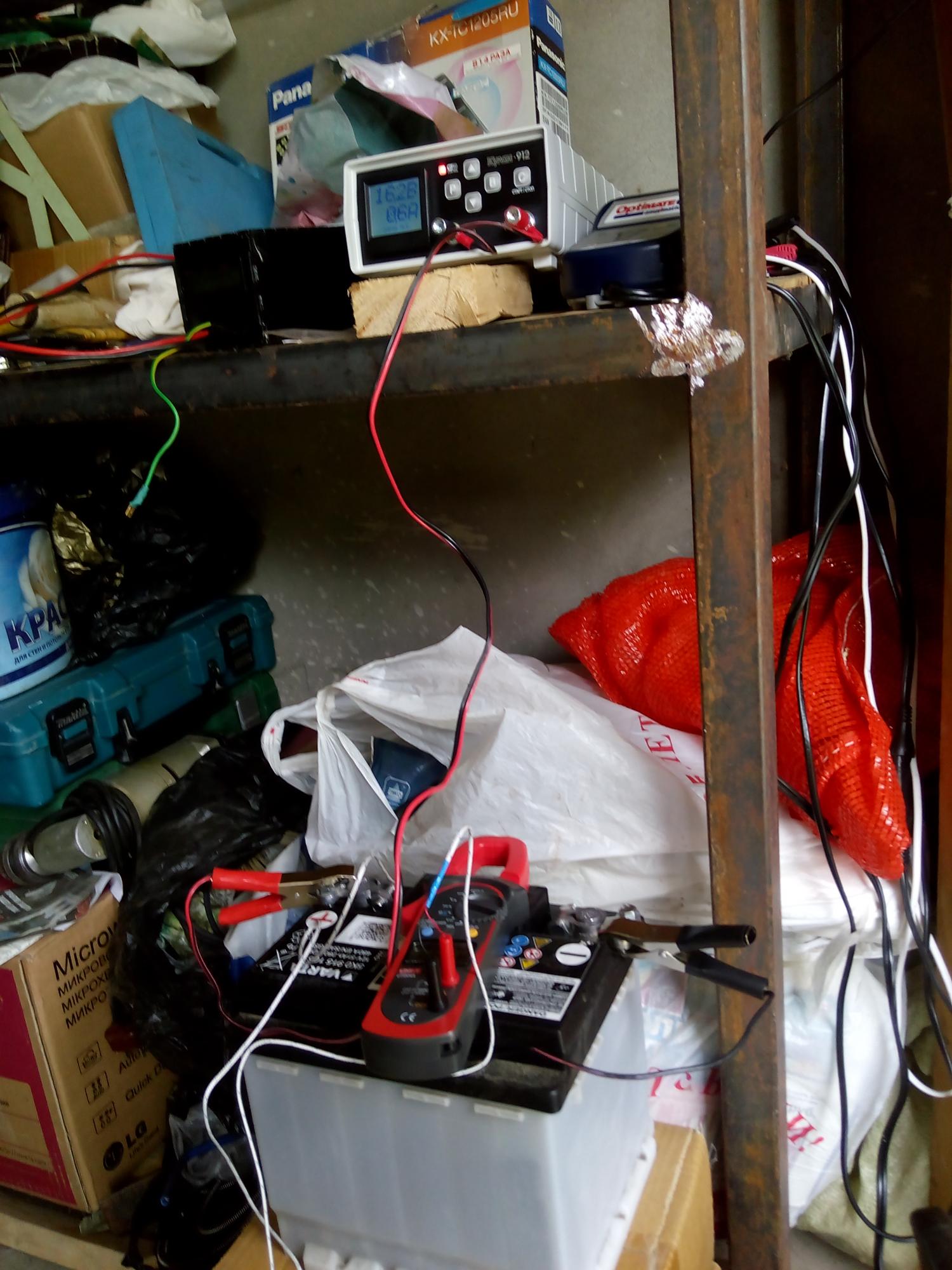

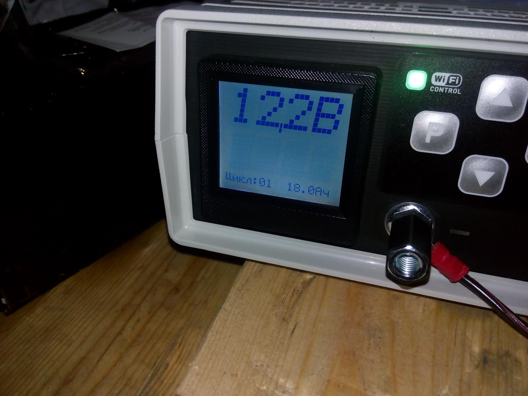

Я подумал , а чего  тут страшного "прокипятим" и мой аккумулятор VARTA 51 Ah . благо устройство Кулон 912 позволяет это делать. Поставил на зарядку в простом режиме , напряжение выставил 16, 2 Вольта ,  при этом тестером контролировал температуру корпуса АКБ.  Так заряжал  около 18 часов.
Температура корпуса АКБ не поднималась более 21 градуса , при температуре окружающего воздуха в гараже 17 градусов Цельсия.

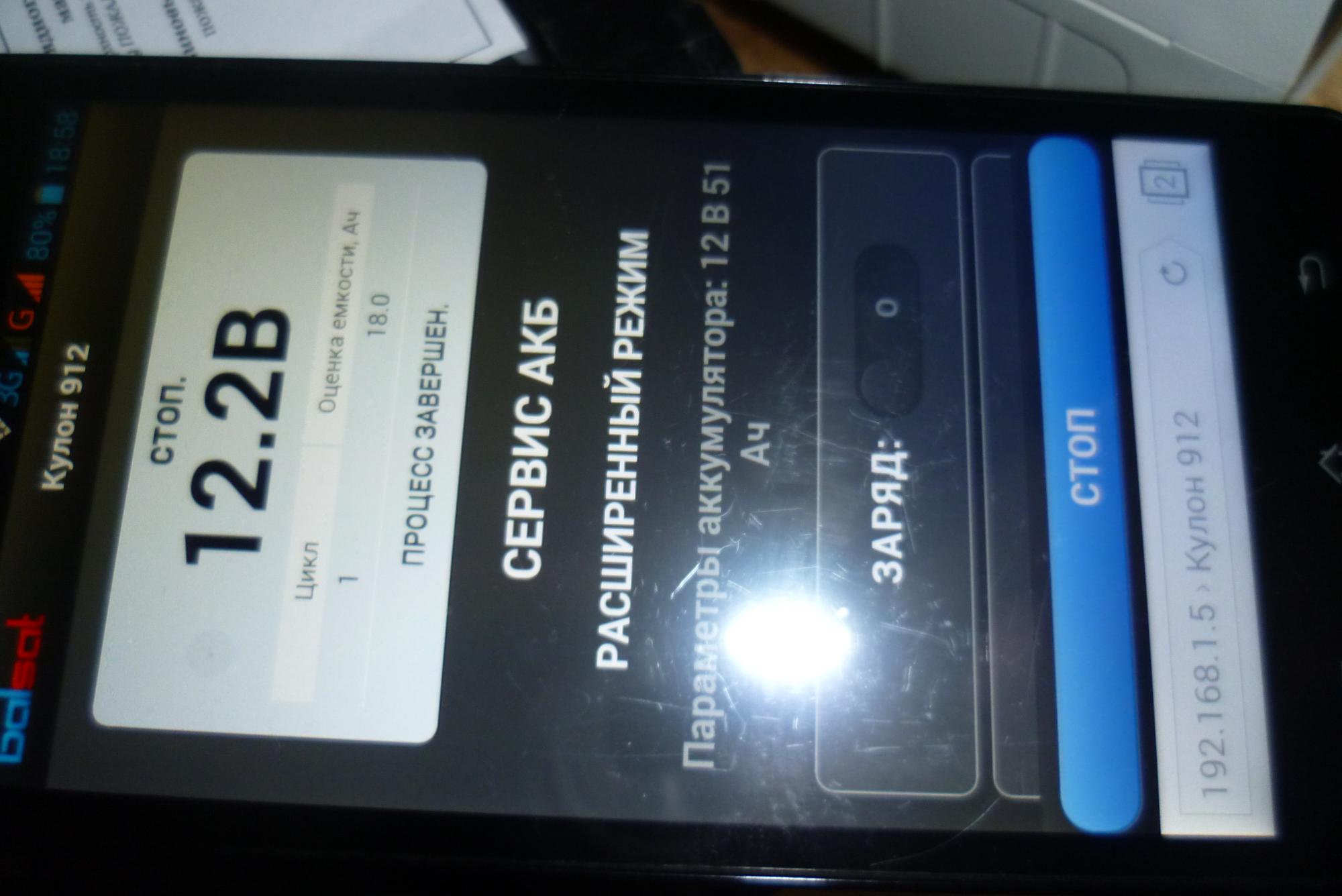

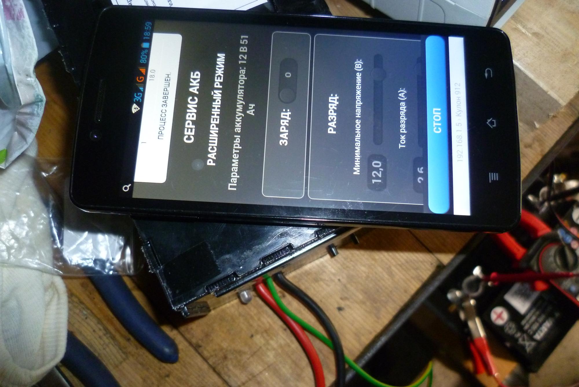

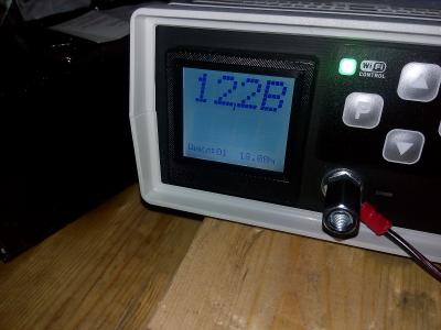

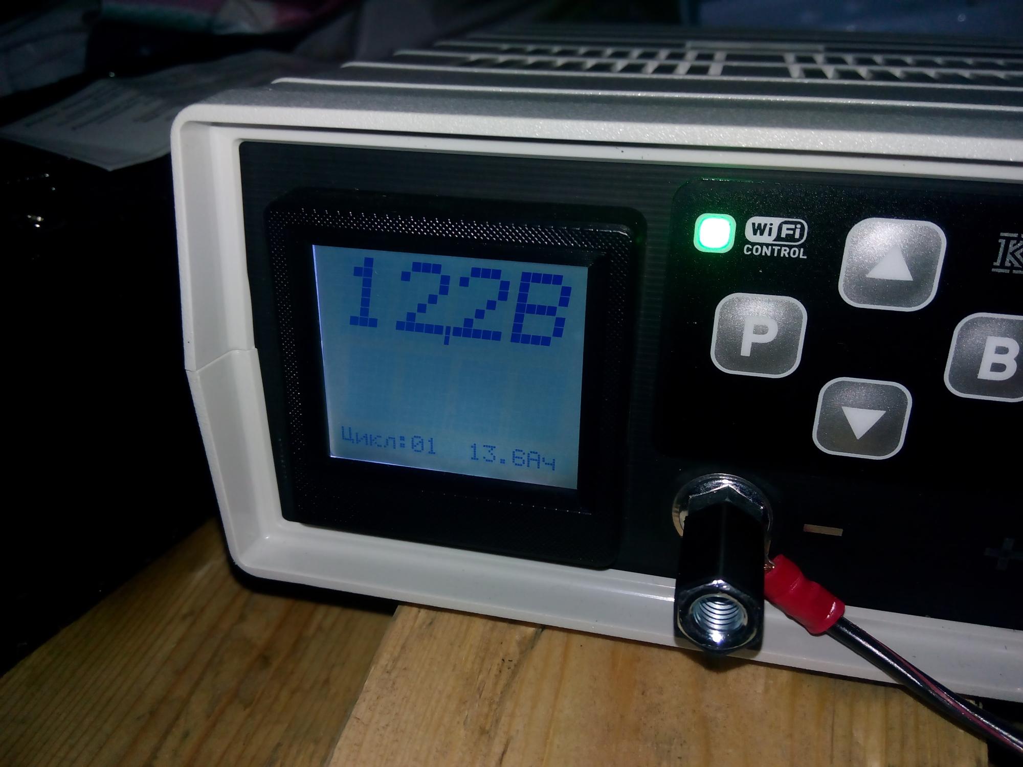

Затем сутки отстоя  и на разряд  током 2,6 Ампера.       Результат меня несколько поразил  при разряде до 12 В , аккумулятор слил 18 Ач
Alek-3aaa

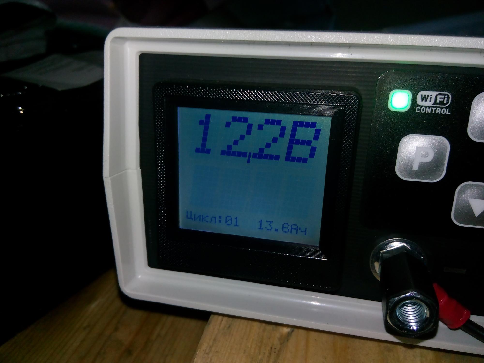

Далее , я решил проверить , а как скажется зарядка напряжением 16,2 В на состояние аккумулятора  и вообще после такой зарядки сколько в него вольет аутсайдер нашей тройки Optimate 6 , поставил на зарядку  этим устройством , далее опять разряд током 2,6 А
И о чудо аккумулятор после зарядки Optimate 6  слил  уже  13,6 Ач, это практически на 50% более чем  без "кипячения" АКБ

UDAV
Прокипятил - емкость выросла  :kidding: ;-D  Где то я это уже видел и слышал  :hello:
Могу предложить объяснение.   В результате интенсивного бурления (при 16 вольтах то!)  восстановился ранее потерянный контакт  одной из пластин до токовода  :ку:  Так бывает  со старыми АКБ,  которые регулярно кипятят, превращая  свинец в оксид.   Оксид хрупкий,  токопроводящие и силовые элементы из  него никакие,  разрушаются (трескаются)  и контакт  то есть то нет.   Соответственно емкость может "прыгать"  в разы.   Ничего необычного.
Для тестов крайне желательно использовать АКБ без таких вот   "то-есть-то-нет"  контактов.    Что то поновее,  не кипяченое,  и не из UPS.

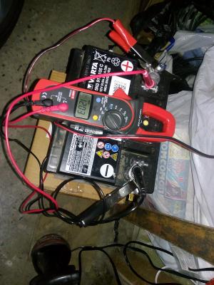

TOM

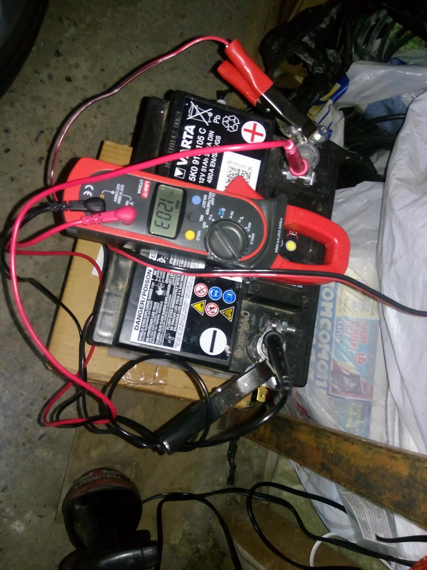

ЦитироватьТемпература корпуса АКБ не поднималась более 21 градуса , при температуре окружающего воздуха в гараже 17 градусов Цельсия
Если не секрет, чем измерялась температура?
Том!
На фото видно марку прибора это: UNI-T - UT204A , на сколько мне известно у него в качестве измерительного инструмента используется термопара.
