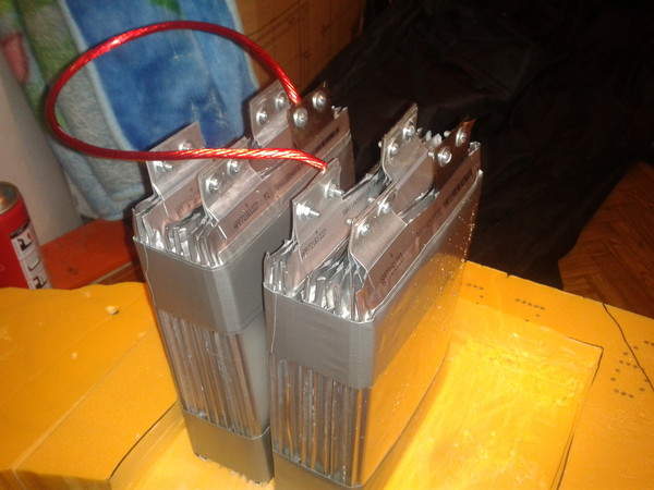

Вот серийная сборка у LICC в ячейках.
zap
Почему бы не припаять по максимальной площади, не понимаю. Где-то на предыдущих страницах писали, что флюс Ф-64 берёт контакты А123 на раз.
Даже если площадь пайки будет, скажем, 10 на 10мм.
Удельное сопротивление припоя где-то 0.15 ом на метр на мм2.
Предположим толстенный слой припоя между контактами, аж 1мм толщиной.
Тогда сопротивление контакта будет (0.15/1000)/(10*10) = 0.0015 миллиом (!).
Ниачом, короче.

Slider
Мне кажется плюс этого решения в том что в случае если "умрёт" один пакетов пак можно быстро разобрать, заменить пакет и собрать обратно... Даже в "полевых" условиях ;)
Ракитин Алексей
Alex_Soroka
Ага :) и часто вы "в полевых" имеете на руках "запасной пакетик"?
...сказки все это ...
Если что-то умерло то все равно катить до дома-СТО-места ремонта.
Зато пайка не дает окислам шанса а такие вот "стяжки болтами" со временем по алюминию дадут коррозию и расхлябанность(алюминий металл мягкий).
Да и паять можно серебросодержащим припоем - он еще лучше по проводимости.
Ракитин Алексей
Ага, а про интерметализацию без влагозащиты вы забыли?
А про перегрев пакетов во время пайки? (не про Вас речь, вы может и сможете спаять быстро и качественно,
а кто первый раз паяльник в руках держит?)
Против окисления пластин между винтами можно использовать электропроводную смазку.
