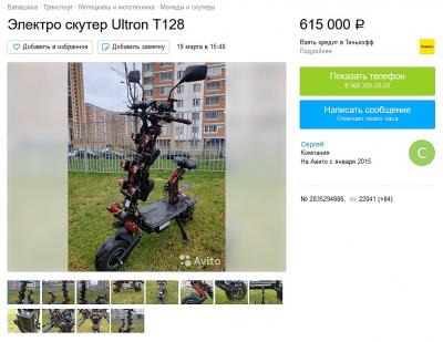

Цитата: Киса от 02 Апр. 2021 в 22:09драндулет за 400 кусков
Да за 400 это лоховской мопед, есть варианты аж с 6 фонариками и 3 стоп-сигналами! Всего 615 тыщ хотят. Вот это мощщщь!  %-)

есть же такие лохи или висят они до посинения как и авто с оверпрайсом?
