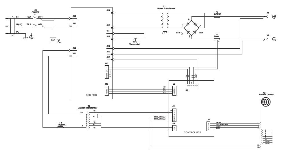

Прежде чем советовать - нашли бы его схему.
Так вот - вранье снова от производителей.
Вот описание и схема Startronic 530:
http://evrotek-service.ru/files/Startronic%20530.pdf
как видно по схеме - используется ОБЫЧНЫЙ силовой трансформатор, да с маааленькой коробочкой рядом, которая занимается индикацией. ПО фото (по ссылке) видно что трансформатор силовой управляется "от процессора" через реле - т.е. вкл-выкл" а не "тиристором с радиатором"(нет там радиаторов и тиристоров, для плавного регулирования ВООБЩЕ, только плата с конденсаторами и реле !)

В инструкции (описании) сказано, что там есть режим Safe (•) Start
ЦитироватьSafe (•) Start  - Эта новая технология не повреждает электронные бортовые системы на этапе запуска, поскольку устраняет сверхнапряжение, типичное для традиционных пусковых устройств.
Каким образом реализован этот режим?
И не понятно, что за плата на схеме под обозначением SCR PCB ?..

[user]UriBas[/user], странно всё это. Как бы должен быть управляемый выпрямитель (тиристорный), но его не видно. Двойного преобразования с ККМ и синусным инвертором тоже. :laugh: Симисторный "диммер" перед железным силовым трансформатором? Вполне может быть, как в пылесосе. Каковы коэффициент мощности, генерация помех и лишний нагрев трансформатора у этой штуки, остаётся только со страхом догадываться. Видимо, спасает только кратковременный режим работы.
Хотя... если там не резаная синусоида, а пропуск циклов, нормально должно и с одним симистором работать. По линии 220В ток не такой уж большой.

Видел схемы импульсных сварных устройств на обычном 40А симисторе без радиатора,  стоит в первичке мощного транса, на фото его даже может быть и не видно..   что-то мало верится, что решение только на реле.

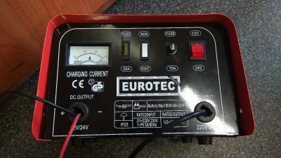

Кажется я нашёл то классическое ЗУ о котором много говорят на этом форуме, но мало кто видел.
Не знаю, подделка это или нет. Человек купил в его Польше.

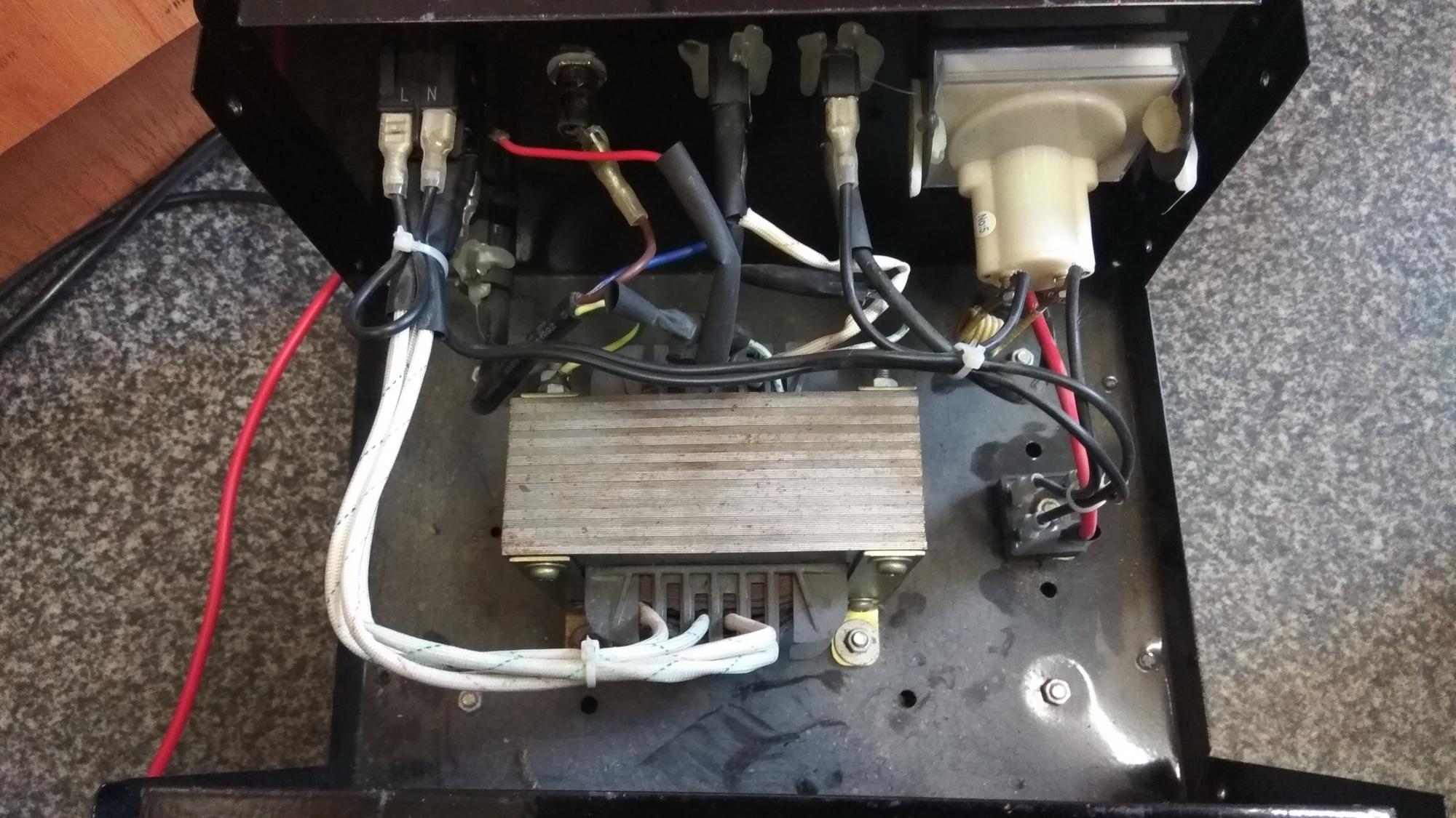

корпус, внутренности.

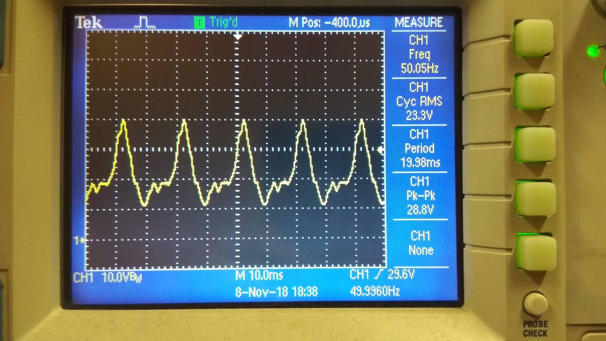

Ну и на выходе классика.
выход

Тю, я писал с фото об аналогичном по виду ЗУ DEKA, там то же самое внутри.
Это всё типичные "пускозарядные ЗУ"  :hello:
напряжение 15в ровно на выходе транса и диодов. + "бустерная обмотка" которая дает 40В "чтобы крутануть стартер.
Электронику машин сжигают  :-( если АКБ сильно сульфатированный и напряжение вверх не ограничивает своим кипением.

[user]Alex_Soroka[/user], похоже в одном подвале их и производят.
Цитата: Alex_Soroka от 09 Нояб. 2018 в 15:43напряжение 15в ровно на выходе транса и диодов
В моём экземпляре гораздо выше. Но под нагрузкой 6А проседает до 10В.
А что электронику может сжечь, то это факт. Если без акб либо к засульфатированному акб подключить. Посмотрите осциллограмму, а именно столбец измерений на ней справа.
