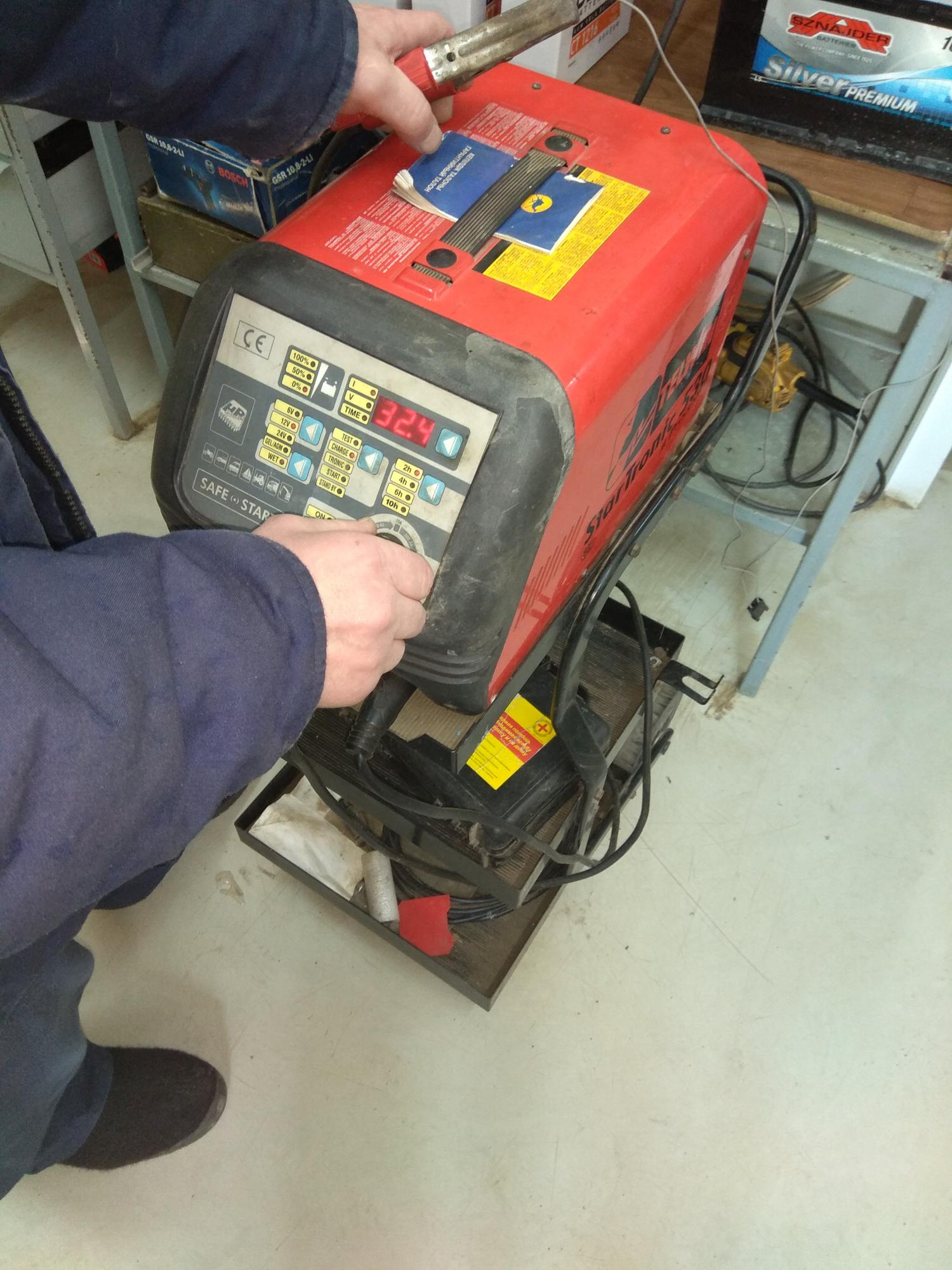

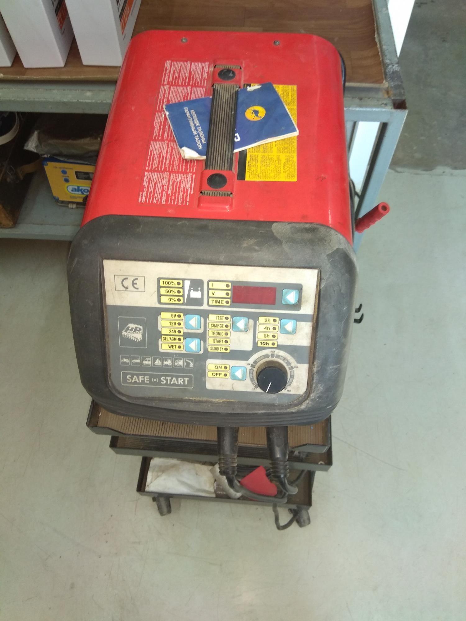

    У нас имеется Startronic 530  Telwin   Шеф его лет 5 назад после какой то выставки облюбовал и заказал.   Как раз  схема этого микропроцессорного устройства здесь в теме мелькала, правда типа блок схемки.   Работает надёжно,  вообще продукцию Телвин после тестов зауважал.  Сейчас в связи с  валютным курсом  с фирменного Телвина перешли на китайские клоны с разными названиями, соответственно и качество  значительно ниже, и алюминий, и менее живучие переключатели и соединители. При продолжительной работе на приличных токах часто нарушение контактов в соединениях и подплавленный пластик.
    В самом начале было любопытство как обычно вскрыть и всё посмотреть,  но устройство действительно с умным алгоритмом и диагностикой,  установить то большой ток крутилкой задания можно, но это только индикация желаемого, а фактически устройство само  ограничит величину тока ,которое возможно при допустимом напряжении.  Т.е. для AGM  одни ограничения для WET - другие, и как не старайся  - не заставить устройство нарушить эти ограничения.   Эту тележку удобно и по боксу перекатывать  и прикурить можно не опасаясь.  Если очень интересно, то можно разобрать и сделать фотосессию, что там за SCR  PCB  и вообще на какой элементной базе всё собрано. Надо только выбрать время чтобы она была не занята и  посмотреть всё в спокойной обстановке не дёргаясь.  Больших токов для запуска мотора на авто без хотя бы полуживой батареи конечно ждать не приходится, но на это оно и не рассчитано, за то и перенапряжения не допустит  и себя защитит от перегрузки.
