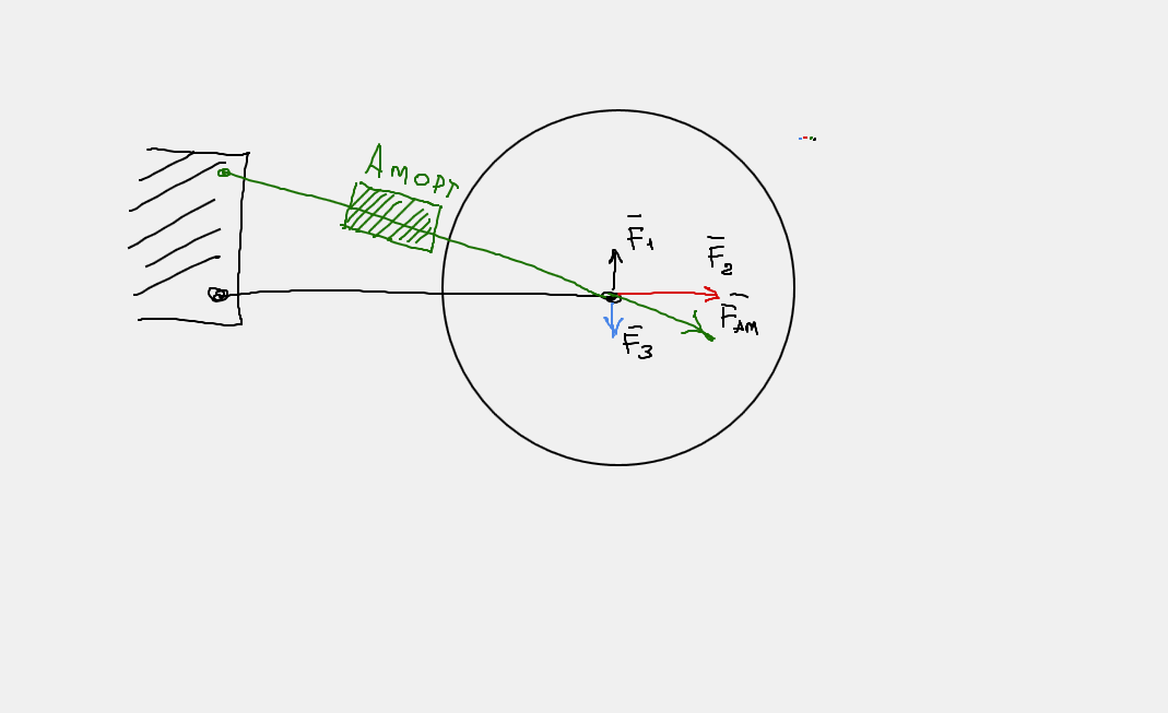

Цитата: ArtDen от 11 Сен. 2019 в 16:55А почему, кстати? Чем плох такой вариант?

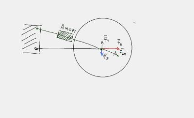

Подвеску сжимает сила F1. Аморт разжимает силой Fам. Силе F1 противодействует вертикальная составляющая Fам - F3. И чем меньше угол подвеска-амморт тем сила меньше. Горизонтальная составляющая Fам - F2 по сути паразитная сила. Она разгибает проушины аморта, отрывает рычаг от деки, стирает сайлентблок аморта. И она тем больше чем меньше угол.

Цитата: _Os от 12 Сен. 2019 в 00:19Горизонтальная составляющая Fам - F2 по сути паразитная сила. Она разгибает проушины аморта, отрывает рычаг от деки, стирает сайлентблок аморта.
Долго смотрел на картинку и так и не понял, почему это так смертельно кроме как "отрывает рычаг от деки". Если поставить аморт вертикально, то появятся другие "узкие" места
Бабай
#76
Цитата: ArtDen от 13 Сен. 2019 в 10:25Долго смотрел на картинку и так и не понял, почему это так смертельно кроме как "отрывает рычаг от деки".
Это не смертельно, если узлы прочные.
Просто сила F1 = сила аморта * cos угла, а F2 = сила аморта * sin угла. Чем острее угол, тем меньшая часть силы аморта тратится на амортизацию и большая часть на разрыв узла.
При уменьшении угла, F1 уменьшается, а бесполезная F2 увеличивается. Отношение F1/F2 (полезность F1) стремится к "0" (при нулевом углу), а максимальная полезность, когда, при максимальной нагрузке, угол 90 градусов.
У накачивания пневмы есть предел и F1 может оказаться такой бесполезной, что только залезание на самокат съест весь ход подвески и пружинить будет нечему.    :pardon:
ЗЫ:Тогда придётся ставить два аморта, как сделал коллега [user]alex_2d[/user]
ЗЫЗЫ: так у Вас же уже 2 аморта ... так что, я просто повёлся на картинку коллеги [user]_Os[/user]   :bw:

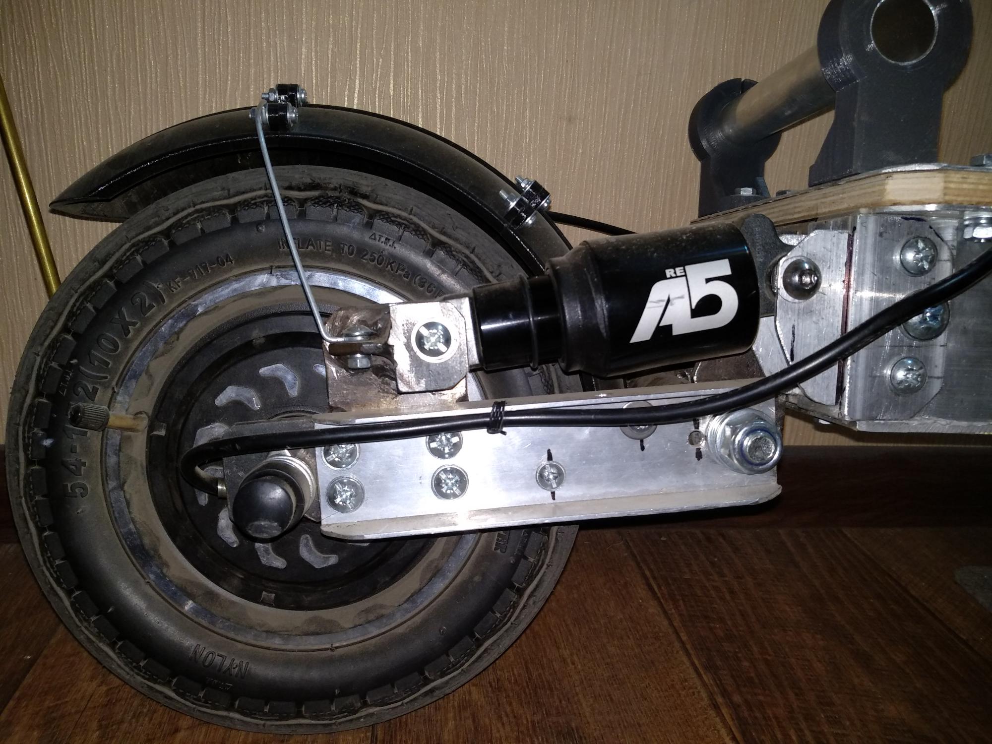

ssilk
Цитата: Бабай от 13 Сен. 2019 в 17:04так у Вас же уже 2 аморта ...
Тем не менее, для рычажности близкой к 1 они стоят неправильно...
[user]ArtDen[/user],  сделайте пожалуйста фото задней вилки сбоку, чтобы было видно ось маятника, ось колеса и крепления амортов. Ну, чтобы более предметно можно было говорить...

Тут есть и другие косяки. Как минимум можно было качели повыше поставить, чтобы они меньше задевали за бордюры.

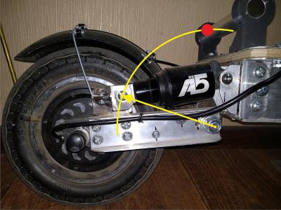

ssilk
Цитата: ArtDen от 13 Сен. 2019 в 21:05Как минимум можно было качели повыше поставить,
Ось маятника лучше бы перенести туда, где у Вас нижний болт на деке... Что касается аморта, то в идеале было бы так...
Красный кружок - предполагаемое место крепления аморта... Чем ближе к этой точке Вы сможете поставить аморт, тем мягче и лучше будет работать подвеска.
Надеюсь, принцип понятен...) А то счас набегут умные дядьки со своими полезными, бесполезными и потусторонними силами... :-D
Цитата: ArtDen от 13 Сен. 2019 в 21:15где брать такой короткий и мелкий аморт.
Например, здесь https://ru.aliexpress.com/item/32298848890.html

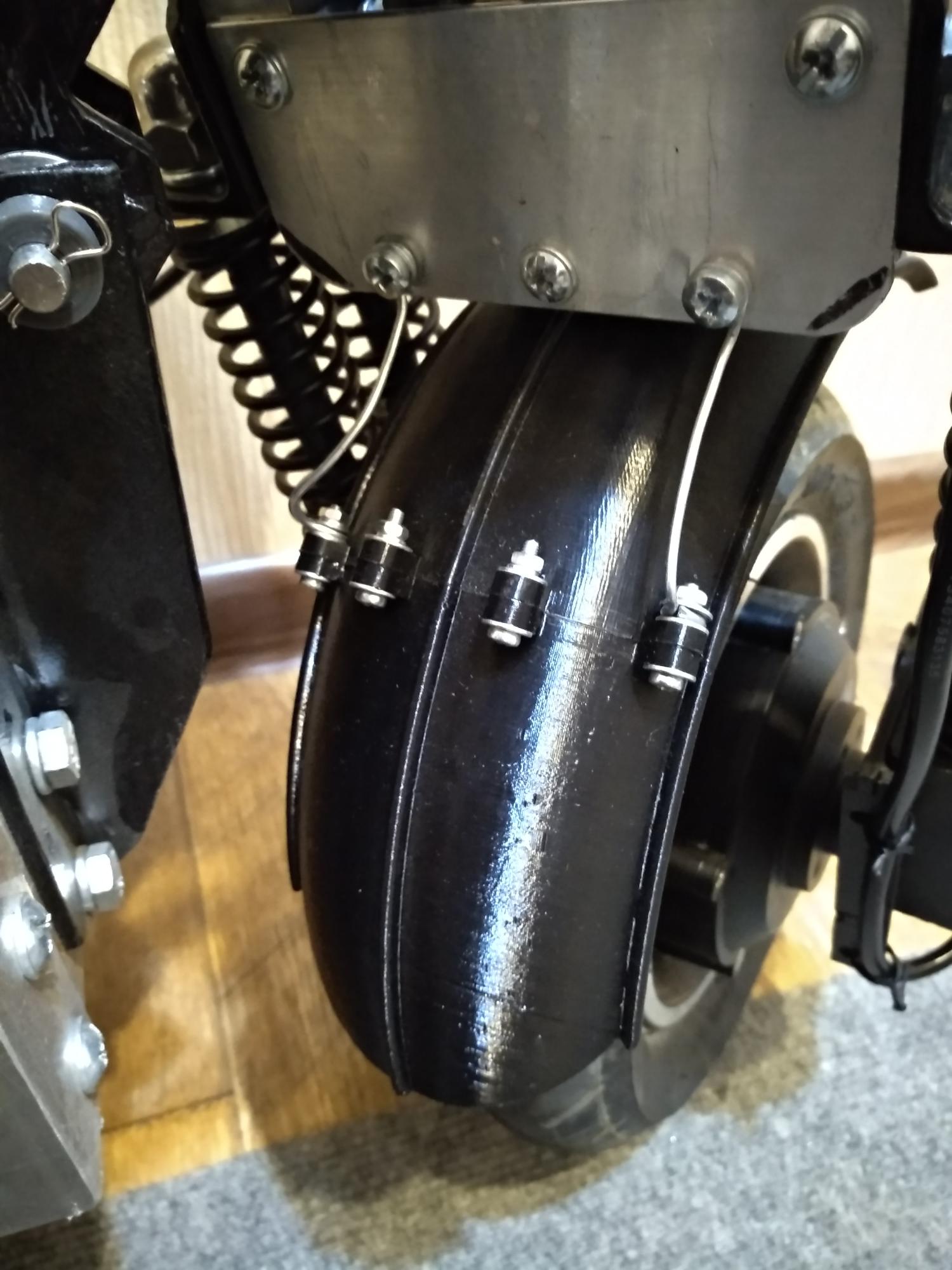

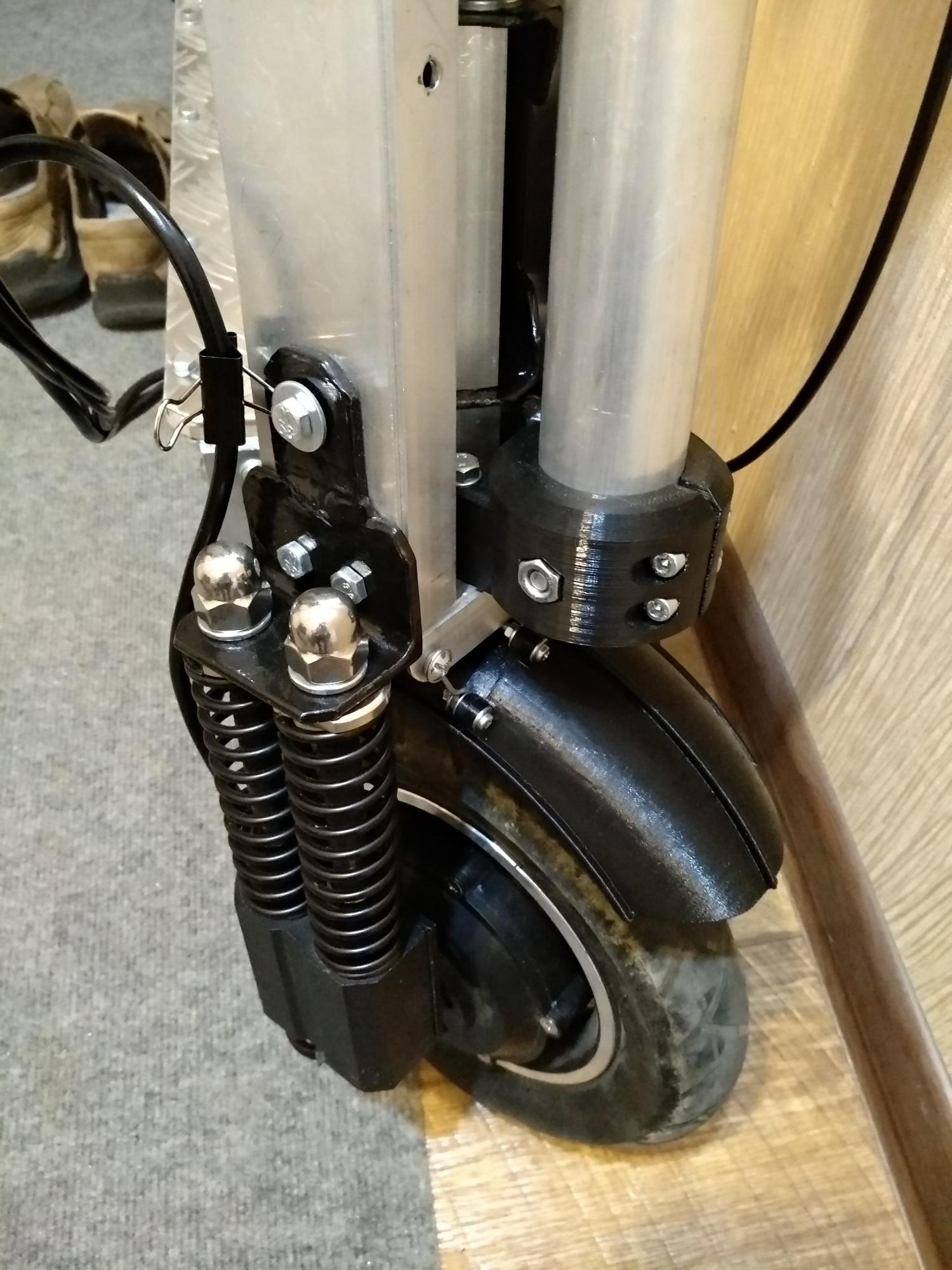

Созрел для переднего крыла
Вблизи смотрится колхозно, но уже с расстояния метр вполне норм
Напечатана по 3д-принтере, как и заднее. Тема по крылу тут: https://electrotransport.ru/index.php?topic=57247.msg1529586#msg1529586

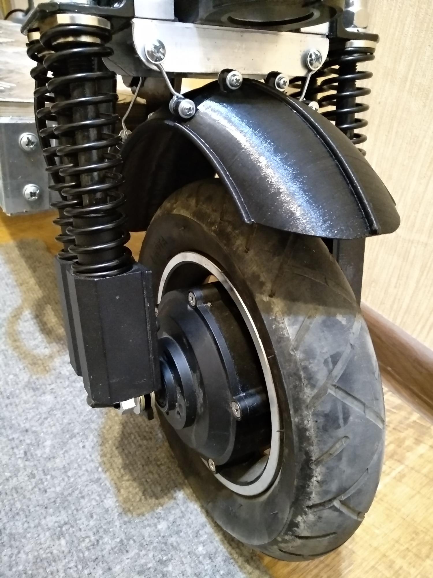

_Os
[user]ArtDen[/user], подскажите, что за редукторное колесо у вас? Где вы его покупали?
ArtDen
Колесо вот такое: https://ru.aliexpress.com/item/32841364914.html Купил когда была распродажа. Колесо не рекомендую. Похоже на отбраковку. Ребро, в которое упирается шайба при креплении колеса, стоит вплотную к сальнику.
И ещё: редуктор в нём без обгонной муфты. Пришлой докупить ещё и редуктор с обгонной муфтой.
ArtDen
Сегодня покатался по дороге на работу. Всю ночь и утро шёл дождь. Вокруг грязь и сыро. Удалось без последствий без предварительного разгона заехать на довольно крутую и высокую горку из глины, сырого песка, обломков асфальта и листьев. Редукторное колесо - это сила, несмотря на маленькую мощность  :wow:
