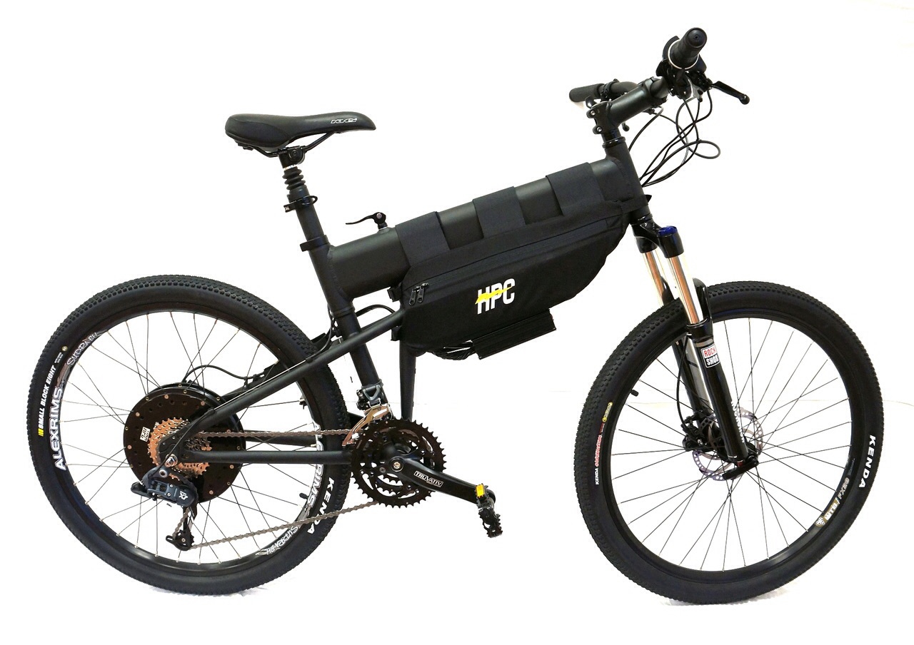

Ну тогда что нибудь из этой серии присмотреть...

я уже выше писал, что хочу , чтобы велик на велик был похож.. а это больше уже на мопед смахивает( мне в лифт его надо стоя ставить, лифт маленький)..но спасибо за ссылку!

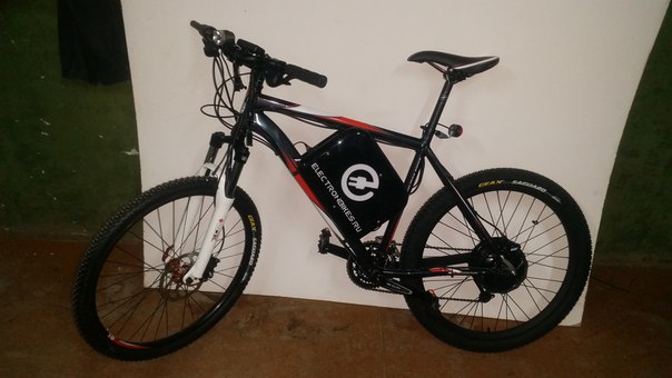

спасибо посмотрел велик, вначале хотели даже взять его, но потом я наткнулся тут на сайте на ребят из Самары, но у них есть представитель в Москве и один велик в наличии..уж больно аккуратный велик у них и расположение батарейки, данные:  Батарея 48v 20AH.. и Еще один вариант мне предложили на заказ, правда 2 недели ждать и там уже с доставкой.. а с ней связываться не очень хочу( не было опыта), а так приехал посмотрел, попробовал, купил.. для меня лучший вариант... единственное там батарейка не съемная получается.. а если на заказ то съемная будет уже

По поводу аккумуляторов все нормально. расположены в кейсе под рамой, очень аккуратно смотрится, не знаю можно выложить фото или нет.. но попробую
