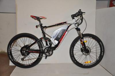

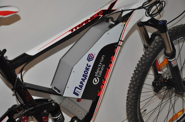

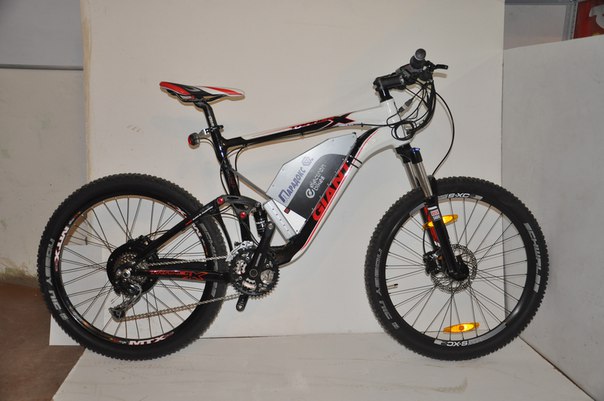

Цитата: z_sergei от 25 Июнь 2015 в 15:26
спасибо за совет, но ксожалению со съемной будет дороже у них и только приступить смогут к работе 1 числа(+ 2 недели), на счет веса тоже предупредили..что со съемным вариантом легче..
По поводу аккумуляторов все нормально. расположены в кейсе под рамой, очень аккуратно смотрится, не знаю можно выложить фото или нет.. но попробую
О боже! это.. аккуратно смотрицца? Производитель велосипедов что не может даже батарею четко вписать в треугольник(без пустых углов)... даже самодельщики делают это влегкую
