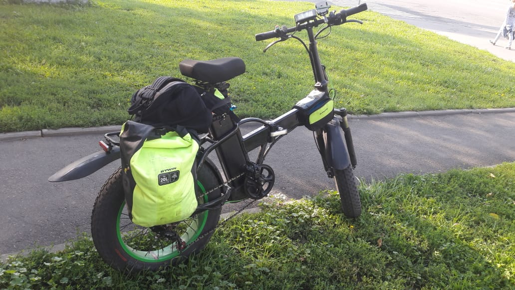

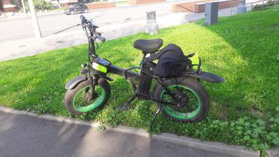

Всем доброго времени суток!
Хочу поделиться опытом эксплуатации электро вела. В свое время искал подобную статью, когда задумался о покупке своего первого  электоробайка, надеюсь что мой очерк окажется полезен.
Купил  складной электро  фэтбайк Мощность 1 киловатт. Называется Прайд. Длительность владения 2 месяца. До этого ездил на электровеле Шринкер Камео 2 года, так что сравнить есть с чем 
           И так, по порядку. Покупал для ежедневного использования. Режим дом  -  работа  -  дом. Расстояние 17 км. Передвигаюсь только по тротуарам и велодорожкам (где они есть) Маршрут пролегает по тверской, садовому кольцу, волгоградскому проспекту. Отвечу сразу   - ехать по тротуару вполне возможно. За 2,5 года, слава Богу,  не задавил ни одной старушки   Когда у тебя электровел, -  можно позволить себе постоянные маневры среди пешеходов: торможения и разгоны, -  не раздражают, так как педали крутит мотор и дополнительной физ нагрузки не испытываешь. Разумеется, дистанция пробега на одной зарядке аккумулятора от подобной езды резко снижается. Не знаю сколько бы был пробег по трассе. Производитель утверждает 50 км. Но  в моем режиме эксплуатации получается 35-36 км (педали не кручу вовсе). Скорость 35 км в час.
В магазины и кафешки, отделения банков, электрички  -   пускают, проблем не возникало. В метро  -  не пробовал.
           Путешествия на электричке достаточно комфортное: купить необходимо специальный билет на провоз велосипеда. Стоит в моем случае (до станции Поварово) 30 рублей. Для покупки необходимо зайти в меню  терминала, установленного на вокзале жд станции, в раздел БАГАЖ и выбрать ВЕЛОСИПЕД. Во всех вагонах, всех электричек первые 1-2 ряда сидений сняты, именно туда отлично становится байк. Еще есть современные «Ласточки». Путешествовать на них не так комфортно: есть специально выделенное место для великов, но вдоль него установлены откидные сидения для пассажиров. Если ставишь вел, то 4 откидные сидения оказываются поднятыми. Почему то пассажиры счетают, что пользуются приоритетом, несколько раз меня просили убрать вел для того, что бы усадить свои задницы.  На мое возражение, что я купил билет для  вела и поставил его в специально отведенное место, отвечали просто:   а я хочу здесь сидеть. Да бы не конфликтовать с курицами (мне попадались исключительно  пассажирки от 35-55лет) стараюсь не пользоваться «Ласточками»,  так как другого места  размесить байк в вагоне этого состава не предусмотрено. Мной уже проверено: везде включая тамбур вы будете мешать гражданам.
          Когда у меня был  Шринкер затаскивал и парковал его  в коридоре  своей хрущевки.  Проделывать подобное упражнение с Прайдом, впринципе, возможно, но весьма затруднительно. Пару недель я действительно таскал вел на  3 этаж, потом решил себя амнистировать  и снял байку место в подземном паркинге в доме напротив.  Плачу 3000 руб в месяц. У ребят охранников заряжаю аккумулятор (время зарядки 4-6 часов). Вес вела с аккумулятором, необходимой амуницей, которую я разместил в багажной сумке,  судками с едой, которую готовит и дает с собой   моя заботливая супруга, составляет около 30-35 кг. Как понимаете, таскать это все на 3 этаж некомфортно.
           Тепереча о снаряжении. Прежде всего это плащ-пончо и брюки от дождя (купил B-twin  в декатлоне), цепь  -парковочная в силиконовой обмотке (чтобы не гремела), зарядное устройство для вела (вожу с собой, так как подзаряжаю на работе аккумулятор), бейсболка (без нее ехать в капюшоне во время дождя затруднительно), перчатки с пальцами и без, пауэр банк (поставил дополнительную фару, иногда заряжаю телефон), отвертка  и  плоскогубцы (достаточно что бы  выполнить любой дорожный ремонт), влажные салфетки.
            Тепереча непосредственно о том где и как купил своего коня. Долго искал в и-нете наконец наше казалось бы серьезный интернет магазин.  Называется  Электросамокат.  https://electrosamokat-russia.ru/.  Расположен рядом с метро Дубровка. Естественно, проверил есть ли гарантия на изделие и имеется ли гарантийный ремонт. Подкупило то, что магазин сотрудничает с несколькими крупными мастерскими по ремонту электровелов.  Купил...
            Как вы уже догадались мастерские сказали, что о таком магазине слышат первый раз. Ремонтировать/регулировать  что либо на 3 день после совершения покупки     -  категорически отказались.  Ребята в точке где я приобрел вел честно пытались что то отрегулировать но у них просто ничего не получалось.  А проблемы начались сразу, как я написал, уже на 3 день. Собственно,  при покупке был скрип. Продавцы обьяснили, что виноваты  тормозные колодки  и они просто должны притереться. Ничего подобного. Сколько я ни ездил скрип только усиливался. По факту оказались тормоза крайне низкого качества. После замены переднего и заднего тормоза (как вы уже догадались за мой счет) скрип прекратился, кривые  скрипучие колодки я выбросил. Далее резина. Да-да, та самая широкая фэт резина ради которой мы собственно и покупаем подобный вел оказалась низкого качества. Через 7 дней на ней появились...  грыжи! Хочу сразу ответить на возможные вопросы любознательных читателей: да, я ездил по бордюрам и иногда попадал в ямки на тротуаре. И это все происходило по маршруту дом-работа-дом. Как помните: садовое кольцо, тверская, волгоградский проспект. Я это к чему говорю: каких-то особых ям, рытвин, канав  я не форсировал.  В мастерской,  где снова за свои деньги менял резину (служит мне до сих пор, грыж нет) мне сказали, что резина при покупке стояла очень низкого качества, как собственно и тормоза  Естественно я звонил в инет магазин и естественно мне ответили, что это не гарантийный случай. Последнее  - это велокомпрьютер. По идее он должен показывать: 1. Скорость 2. Уровень заряда батареи 3. Пробег всего (как на авто) 4. Пробег с начала старта 5 Время с начала старта.  Как вы догадались  -  компьютер тоже работает на оценку 3  --  Дело в том, что: 1.Скорость действительно показывает, цифры сменяются на экране. Я аж обалдел -   моя скорость достигала  50-60 км в час. Правда, когда замерил по навигатору, оказалось не более 35 км/час. Почему и что за цифры сменяют друг-друга на экране? Как мне обьяснили компьютер привязан к радиусу колес, так как радиус выставлен неверно, он неверно счетает скорость. Влез в настройки компа (они есть в инете на ютюбе) - отрегулировать не удалось. Пробуйте, может вам удастся. После выставления правильного диаметра колеса комп продолжает выдавать на экран ахинею. 2. Уровень заряда батареи  -  вроде показывает +/-  правильно. 3. Пробег дошел до 450 км и ... встал. Да вы правильно поняли. Выше этой черты цифры на экране не  увеличиваются. Почему?  -  не знаю. 4. Пробег  с начала старта  -  показывает. Зачет. 5. Время с начала старта  -  показывает. То же  - зачет. Естественно я позвонил в инет магазин и рассказал о неполадках в велокомпьютере. Догадайтесь что мне ответили...  В ответ я сказал, что не буду иметь претензий, если мне подарят дополнительное зарядное устройство (не аккумулятор, а зарядный шнур) Естественно мне пообещали перезвонить, сказали что мой звонок очень важен, принесли свои извинения за некачественный проданный товар и ... все
Подводя итог:
1. Несмотря на неработающий комп, дополнительные траты на тормоза  и колеса, цена/качество меня устроили
2. Обязательной докупите дополнительную фару работающую в режиме стробоскопа, а так же хорошую заднюю фару  -  рекомендую Nebula.  Мощные фары работают только от аккумулятора, модели от батареек слабые и обеспечить вашу безопасность  на дороге не смогут.
3. Обязательно купите и сразу установите дорожные сумки. Передвижение в городе обязательно потребует перевозку одежды от дождя, цепь для парковки, зарядное устройство и т.д.
4. Что бы эксплуатация велосипеда приносила удовольствие сразу прикиньте где будете его парковать приезжая на работу и домой, при необходимости заранее обговорите с супругой траты семейного бюджета на аренду парковки ( в моем случае это 3 000 руб в мес)   и с начальником  -  выделение места  на парковки возле офиса.
                   У кого есть вопросы  -  пишите -  отвечу по возможности:      :-)
