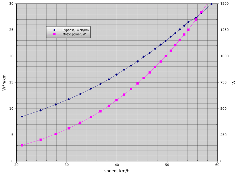

т.е. для 40 км/ч нужно минимум 600 вт
для расчёта ёмкости акума читаем раздел ЧАВО
