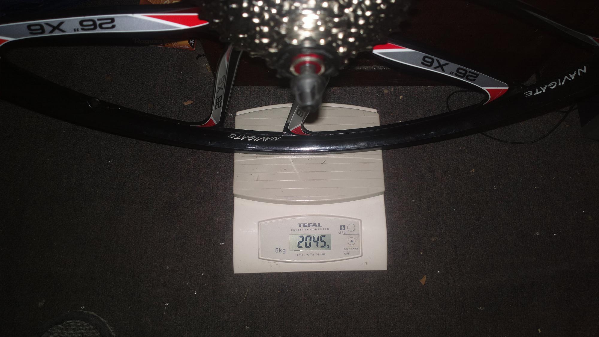

[user]Anastasiya25[/user], По колесам, не вижу смысла покупать с литыми дисками, как у меня
Они тяжелее (и дороже) обычных, а вам и так не оч. понравится вес электровелосипеда.
