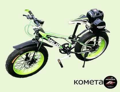

Колёса фетбайка обладают низким КПД , потребляют много энергии и мышечной и электрической.
Заявленные 70км на 17А.ч он конечно не проедет в лучшем случае 30км.
Фетбайк только под бензомотор...

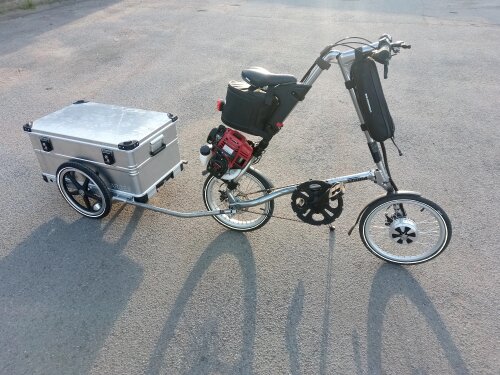

М-Велосипедист
Цитата: AVGR от 23 Май 2025 в 22:20И Стрида тоже  :-D
На Стриду можно и бензоэлектрический привод и прицеп... B-)

М-Велосипедист
Цитата: AVGR от 24 Май 2025 в 00:43С детства люблю сказки на ночь :-) Продолжайте.
Ну если откровения про фетбайк вы называете "сказками" - продолжу:
--- шина фетбайка плохо держит дорогу при повороте, нужно быть осторожным, возникает момент излишне доворачивающий руль в сторону поворота - у новичков случаются падения - особенно на мягком грунте...
--- Ещё, вопреки ожиданию, по снегу идёт хуже чем колесо нормальной ширины...упирается всей своей шириной...
--- При давлении выше двух атмосфер начинает вылезать камера из под покрышки...
--- При накачивании шины нужно следить за тем, как шина уложена в обод, поправлять , сама не укладывается, как  обычная шина... опять же камера норовит вылезти...
--- Шина фетбайка трудно центруется, как правило неизбежен небольшой бой...

М-Велосипедист
Цитата: AVGR от 24 Май 2025 в 06:37С нетерпением жду вторую часть: "Прекрасная Стрида" (как вам название?)
А вот и про Стриду - интересный получается из неё электровелосипед - скорость до 42км.ч.
РУТУБ КИНО:  https://rutube.ru/video/9b6fecaaa270ae498924c8a2d6a5f28f/?r=wd

AVGR
Цитата: М-Велосипедист от 24 Май 2025 в 11:08А вот и про Стриду - интересный получается из неё электровелосипед - скорость до 42км.ч.
Нет, нет! Про бензиновый "plug-in hybrid" :-D

М-Велосипедист
Цитата: AVGR от 24 Май 2025 в 11:29Нет, нет! Про бензиновый "plug-in hybrid" :-D
Бензиновый понравился ?
Ту ещё всё круче:
--- 4-х тактный бензомотор,
--- малошумный, 45км.ч ,
--- вес мопеда 17кг.,
--- зарядка одна минута,
--- 0,6 литра бензина хватает на 50км...
--- БЕЗ ЗАПАХА...
--- в сложенном состоянии можно катить, а не носить,
--- пуск мотора дистанционный, полуавтоматически...
--- 100% лёгкий велосипедный ход.
--- грузоподъёмность 120кг.
РУТУБ КИНОhttps://rutube.ru/video/9d65506bf030cf6405dde2a081ec4060/?r=wd
