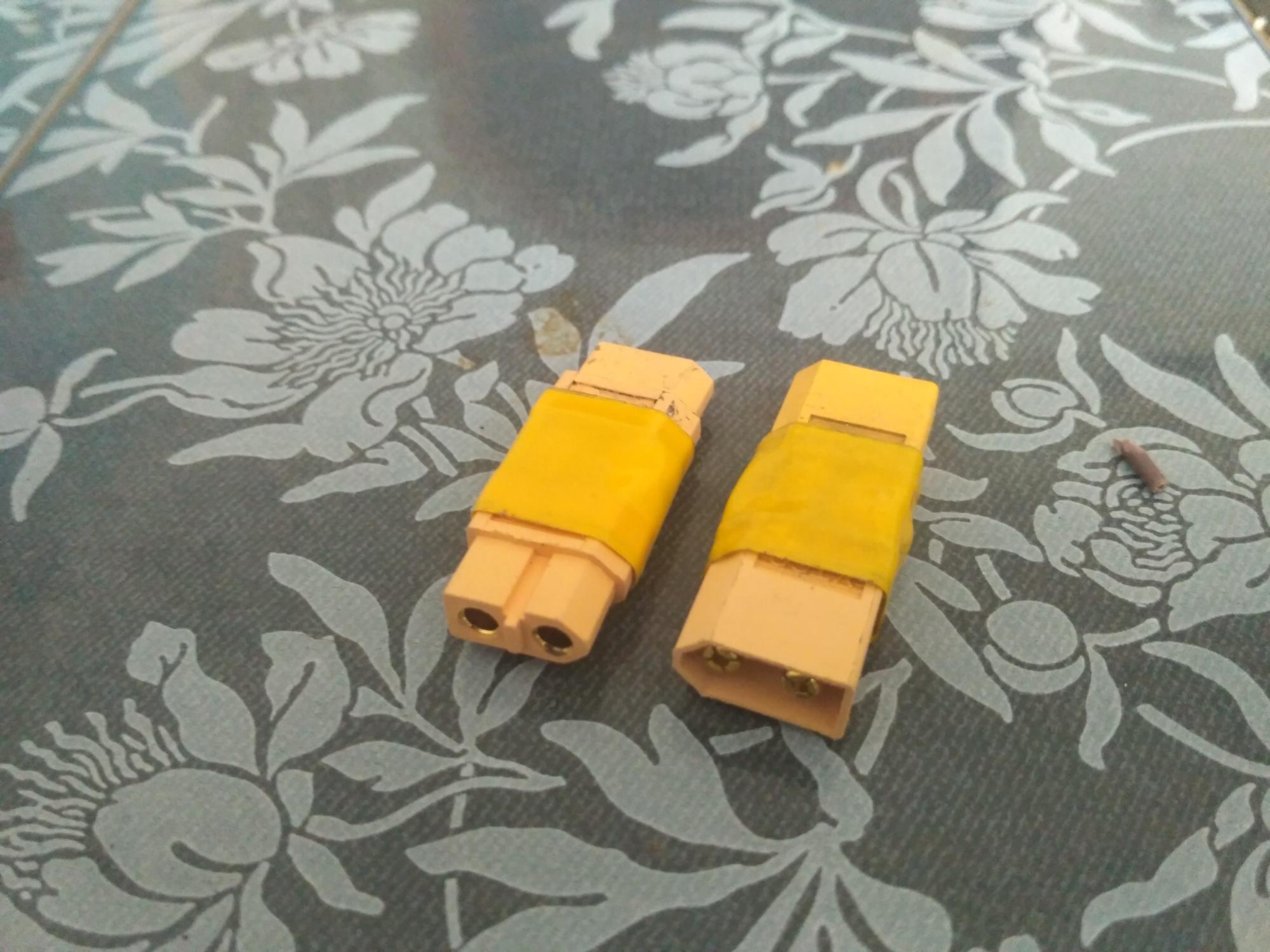

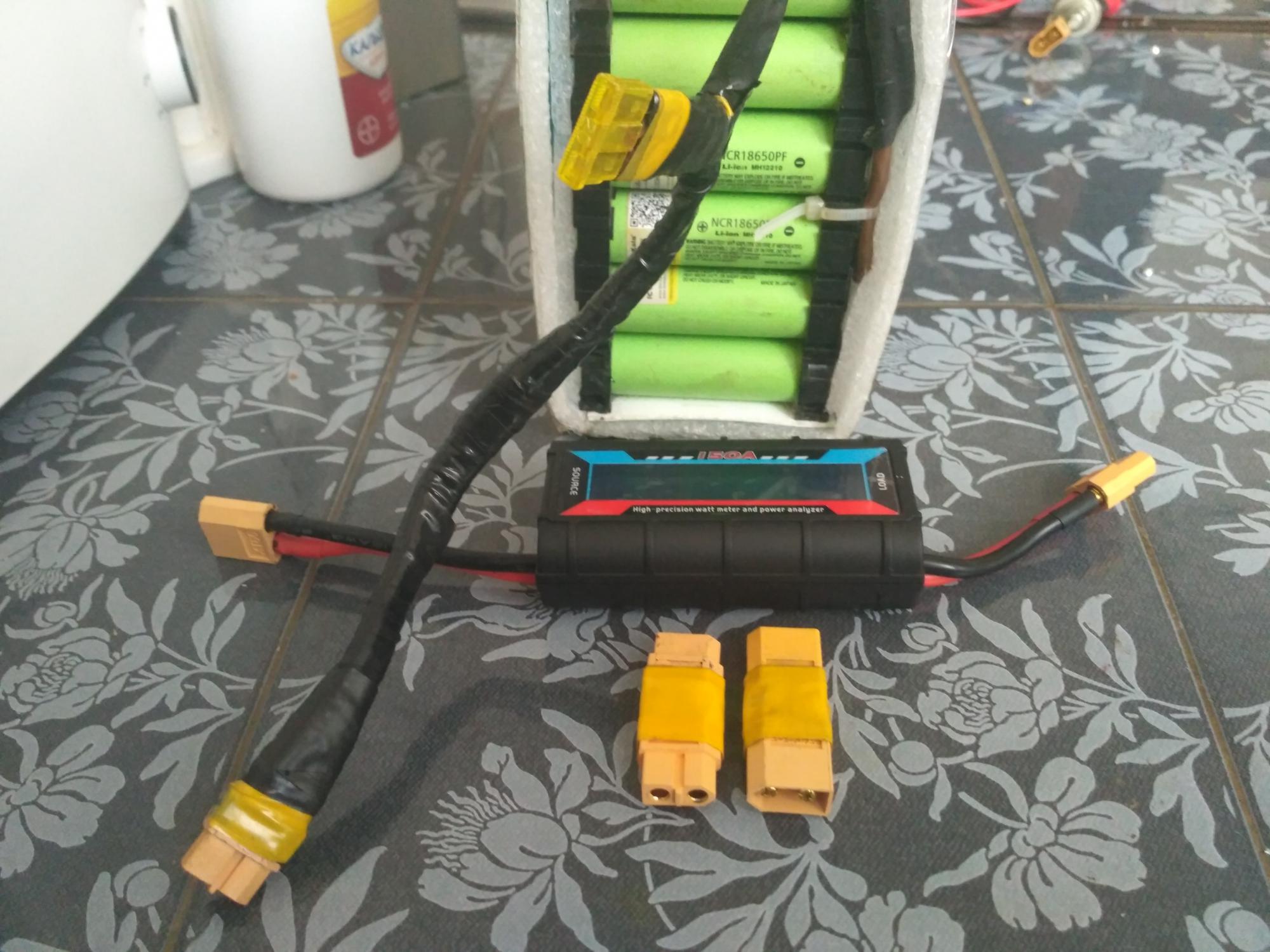

bobshishkn
Чтобы использовать ваттметр как при зарядке, так и при разряде, я сделал такие переходники.

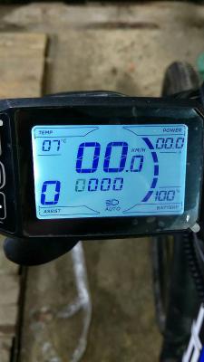

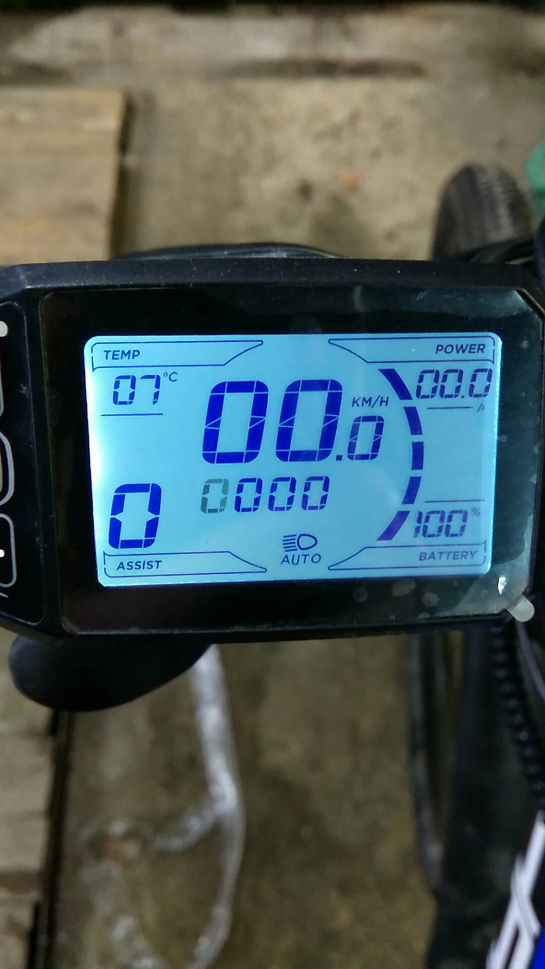

bobshishkn
На велике у меня есть на дисплее, правда только в мА/ч  считает.

Цитата: bobshishkn от 14 Март 2019 в 06:22Чтобы использовать ваттметр как при зарядке, так и при разряде, я сделал такие переходники.
Идея интересная хотя разъёмы бывает и отличаются друг от друга.
bobshishkn
Заказывал три раза в разных магазинах xt 60. Проблем нет.
