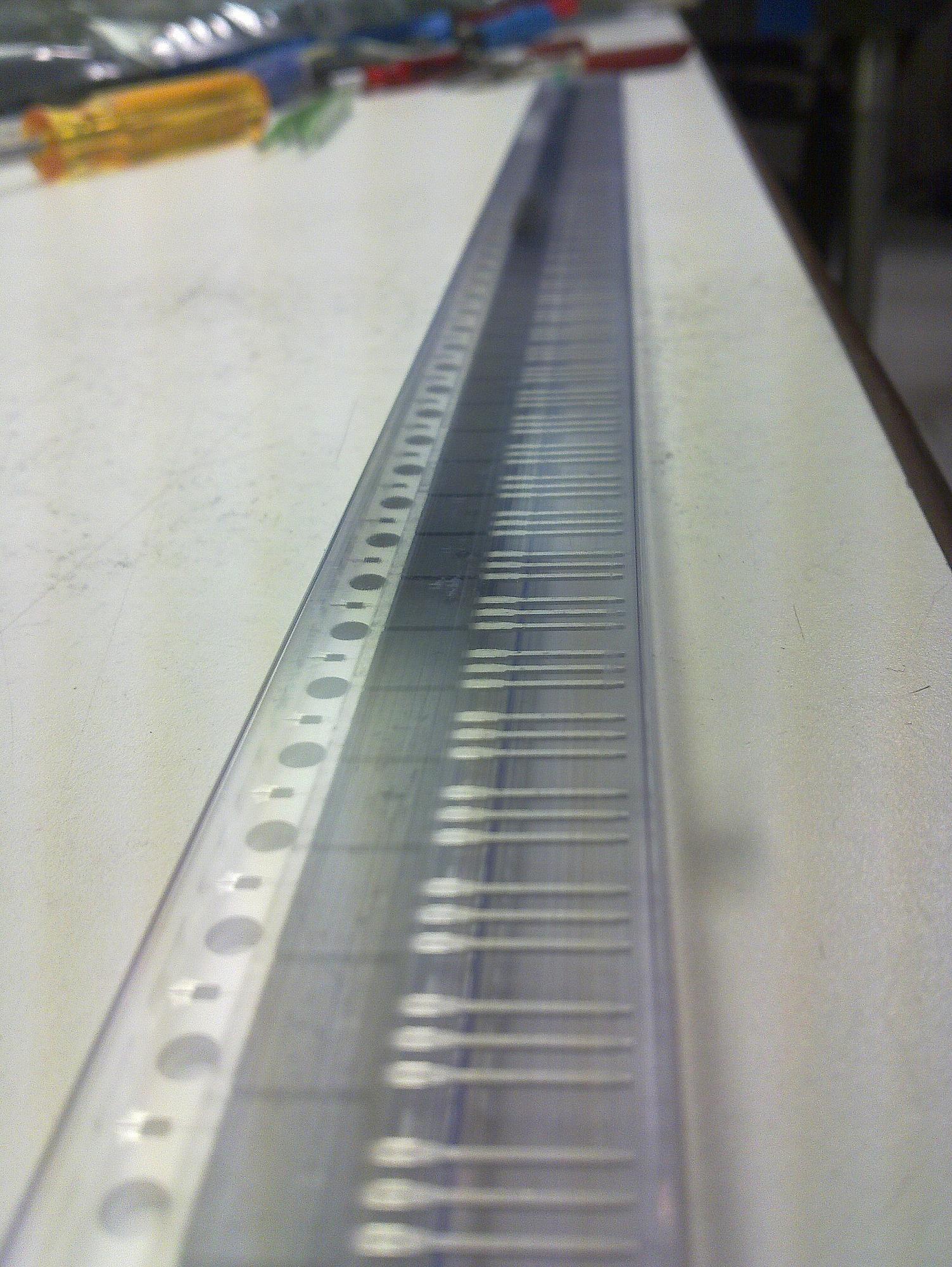

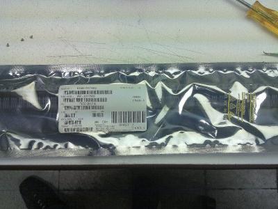

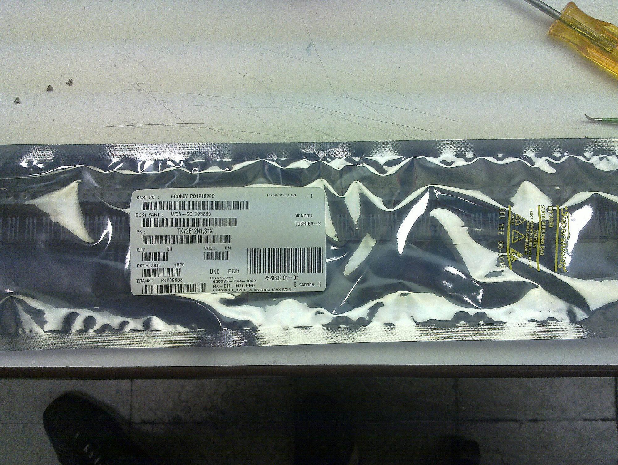

licwn
Цитата: zap от 07 Нояб. 2015 в 10:35
Ну так чем кончилось? Нормальные ключи, не палёные?
Только купил, еще не пришли. Контора крупная, продающая электронные компоненты, так что кидалова не должно быть.
По моему все круто!!
Думаю, может мало 50 взял? Может еще 50 про запас купить.
zap
Померьте Rds для начала :)
С виду вроде не подделка, но кто его знает.
Я тоже 100 подделок покупал, тоже так красиво упаковано приехало :)
С уважением,
Андрей
licwn
Это крупный поставшик компонентов-получить подделку очень сомнительно. Померял сопротивление 3.33-3.5мОм. Но если сравнить с инфинеоновскими транзиками - то инфинеоновские чуть лучше - 3.12- 3.33мОм. Заодно раз стенд готов - померял семплы от ТI которые на 100в - у них 2.5-2.7мОм. Ну и 4110 померял еще раз - 3.75мОм.
