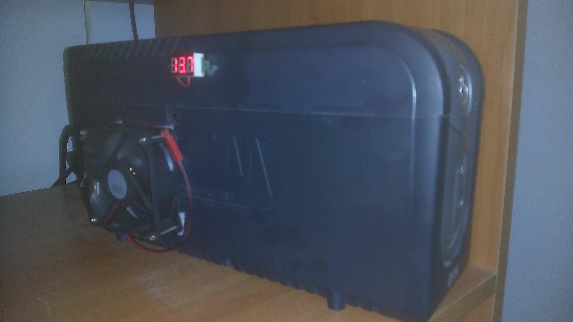

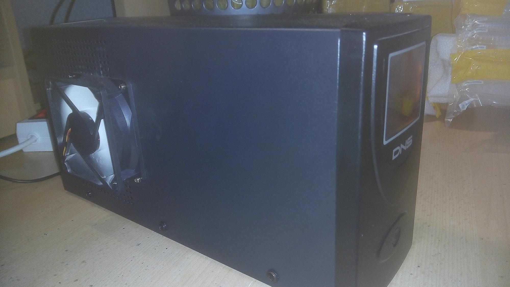

Яков93
Цитата: baton45 от 19 Апр. 2016 в 14:41
   [user]Lexius[/user], я когда новую батарейку поставил, то посмотрел режимы. При простое уже не помню, 13,2, может и 13,5В. Сейчас это легко проверит --- АКБ вынесен наружу параллельно УПС. Очень транс горячий и рядом, сохнет батарея  за 2 года.
   А вот при разряде на АКБ стабильно 11,6В. Куда ещё понижать диодом, даже Шоттки? Так и оставил. Если выкипать будет, то докапаю водички, а вот перегрев пластин ничем не вылечить, будет распирать корпус.
А я чтобы АКБ не перегревался установил кулеры на всех трех своих домашних ИБП.
На двух прорезал сбоку отверстия и просто закрепил кулер 80 мм снаружи. На третьем было место внутри корпуса и я поставил кулер внутри. Все три работают на выдув воздуха чтобы меньше пыли в корпуса набивалось. Подключил их через простейшую схему с терморезистором, которые приклеил к трансформаторам.
Подобрал резисторы в делителе чтобы вентилятор постоянно крутился на минимальной скорости при комнатной температуре.
Сейчас ИБП совершенно нормальной температуры и никакого шума от кулеров тоже нет.
Думаю как бы собрать и главное вмонтировать схемку заряда АКб внутри ИБП по прерывистой схеме. Заряд до 14,4 В в течение скажем получаса, потом отключение заряда и ожидание снижения напряжения АКБ до 12,6 В, потом снова 14,4. Хотя алгоритм конечно может быть любой, хочу на ардуине мини делать.

У меня ИБП ни фига не интеллектуальные. Один Powercom imp 500 (насколько помню). Два вообще "DNS" по названию магазина продающего эти ИБП :) Их можно подключить к компу, но я этим не пользуюсь. "Оценивают они" сколько осталось от АКБ скорее всего только по напряжению этого АКБ - до 10,8 доводят и вырубаются, во всяком случае так поверком устроен.
Я с топором влезать не тороплюсь, пока обдумываю, вентиляторы вот повесил - нормально нагрев снимают. Повесил на клеммы маленькие светодиодные вольтметрики
Я бы и не влезал, но уж больно быстро АКБ сгорают, на поверкоме предыдущий Yuasa 9 Ач АКБ потерял емкость меньше чем через 10 месяцев - напряжение было 14,8 и страшно грелся трансформатор. Когда этот АКБ поменял решил как-то устранить причины преждевременной гибели АКБ. Напряжение вот пока снизил до 13,7 имеющимся в схеме подстроечником, но это полумера :)
