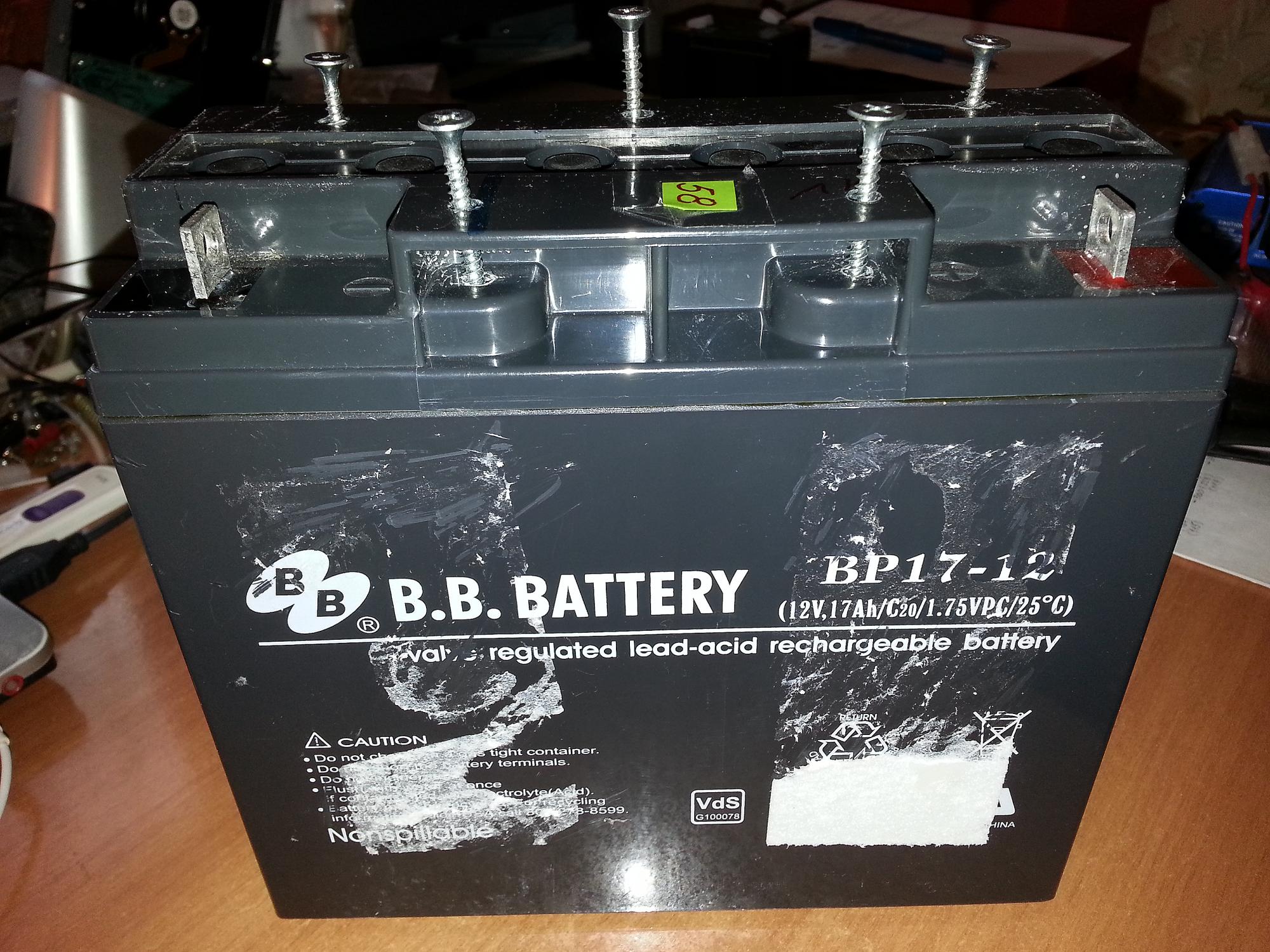

История с попыткой восстановления «новых» 11-летних АКБ (c хранения).
Достались от вояк 4шт. АКБ (BP17-12: 12V 17Ah фирмы BB-BATTERY из UPS) производства февраль 2006г с хранения (в UPS не использовались) . Две удалось зарядить в UPS (током 0,7А при напряжении 13,65v) + лабораторным блоком питания до 14,80v. Потом залил воды (по 25-30 мл на банку), разрядил-зарядил (дважды): на лампе 12v 10W отдали емкость 8,3Ah и 11,7Ah (на нагрузочной вилке стали показывать 10,30v и 10,36v, до тренировки было 7,7v и 8,8v). НРЦ на них 12,76v и 12,90v.
Два других сначала имели НРЦ 11,50v и 11,94v (на нагрузочной вилке показывали 0,8v и 0,2v). Прошли тот же путь зарядки в UPS, заливку воды (около 25-30 мл на банку) и дважды разряд-заряд до 13,65v/10,90v с дозарядом в ЛБП до 14,80v. Нагрева не заметил, небольшое шипение имело место. На лампе 12v 10W отдали емкость 5,60Ah и 2,36Ah (на нагрузочной вилке стали показывать 2,50v и 2,5v, до тренировки было 0,8v и 0,2v). НРЦ на них стало 10,80v и 11,72v.
Отложил оба последних в кучку для утилизации.
Потом почитал еще раз сайт Сороки и форум. Понял, что стоит замерить побаночно напряжение в двух последних аккумах. Решил еще повозиться ради интереса. На этих моделях перемычки просматриваются. Засверлился аккуратно в один (второй – на ДЕСЕРТ), вкрутил оцинкованные шурупы. Замерил побаночно напругу от минус-клеммы: 2,09v   4,19v   5,09v   7,19v   9,22v   11,31v.  Получилось на банках имеем 2,09v   2,10v   0,90v   2,10v  2,03v   2,09v. Третья банка от «минус-клеммы» тухлая.
Поставил на лабораторный БП эту банку с настройкой CC\CV 1,50А и 2,35v. Банка принимала в течение часа ток 0,23А, потом 0,38А и через 2,5 часа вышла на 1,5А. Но напряжение сначала выросло до 2,2v, а потом стало опускаться до 1,5v. При этом бульканья и сильного нагрева не было (на ощупь мах 45 градусов). После 8 часов такого заряда напряжение на банке (после снятия заряда) было сразу 1,3v с опусканием до 0,95v, т.е. ничего не изменилось!!!
Решил проверить банку на нагрузку: При подключении к банке лампы 12v 21W напряжение падает до 0,68v (ток нагрузки показывает 0,51А). Заменил лампу на 12v 10W: напряжение падает до 0,87v (ток нагрузки показывает 0,12А).
Решил замерить напряжение на банке при подключении аккума к зарядке (BOSCH C7) через анализатор мощности (китайский, модель «G.T.POWER»).
В режиме зарядки AGM зарядное быстро показало полный заряд 100% и перешло в режим капельного заряда. Видно по анализатору, что из-за проблемной банки напряжение на аккуме падает в течение 4-5 секунд до 12,80v и зарядка включает короткий 1секундный импульс напряжением примерно до 15,8v и потом опять общее напряжение снижается до следующего импульса. При этом на банке 0,92-0,88v и при импульсе доходит до 1,92v (быстро снижаясь до 0,92-0,88v). На других банках происходят качели с напряжением 2,39-2,42v до 2,64-3,2v. 3,2v пробивает на пятой банке (если считать от минус-клеммы), где было напряжение 2,03v при 2,09-2,10v на остальных четырех (похоже нормальных).
Задумался о покупке зарядного у Сороки. Понятно, что в случае с проблемной банкой оно не поможет. Но хочется попробовать, тем более, что много валяется живых аккумов (с половинной емкостью) из UPS.
Останавливает, что для заказа из России платежи Сорока принимает только через Альфа-банк или Киви (остальные для РФ недоступны).
ВОПРОСЫ к тем, кто в теме:
1.   Есть ли проверенные способы «поднять» проблемную банку?
2.   Можно ли эту банку исключить (например, разборкой внутренности этой банки и замыканием перемычек этой банки) или заменить ее содержимым из хорошей банки другого аккума (например, №4, который еще не засверливал)?
3.   Что вообще с этой банкой произошло (кроме старости)?
4.   ЗУС ТОР4 сможет поднять емкость двух АКБ, которые мне уже удалось приподнять подручными средствами (описание вначале текста)?

Alex_Soroka
насчет "с хранения" вы тут ошибаетесь.
хранение - это к сухозаряженным АКБ, у которых внутри сухо вообще. Такие могут долго хранится.
А то что у вас - это "лежали на полке без подзаряда". В них жуткая сульфатация внутри из-за саморазряда и отсутствия подзаряда. Воду долили - хорошо.
Но без импульсного заряда вы прогресс не получите, только время потратите. Их нужно именно десульфатировать - долго, но с вероятностью что вылечится - STD режим 7Ач.
