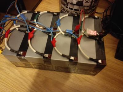

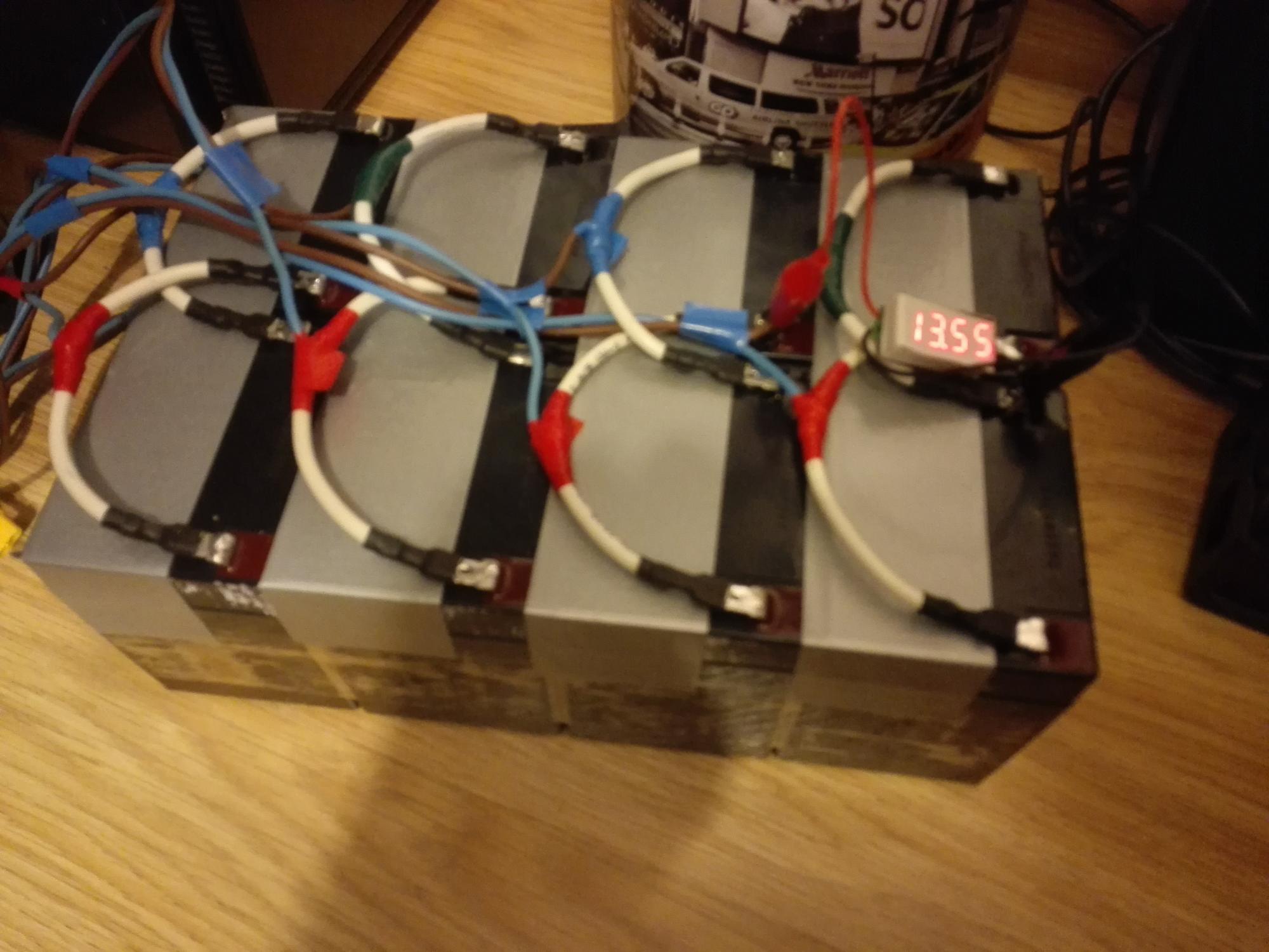

Разобрал сборку SYBT5 отработавшую в составе ИБП 3г.3мес. за всё это время было пару случаев работы оборудования от ИБП, всё остальное время аккумы стояли в буферном режиме.

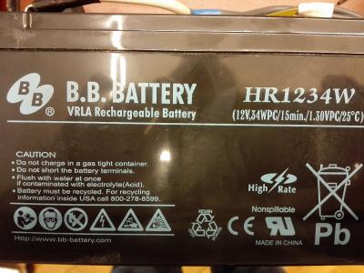

Аккумы в сборке оказались BB Battery HR1234W (7а*ч при 10ч. разряде с внутренним сопротивлением судя по даташиту равному или менее 20mOm).  Сразу по разбору сборки на всех аккумах ~13,7V и внутренее сопротивление аккумов 18-19mOm.
Поставил пару аккумов (они в сборке склеены попарно да и поодиночке тестировать лень) на разряд током 0,8А (типа 20ч разряд) в итоге на показаниях 11,08V  17,22а*ч и 212вт*ч разряд остановил..  Следующую пару поставил на разряд током 3А и заметил такой эффект - после начала разряда напряжение с 13,2V (после суток отстоя оно устаканивается на таком уровне) плавно снижается до 12,6V, а затем так же плавно поднимается до 13,71V и довольно долго стоит на одном уровне.. Если не ошибаюсь с аккумов успело откачаться 20вт*ч прежде чем напряжение начало понижаться.
Это нормальное поведение аккума под нагрузкой с просадкой и подъёмом напряжения?

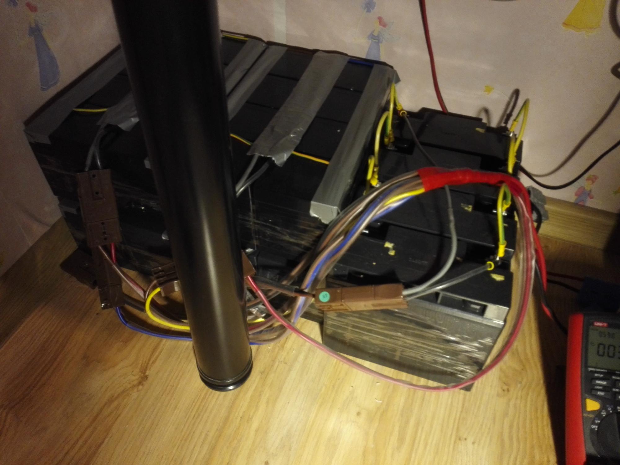

Вот небольшое продолжение истории про BB Battery  те что с сопротивлением ~30mOm и которые парой смогли выдать 8,4а*ч, а при последующем заряде взяли 9,4а*ч. После предыдущих опытов нашёл остатки дистиллята и долил по 5 кубиков на ячейку (больше не было).  НРЦ с 13,6V  %-) (правда они не успели толком отстояться после снятия с заряда) после долива за пол часа снизился всего до 13,4V.. Дал на эту парочку нагрузку 4А (по 2А на аккум) и они довольно резко понизившись до 12,96 плавно съехали на 12,92V и зафиксировались.. Что как по мне несколько многовато для такой нагрузки.  В общем через пол часа остановил разряд, подзарядил и оставил отстаиваться на выходные (в выходные докуплю дистиллята).

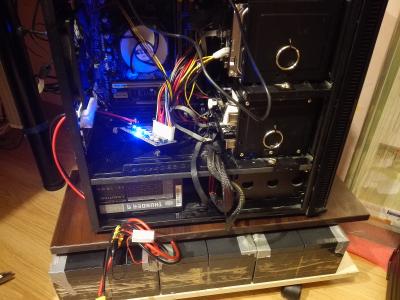

вот такой вот UPC на 120а*ч для питания домашнего сервака..
пристроил 24шт кубика по 5а*ч  :-)

К слову для тестируемых АКБ  "7Ач" - это емкость для 20-часового разряда,    а  для  стандартного 10-часового 6.5  :hello:
Так что наши батарейки  применимо к тому каким током мы их разряжаем имеют  на борту  6.5Ач  строго говоря.

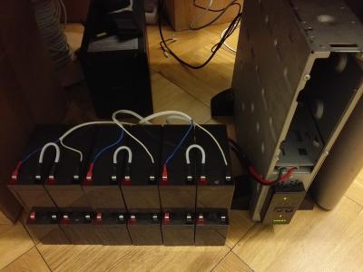

Сейчас ради интереса подцепил здоровую сборку с Smarty-UPS 1000RM 2U и гоняю рантайм калибровку :) так вот аккумы сопротивление которых отличается не более чем на 1mOm (выбирал 19-20mOm) при разряде идут с разбегом в ~0,02V, а когда заряжены полностью стоят в буфере с разницей в ~0,4V типа 13,88-13,92V. Многовато аднака, большинство ИБП держит ниже.
