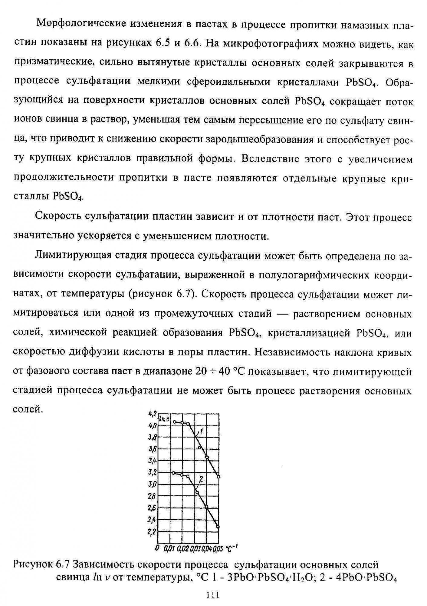

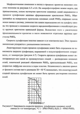

это схематическая картинка для понимания как разрушается решетка в АКБ при систематическом кипячении.
Какое отношение схемы, призванные пояснить различия в структуре формируемой положительной активной массы при разном времени пропитки пластин в формировочном электролите, имеют к окислению решетки?
Что там, на рисунках, происходит, передано Русиным, Хегаем в их книге "Основы технологии производства современных свинцовых аккумуляторов":
З.Ы. Статья, из которой был выдернут рисунок:
L. T. Lam, H. Ozgun, L. M. D. Cranswick and D. A. J. Rand
"Pulsed-current formation of tetrabasic lead sulfate in cured lead/acid battery plates"
Journal of Power Sources, 42 (1993) 55-70
самое непосредственное отношение!  :hello:

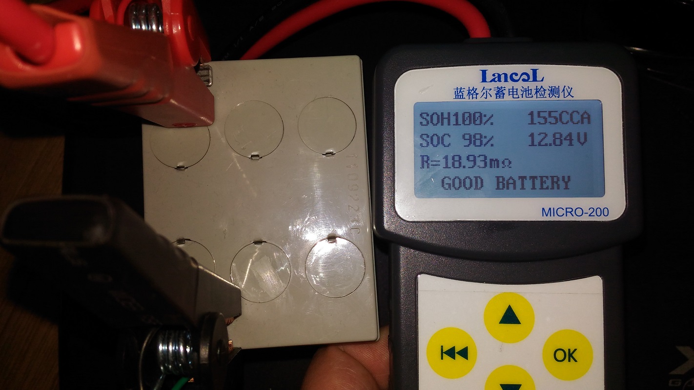

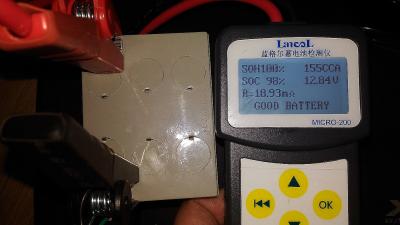

[user]Дм.[/user], С целью снижения плотности электролита делаю, пришёл к этому опытным путём, акб дольше живёт в апс, 5мл по верх заводской заправки не делает из него наливного  :hello: маты становятся лишь более увлажнёнными, ничего не плещется сверху, излишнего газовыделения не наблюдаю, наблюдаю лишь снижение НРЦ.
Для впитывания добавки воды хватает одного цикла до 12в током 0,05С далее, полный заряд акб, после ставим и не паримся.
ЗУС отлично справляется с восстановлением долитых акб вынутых из апс, долил поставил на разряд + заряд, через сутки акб готов к работе на старом месте.
Дата и состояние после подобной процедуры ниже, в этот акб вошло по 12мл дист. воды, заряжен неделю назад, температура дома 26,5 градуса.
На староё место акб не пойдёт, пойдёт на замену аналогичного акб,  2009года на опыты.
Так, что не переживайте всё Ок  :exactly:

Цитата: Vova_n от 26 Окт. 2017 в 16:53С целью снижения плотности электролита делаю, пришёл к этому опытным путём, акб дольше живёт в апс, 5мл по верх заводской заправки не делает из него наливного  :hello: маты становятся лишь более увлажнёнными, ничего не плещется сверху, излишнего газовыделения не наблюдаю, наблюдаю лишь снижение НРЦ.
Цифры-то есть - сравнений, насколько больше ресурс при такой доливке?
Что-нибудь типа: взяли партию АКБ, в одну их часть подлили воды, поставили все АКБ под одно буферное напряжение заряда, через некий срок контрольные стали сильнее греться - "подсохли" - (или какой другой показатель старения), а у долитых срок до подобного изменения оказался на ...-10-20-30-...% больше? Подозреваю, что при слепом тесте сроки работы окажутся неотличимыми с точностью до разброса срока между разными экземплярами АКБ.
В какой-то теме прикидывал - 5 мл именно, что хватает для АКБ на 10 Ач, чтобы в новой АКБ полностью подавить цикл рекомбинации кислорода, на время уподобив ее наливной.
Двух месяцев не прошло, как мусолили сюжет в теме: "Вода в аккумулятор: проверка, долив, рекомбинация".
И с батареей ничего не случится при такой доливке, и практического смысла в этой доливке воды в новую VRLA АКБ - "для снижения плотности электролита" - никакого нет.

Конкретнее, "профессор"! Покажите, для начала, куда на тех картинках поместить отсутствующий там свинец решеток. Напомню, на схемах изображен процесс преобразования кристаллов тетраосновного сульфата свинца (4BS) в положительной активной массе в ходе формовки пластин электродов.
