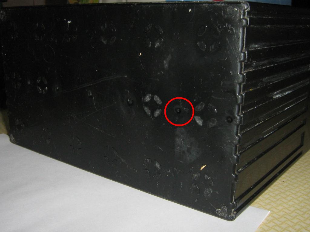

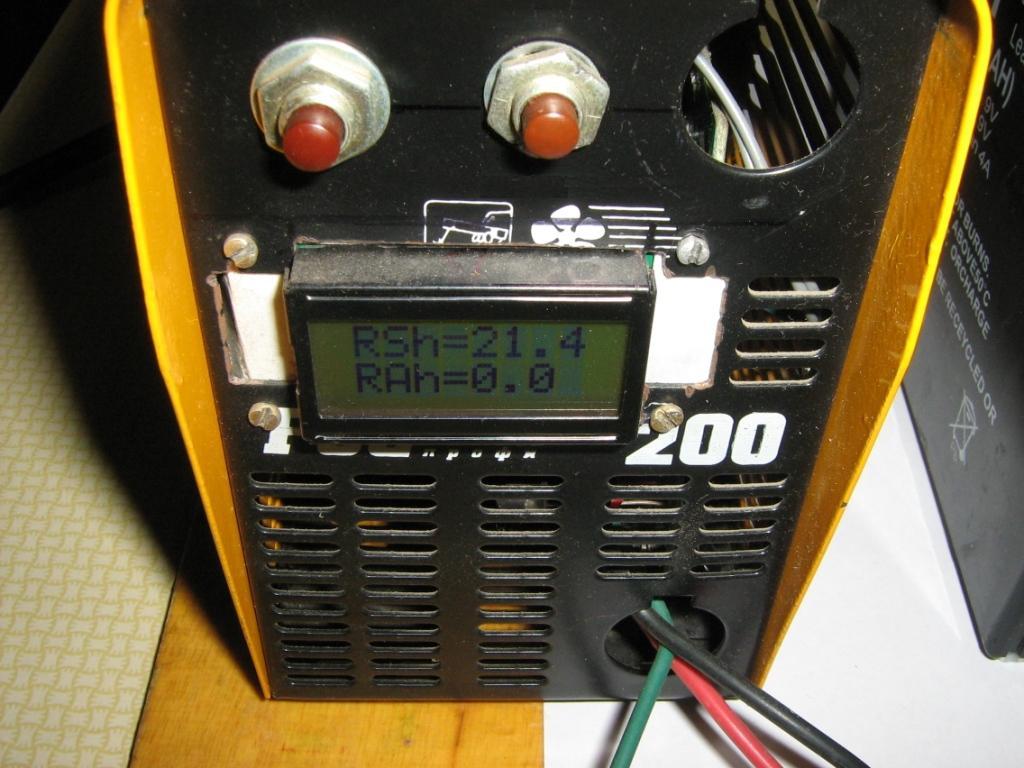

Попалась мне вот такая батарейка, практически новая:
проблема была в заводском браке. при зарядке акб "потела" - была утечка электролита с низу корпуса, на сварном стыке двух банок.
сколько вытекло до меня не знаю. "плохое место" проявилось во время зарядки.
Была вырезана "подошва" и приклеена на эпоксидный клей. В две банки залит электролит (1,27), до уровня пластин, а в четыре дист. вода.
И батарейка пошла на зарядку. Сутки отстоя - НРЦ 13,08В.
ivinn
#438

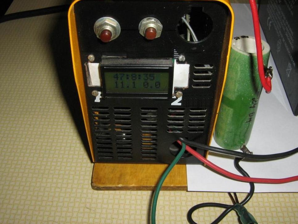

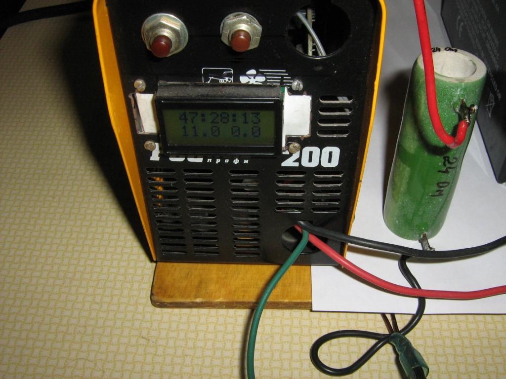

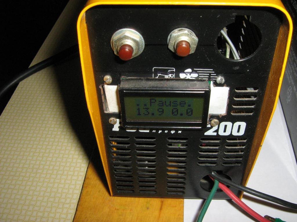

Дальше запустил разрядку "-1-SUr10": нагрузка - 24 Ом. ток - 0,5А
До 11В, разрядка шла практически равномерно (линейно). Выкачалось - 21,2 А/ч. Просадка напряжения под нагрузкой - 0,1В
А вот после пошёл "обвал": паузы и время разряда сокращались практически на глазах
Не дожидаясь автоматического переключения режимов, процесс разряда на данном этапе (10,8В - 21,4А/ч) был прерван в ручную.
ivinn
#439

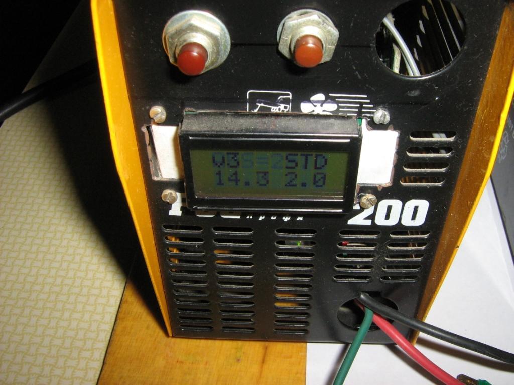

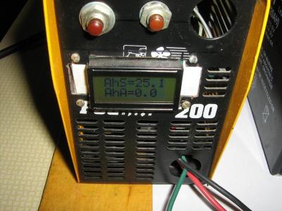

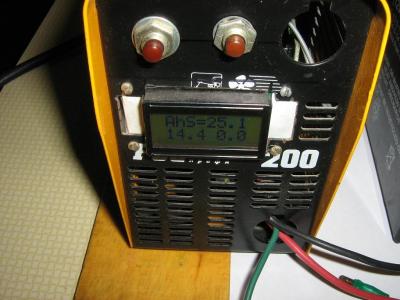

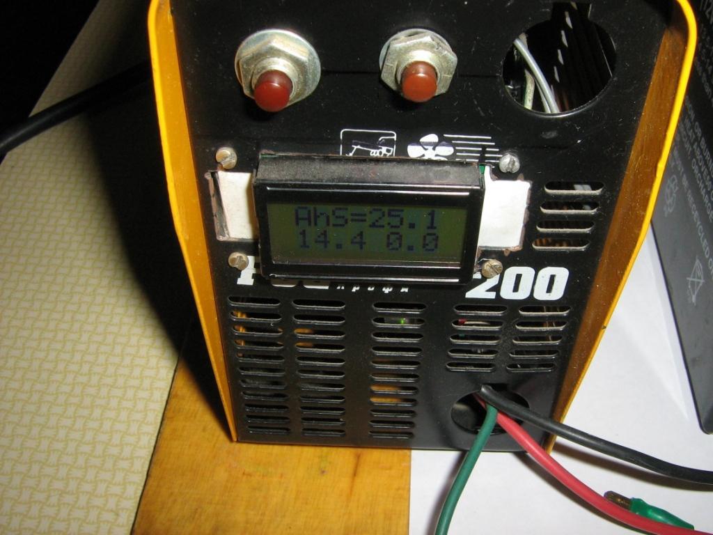

Дальше перешли в режим "v3 STD" и через 8 часов имели (влилось) - 22А/ч.
Ещё пару часиков и имели: 25,1 А/ч
ivinn
#440

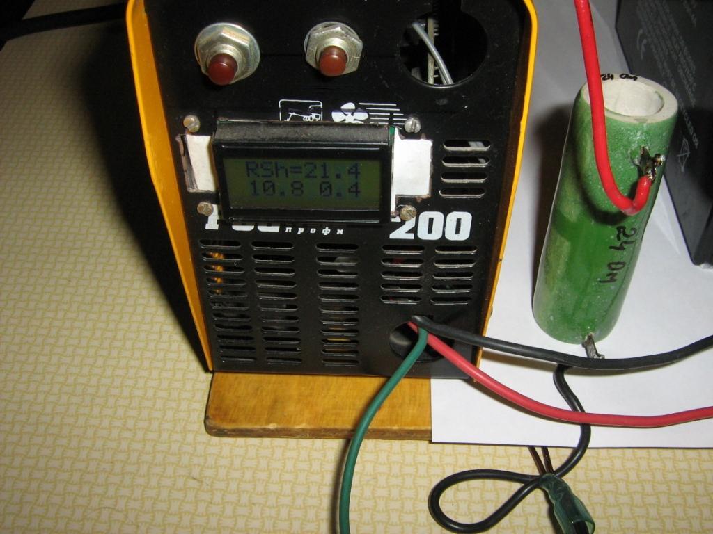

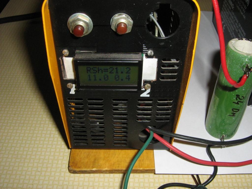

Вот результаты проведённого КТЦ:
А теперь выплывает вопрос, как так может быть?:
"Сняли" - 21,4А/ч при нагрузке 24 Ом (ток: 0,5А-0,4А)
"Вкачали" - 25,1А/ч практически за 11 часов.
А "батарейка" то 20-ка и была изначально травмированная.
Не ужели  так "раскачалась"?
ihor
В инструкции к использованию ЗУ есть рекомендация не использовать при разряде нагрузку ниже 0.7А. Иначе счетчик посчитает некорректно. Надо переделать тест на 1А.
И еще, фотки спрячте под спойлер пожалуйста.
ivinn

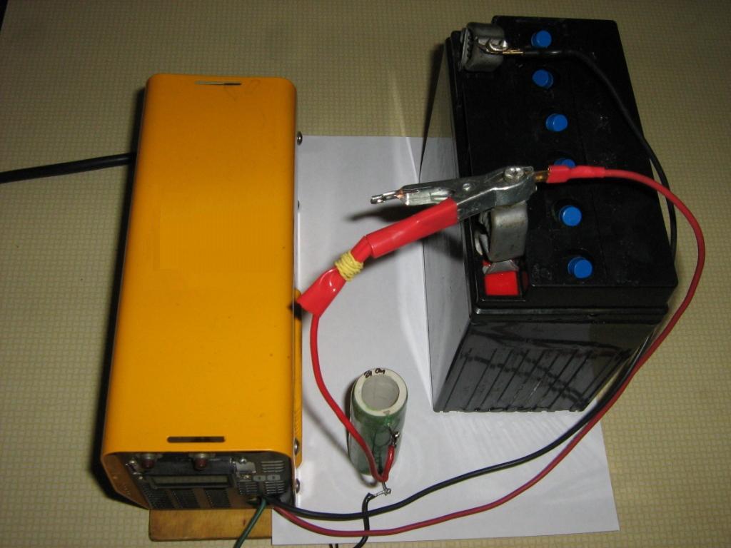

ток разряда 0,5А (24Ом) выбраны специально, что бы сделать профилактику "мнимому заряду" - это раз.
А во вторых: каким концом разряд (нагрузка) к процессу зарядки.
Alex_Soroka
1) вы оммические потери при заряде импульсами учитываете (ЗУ считает всё) как "посланное в АКБ", но оно может в химию и заряд не превратиться.
Потому я и пишу что ТОЛЬКО разряд на нагрузку дает точный ответ.
2) у вас 20ач акб, ее можно разряжать 2А током.

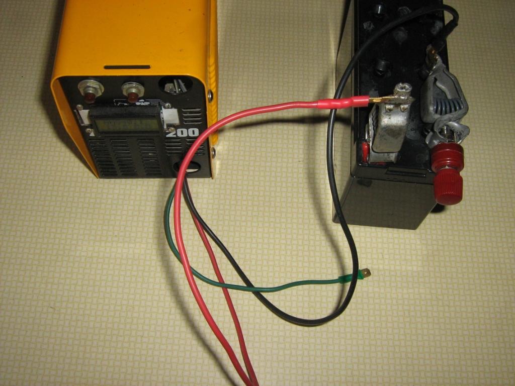

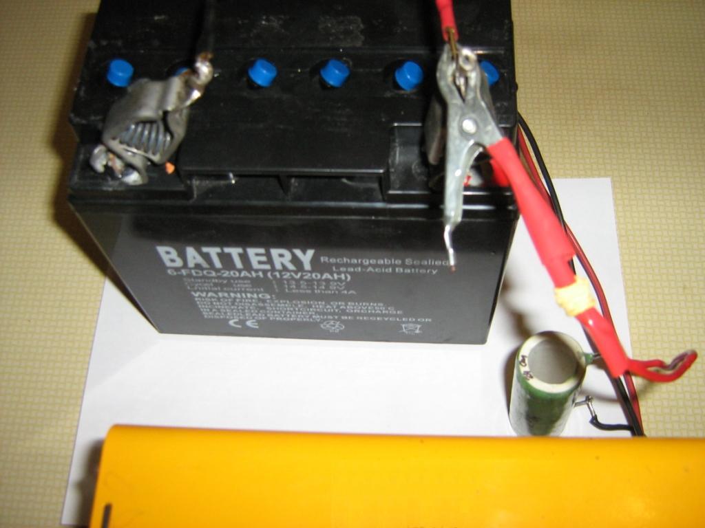

и замечание вам: провода надо бы 4мм2 сечения (длина не более 60см каждого провода) и с контактами и крокодилами разобраться...
ivinn
я же писал:
"Сняли" - 21,4А/ч при нагрузке 24 Ом (ток: 0,5А-0,4А);  ток разряда 0,5А (24Ом) выбран специально, что бы сделать профилактику "мнимому заряду"
следующий цикл КТЦ будет под нагрузкой 6,3 Ом
провода, сечение и длинна "штатные с завода" (корпус ещё не успел доделать, но от буквы закона не отступал) а контакт там ого-го. Крокодайлы - палец перекусят.
Alex_Soroka
;-D вообще-то на этот аккум по-моему клеммы 6.3мм стандарта просо на родные клеммы АКБ одеваются... так что крокодилы вообще лишнее.

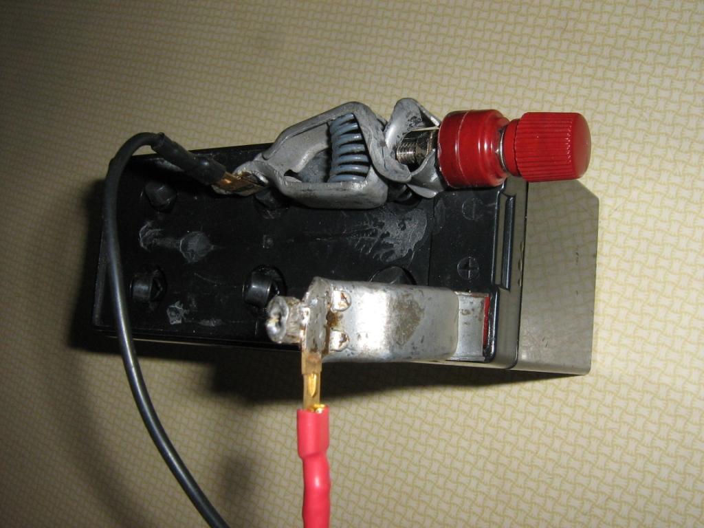

ivinn
#446
[user]Alex_Soroka[/user], не-а не одеваются. Там болтик на 5 , а это для наглядности об проводах (сечении, длинна),контактах и крокодилах.
рассмешили ......

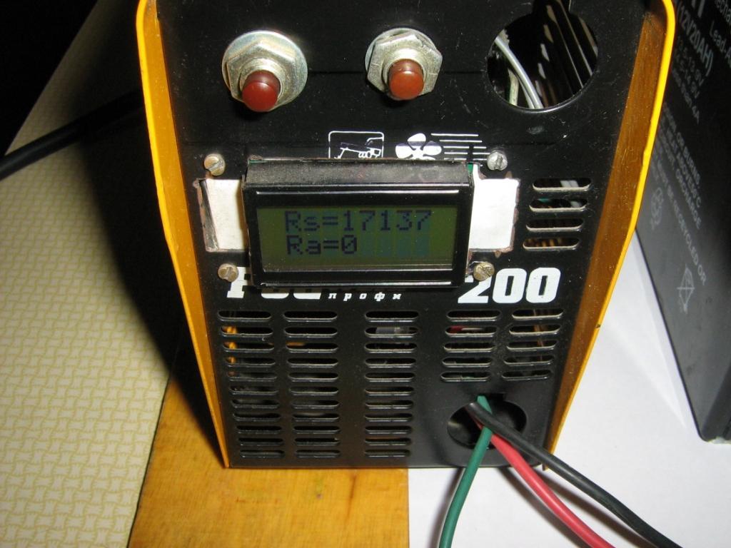

ivinn
На данное время идёт процесс второго КТЦ данной 20-ки (историю см. несколько постами выше), ЗУСом.
Полный "автомат", режим: "-1-SUr10"
Нагрузка - сопротивление 6,3 Ом.
завтра будут результаты.
