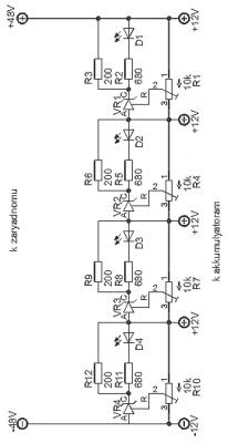

я себе на велосипед собирал балансир на ТL431 ну это прямо для 12в аккумуляторов чтобы ограничить их напряжением 14.9в потому как моя зарядка дает 59.6в  когда только столкнулся с это проблемой начиналось с того что начала падать дальность поездок стал разбиратся... (балансир у меня пашет отлично я еще 2 собрал знакомым , так на коленке, но уже красивее чем себе )
ну вот меряю напряжение под конец заряда на все АБ еще меньше 14 а на одной 16в  и она кипела кароче умерла она раньше чем я понял что делать )))
щас найду схему кину
а врезультате оказалось что перекос бывает не только на целом аккумуляторе а даже на 1-2 банках фактически аккумулятор надо рассматривать как 6 последовательных аккумуляторов по 2в, так как я уже писал максимальное напряжение 2.5в а у TL431 как раз напряжение срабатывания 2.5в то можно на основе той же схемы еще ее обрезать и сделать по баночное ограничение ток балансировки там будет мелкий всего до 100мА, но постепенно банки выравняются не сразу конечно... но недостаток думаю будет такой что некоторыми зарядками нельзя будет заряжать, есть импульсные которые пульсацию до 110в дают, боюсь пробьет микросхемку то)))
нежнее надо будет с ним работать ))

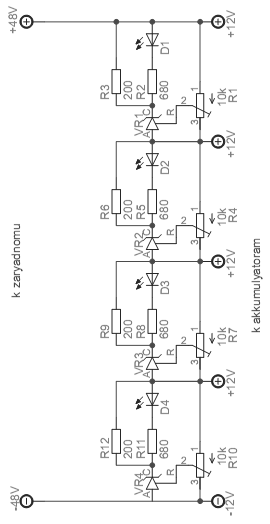

вот поэтой схеме делать
вообще ее можно всю оставить,  делитель все равно нужен чтобы защитить микросхему я бы поставил вместо него между банками резистор на 10-100ком и следом на 1ом и со средней точки взял... 1 ом резистор 0.250вт он будет как предохранитель работать.
дальше все также можно по схеме светодиод поставить желтый (питание 2.1в ) с резистором на 22-100 Ом ну и остальное также оставить... светодиод будет сигналить когда напряжение на банке будет подниматся выше 2.5в. ну и резистор + светодиод будут сажать напряжение на банке не давая ему расти в результате перераспределится по другим банкам равномерно. вот в таком случае можно тогда и зарядкой на 14.8в гонять аккумулятор не боясь что у тебя здоровые банки крякнут... ну а для тех у кого есть больше возможностей можно гонять банки Imax там вообще можно по моему подключить все 6 банок на встроеный балансир для зарядки.
но на постоянку балансир стоит ставить все равно даже если у тебя АБ стоит в бесперебойнике.
в заключение если делать без светодиода то там на нагрузке просто будет резистор в 100-200ом (я ставил и такие и такие работает) настраивать ничего не надо разброс у микросхемы по срабатыванию +- 0.4% то есть в нашем случает 0.1в лучше конечно чтобы было 2.4 чем 2.6 )) ну хоть какая то защита... можно собрать на SMD они и дешевле и меньше места занимают я для этих целей купил себе спец очки с изменяемым увеличением кароче до х40 ))) тока пока 1 раз использовал когда резисторы паял размером со спичечную головку если честно у меня не на столько не трясутся руки чтобы такое паять )) одно не ловкое движение и резистор уже фиг знает где...
могу если надо ее перерисовать под балансировку банок ))) если будет время
вообще я думаю его надо ставить прямо на новые аккумуляторы сразу после покупки ))) и тогда останется только сульфатация из проблем а так даже если упс дает например на заряд 13.5-13.8в, как написано на одном из моих АБ, даже в таком случае перекос может произойти из-за того что банки просто физически нельзя сделать совершенно одинаковыми, и может так статься что какая то банка начнет выкипать потому что на ней окажется напряжение больше 2.5 а то и 3в и чем больше в них разница тем скорее он выйдет из строя
лень ошибки исправлять потом ))))

[user]grok65[/user], в основном используют балансиры на 12 В моноблоки, а мы тут пришли к выводу что надо балансировать 2 В ячейки. На сколько я понял, в зависимости от конкретной ситуации балансир на 12 В может даже хуже сделать, и там, где ячейки без балансиров не кипели, при неудачном стечении обстоятельств с балансирами вполне могут закипеть.
По поводу поячеечных балансиров в зарядках типа IMAX. Насколько я понял, эти балансиры работают только в режиме лития, а в режиме свинца не используются (очень жаль). Если кто-то знает о подобной зарядке, где можно использовать функцию балансировки для свинца (пусть и не штатно, с ручным заданием порогов и пр.), просьба сообщить.
