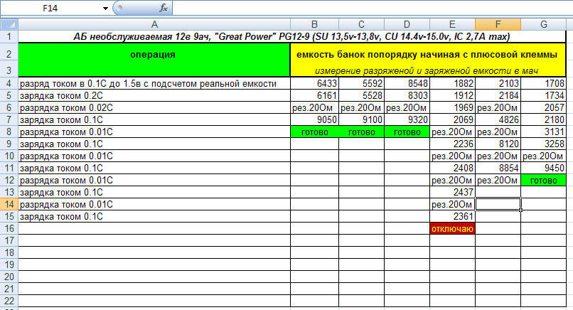

извиняюсь что я свой отчет невыставил метод кипячения это конечно конец пластинам неочем даже говорить...
я свои банки востанавливал методом глубокого разряда малыми токами часов через 8 последние данные получу останется только нормальным током разрядить все банки и зарядить определенную емкость для баланса.
последние что я давал были такие
+, 9050, 9100, 9320, 2236, 4826, 3258, -
сейчас все выглядит так
+, 9050, 9100, 9320, 2361, 8120, 9450, -
банку четвертую по порядку я решил больше непытатся гонять там повсей видимости изза того что она первая выкипела пластин уже нет
щас последний прогон пятой банки та что 8120
потом выставлю отчет как я востанавливал фотку разрядника фотку аккумулятора.
четвертая банка сейчас разряжается в полный 0 и буду ее закорачивать будет ак на 10В ))) причем с емкостью заводской и она неупадет через пару недель потому как батареи востанавливались способом который не предусматривает разрушение пластин. то есть без какого нибудь кипячения и ударов большими токами... можно сказать что я банкам сделал легкий массаж )))))

lonelyknight
там уже фонарь раз распухли это плюсовые распухают обычно от постоянного перезаряда такое происходит.
500W 48В Electra, батарейки 12в х4 кислота... достали меня они хачу LFP
lonelyknight
кароче немного поменялись задачи некогда доводить все до конца можете делать выводы по предварительным данным
все как я и писал по баночное восстановление вот весь процесс и чего удалось достичь разряжал как и писал 20ом ными резисторами 100ма можно брать от 0.25вт и выше 10омные дадут ток больше в 2 раза где-то 200ма но лучше брать резисторы от 0.5вт
сейчас я временно занимаюсь тестированием литиевых, некогда продолжать с кислотниками, хотя тут и так вроде система понятна и она работает, если пластины не разрушены.

lonelyknight
кстати я уже после того восстановил еще один ак своим методом )) и поднялись все банки мертвых не было
отчет посылать не буду все 20 ом резисторам разряжаю чтобы зря не грузить аймакс и разрядки такие по 3-4 дня )) обычно хватает 2-4 циклов чтобы поднять банку полностью

lonelyknight
по моему ты не посмотрел таблицу выше что я составил ведь так? не поднять только если рассыпалась пластина,
если ты точно знаешь какая банка сдохла можешь тока ее одну поднять попробовать, метод конечно долгий но работает
вот чето никто неверит яже нешаман реально испытано и вот записаны результаты даже написано чем восстанавливать, ненужно никаких тренировок, никакой фигни просто разряд малым током. это конечно непоможет если пластина опсыпалась как в первой моей батарее но там много банок было убитых
