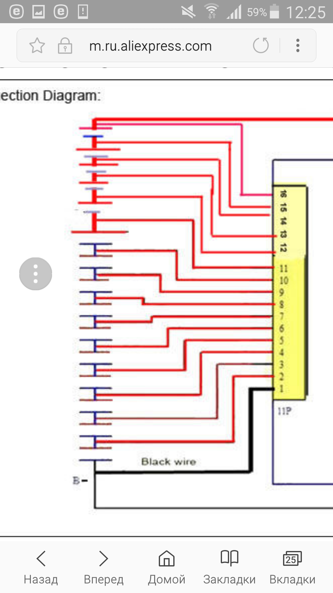

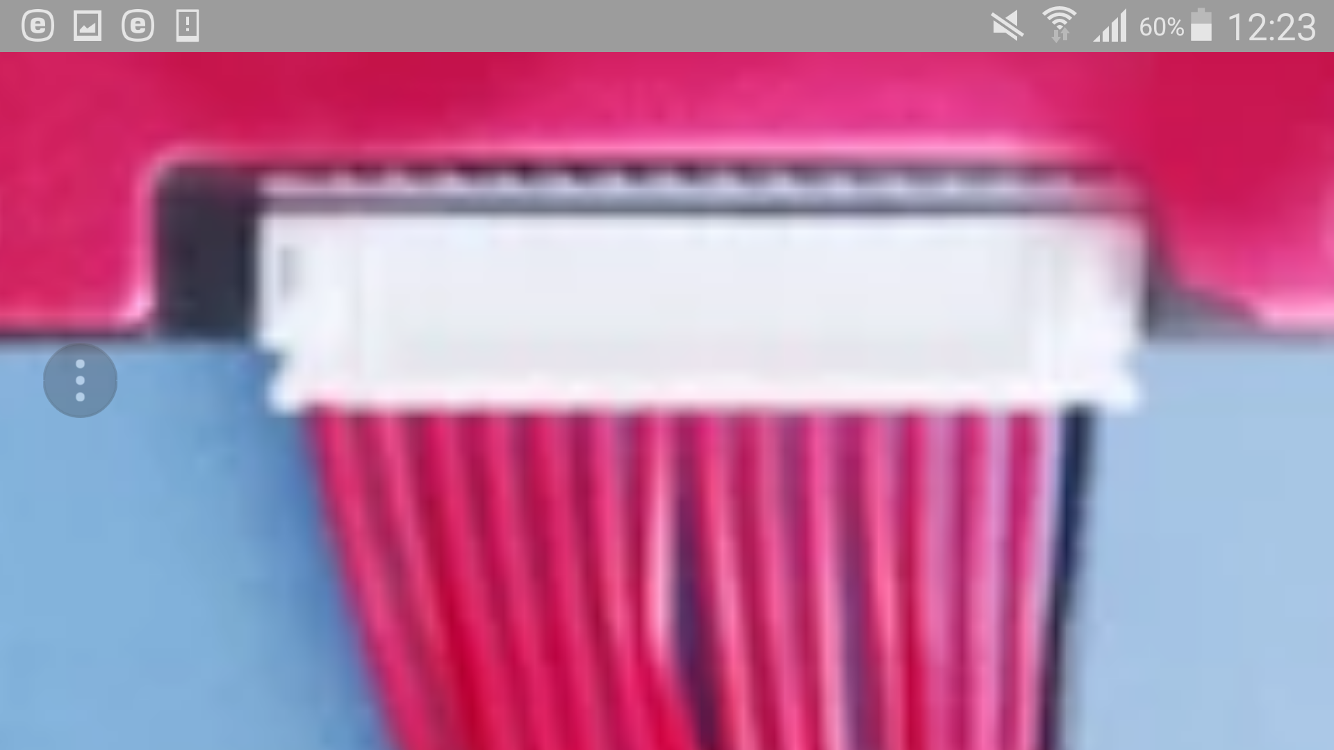

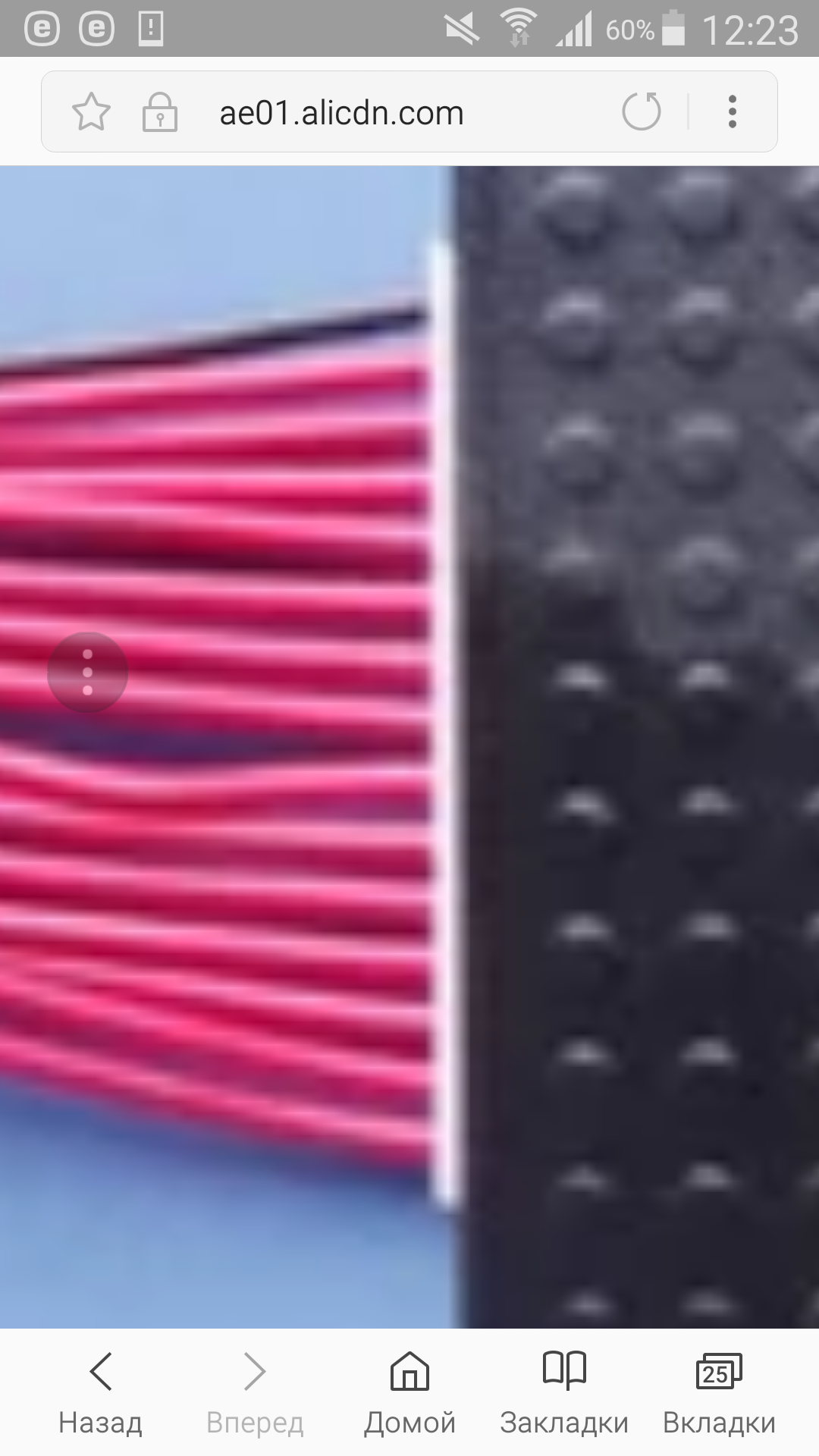

Цитата: jak-m от 03 Март 2018 в 19:53
Подойдет ли?
Я смотрю, у вас балансирные коннекторы разделены. Придется или перепаивать или колодку дорабатывать/допиливать.
В общем, на раз-два не заменишь.  :bn:
jak-m
Цитата: илс от 04 Март 2018 в 00:33Придется или перепаивать или колодку дорабатывать/допиливать.
Да, согласен....Но по мне, так легче коннектор перепаять, чем в схему BMS лезть.  А если повезет, то и перепаивать не придется...а просто переставить с двух на один.
inetchik
Главное, чтоб не получилось: смотрим в ...
.... и видим не на 16S а на 14 и 15. B-)
Со ссылки скрины. ;)
SF8. B1-Р600 с ЛЖФ15S-19.5АЧ.
Мы на карте.BR, Dmitry.
jak-m
[user]inetchik[/user], там, похоже, одно фото на все случаи....буду следить, чтоб 17 концов было.

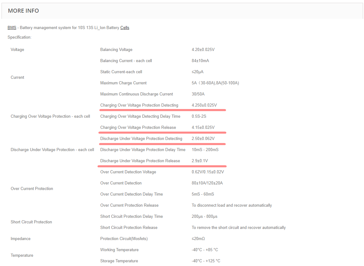

SchwarzWeiss
Доброго времени суток.
Подскажите, чем отличаются эти параметры (подчеркнул на фото):
Charging Over Voltage Protection Detecting от Charging Over Voltage Protection Release
Discharge Under Voltage Protection Detecting от Discharge Under Voltage Protection Release
На каком напряжении БМС будет отключать заряд/разряд все-таки, судя по этому описанию?
Заряд до 4.15v или 4.25v?
Разряд до 2.9v или 2.5v?
UpGrade Bike сайт upgradebike.ru группа ВК: vk.com/upgradebike - Электровелосипед из обычного велосипеда. Компоненты, сборка аккумуляторных батарей
crond
Достигнув 4.25 сработает защита отключив акк от зарядника, заряд продолжится когда напряжение упадёт до 4.15 и если зарядник к тому времени сам схемно не запретит дозаряд- есть такие зарядники.
При разряде до 2.5 отключится нагрузка и пока напряжение не вернётся к значению 2.9 бмс не разрешит включение нагрузки.
      От себя добавлю, что верхние и нижние пороги -это практически аварийные состояния аккумуляторов.
     На долю секунды проведите аналогии с аккумуляторами телефона, вы его поставили на зарядку, а он отключился при полном заряде  и уже не принимает звонки, но этого не происходит т.к. исправное "тело" не даёт перезарядить, а бмс сработает аварийно при неисправности телефона и/или его цепи заряда.
