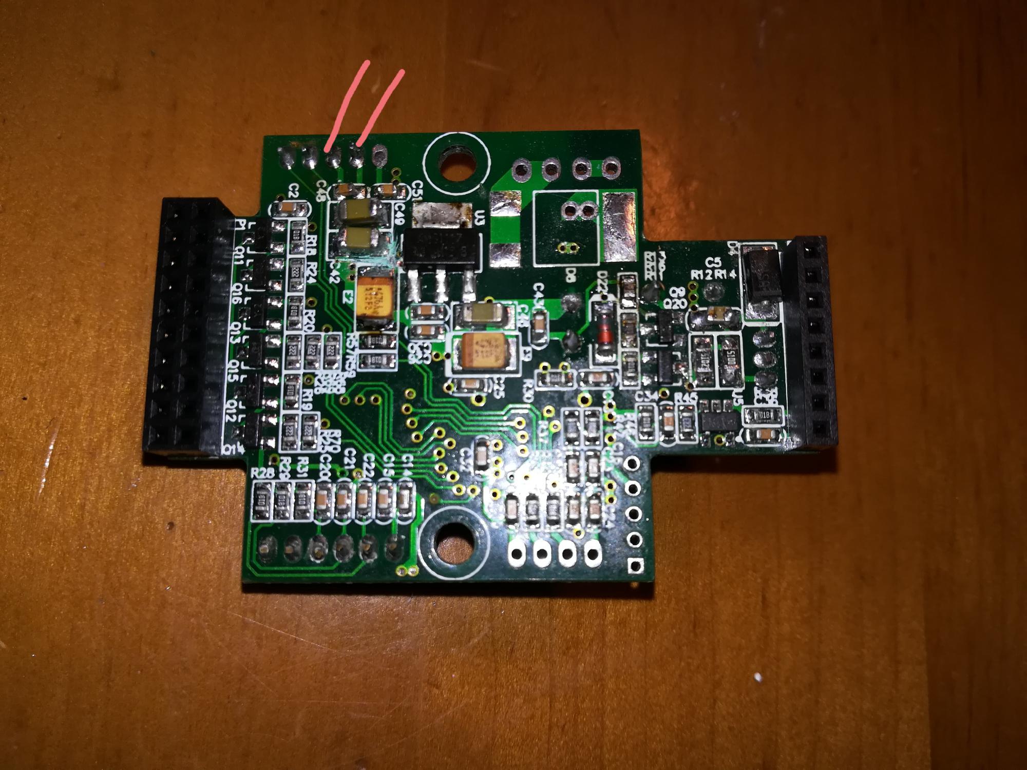

Доброго времени суток! Trybeco e-scooter  Итак проблема следующего характера в самокате есть две платы 1-силовая 2-управление на 2-й плате при подключени екрана просаживаеться напряжение с 20 до 4 вольт и как следствие дисплей не может запуститься и часто моргает. На аккумуляторе напряжение не проседает. Дисплей от отдельного источника запускаеться. Прошу помочь кто чем сможет.
Alex_mac
Цитата: franzua1488 от 11 Сен. 2018 в 13:27Доброго времени суток! Trybeco e-scooter  Итак проблема следующего характера в самокате есть две платы 1-силовая 2-управление на 2-й плате при подключени екрана просаживаеться напряжение с 20 до 4 вольт и как следствие дисплей не может запуститься и часто моргает.
ну так провода, или что то в самой плате. там пропитанию надо смотреть куда идет.
franzua1488
Провода проверял (звонил) а сам дисплей подключал к блоку питания стороннему и он включаеться норм.
Alex_mac
А родной преобразователь питания как? Его посмотреть.
franzua1488
Он выдаёт 20 вольт а при нагрузке просаживаеться до 4в
Alex_mac
Цитата: franzua1488 от 11 Сен. 2018 в 20:53Он выдаёт 20 вольт а при нагрузке просаживаеться до 4в
ну так его и посмотрите. на чем он, если не дает наверняка умер.
franzua1488
Так понимаю что проблема может быть в транзисторе?
Alex_mac
Цитата: franzua1488 от 12 Сен. 2018 в 06:47Так понимаю что проблема может быть в транзисторе?
ну там наверное не транзистор а линейный стабилизатор. маркировка то там есть?
franzua1488
На выделенных контактах и происходит выше описанный казус.
franzua1488
А грешу я на A1013
Alex_mac
Цитата: franzua1488 от 12 Сен. 2018 в 20:56А грешу я на A1013
не видно там такого. первым стоит какой то линейник U3-  LM...7  наверняка. на входе конденсаторы керамика и электролиты. на выходе такой же набор.  наверняка он и не тянет. какая там маркировка? и что на входе? он понижает с высокого до 20 вольт. по даташиту будет понятно.
franzua1488
Єто стабилизатор на 3,3 вольта я его пробовал менять ничего не дало.

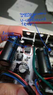

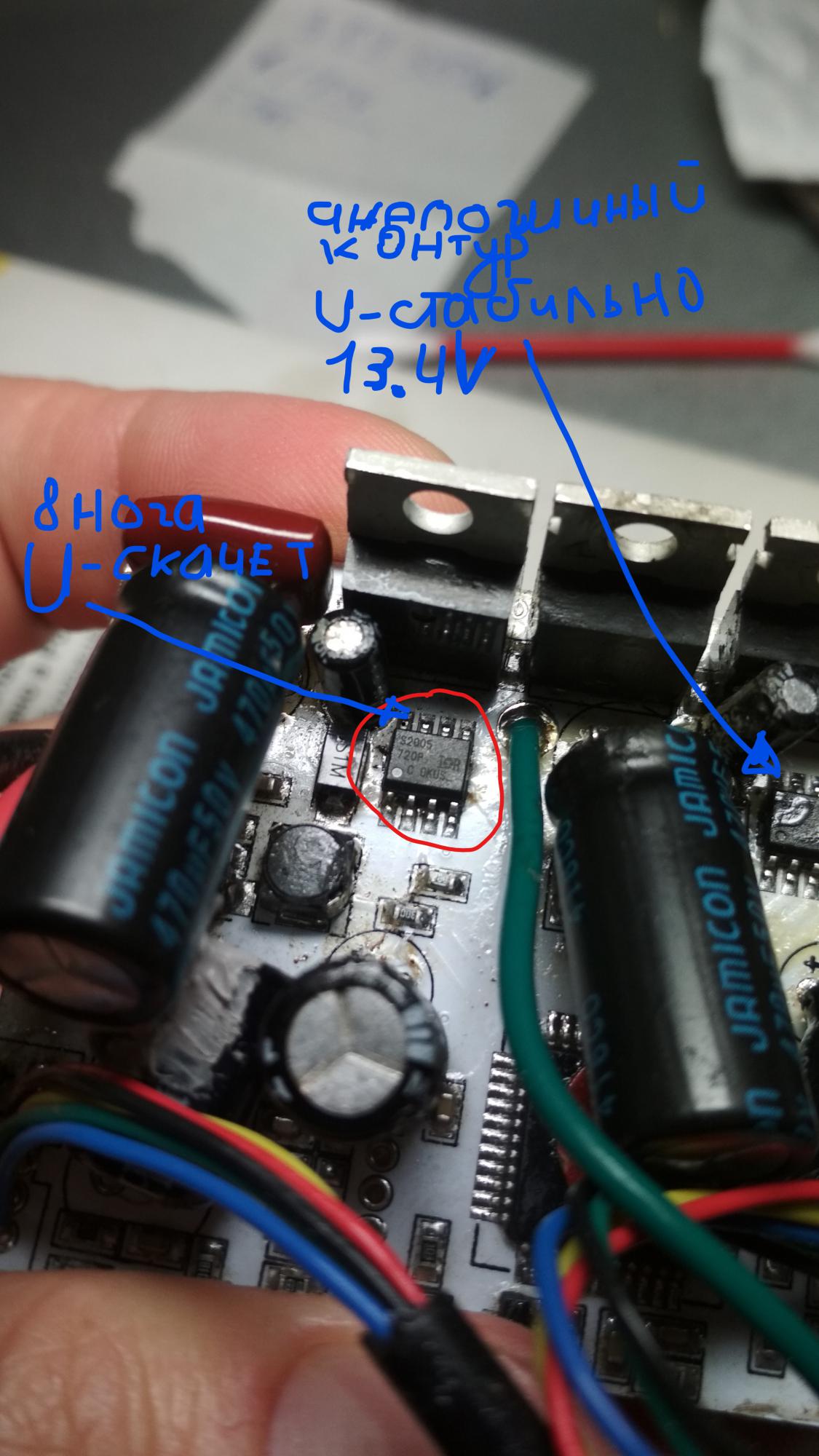

Всем привет! случилась у меня беда, в контролер etwow s2 попала влага и он частично вышел из строя. Все функции работают нормально, но не едет под нагрузкой, на дисплее высвечивается ошибка E1 и самокат останавливается.
После проверки контроллера, выяснил что не работает один контур питания мотор колеса  (получается  колесо как бы троит).  Был пробит фет , его замена результата не дала. Стал искать дальше, выяснил что на драйвере управления фетами
на 8ой ножке скачет напряжение (от 0 до 28V), в рабочих контурах оно стабильно 13,4V. Драйвер был заменен, но картина не поменялась. теперь вопрос. Куда дальше копать? А то моих знаний электроники не хватает
