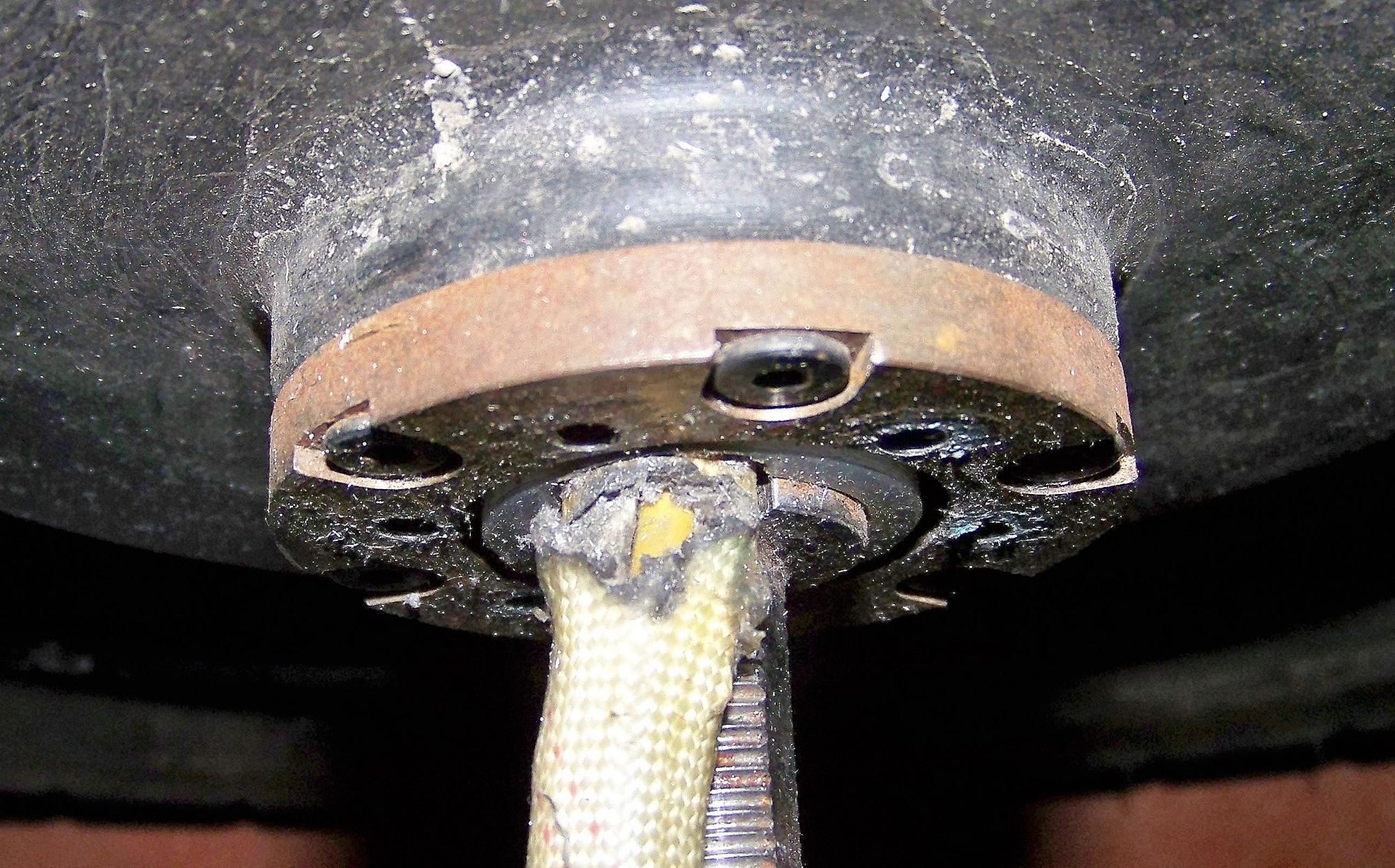

Осматривая крошку обнаружил перетертую внешнюю изоляцию на проводах. Провода слава богу вроде не повреждены.
Изоляцию, как я понимаю, перетер тормозной диск. Отказываться от тормозного диска не хочется и вот сижу ломаю голову
как побороть сию проблему. Думаю соорудить хомутик-проставку между дропом и фланцем и прижать сим хомутиком провод к оси.
Может кто-то уже поборол сию проблемку или есть какие другие идеи?
Ivsem
#223

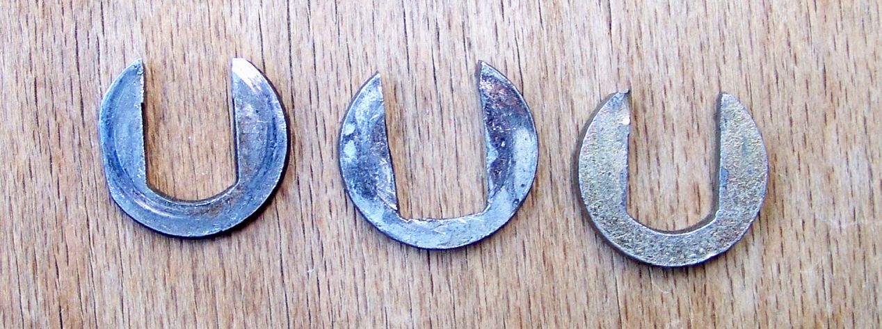

Попробую притянуть пластиковой стяжкой провод к трем проставка на оси. С проставок конечно нужно поснимать напильником заусенцы. Так же  подточу тормозной диск в районе болтов крепления, так же сточу головки болтов с 10,5 мм до 8,5 мм и закруглю все острые углы.

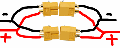

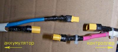

Интересное решение  двукратного увеличения пропускной способности разъемов ХТ60 применил предыдущий владелец инфиниона. Все видно на фото. При этом попутать полярность и спалить контроллер невозможно.
IDDQDesnik
[user]Ivsem[/user], зато можно отличный фейерверк устроить замкнув аккумулятор. Для тех кому ХТ60 не хватает, придумали ХТ90 и ХТ150.
yuri
Так и на котлетах тоже КЗ можно устроить, там тоже папа с мамой присутствуют.

Можно, и это плохо. Обычно котлеты в составе батареи туда-сюда не дергают, так что там можно оставить разъемы какие есть. А вот главный разъем случается отключать довольно часто, и его лучше иметь в безопасном от короткого замыкания варианте.
Ivsem
#228
Фейерверка не будет, бо сработает защита в БМС. А вот спалить контроллер не удастся, бо плюс в минус физически не воткнешь.
У меня просто давно валялись без дела разьемы XT60, по этому переделывать контакты на инфинеоне, доставшиеся от предыдущего хозяина, не стал.
Но в будущем, если набреду на качественный мощный разъем, то заменю им эти "хлипковатые" разъемы.

[user]Ivsem[/user], раз в пару месяцев профилактически осматриваю все на предмет повреждений изоляции и т.д.
Да, даже если других разъемов под рукой не было, а одного ХТ60 мало, стоило просто одинаково запараллелить эти, и тогда ошибку совершить было бы в принципе невозможно.

Достаточно два длинных силовых провода идущих от батареи перехватить пластиковым хомутиком в районе разъемов таким образом, что бы не было физической возможности вставить их друг в друга и ошибку совершить становится в принципе невозможно.
Провод в шесть квадратов просто невозможно нормально припаять к одному мелковатому, для столь толстого провода, контакту, а разбив на два пучка все прекрасно заходит в гнезда разъема и надежно припаивается (фото в посте #224).
