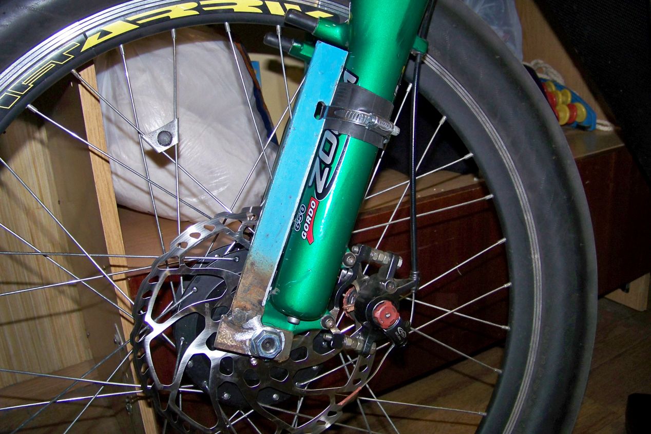

Притянул усилок к штанине вилки сантехническим хомутом. Под хомут подложил резину вырезанную с велокамеры.
Прокатился по лесным песчаным дорогам.
На двух моторах динамика прилично возросла, проходимость по песку так же улучшилась. Подключаю передний мотор только в случае необходимости, нажимая большим пальцем правой руки лепесток курковой ручки газа.

Полдня потратил на настройку переднего тормоза. Пришлось подтачивать суппорт. Прокатился, проверил передний тормоз.
Тормозит хорошо, но глядя на на "ажурный", да еще и подточенный, велосуппорт пришел к выводу, что надо что-то по мощнее.
Буду лепить суппорт-самопал. Вот ломаю голову из чего сей предмет изготовить.

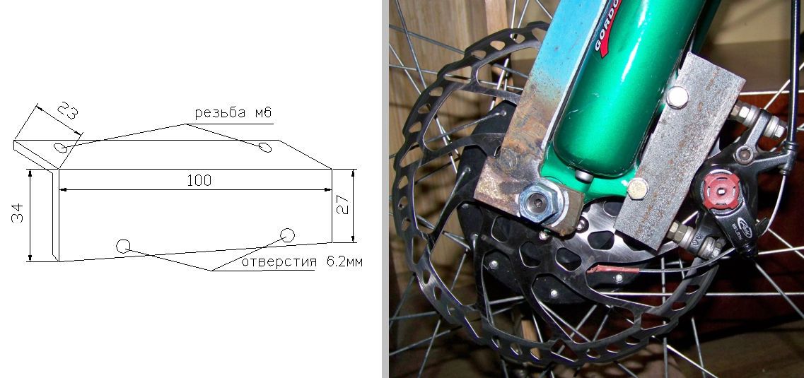

Нет, бо зазор между диском и креплением суппорта всего 9.5 мм.

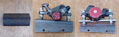

Вообщем изготовил "суппорт" из стального уголка 35х4 длиной 100 мм.
Ivsem
Установил сей "суппорт" на вилку. Сегодня проверю, как это все будет работать в деле.

Опишу способ точной разбивки отверстий в "суппорте-самопале" (см. пост #185).
На стальном уголке намечается, кернится и сверлится первое отверстие 5.0 мм, нарезается резьба М6.
Оригинальный суппорт прикручивается к уголку винтом. Далее во второе отверстие в оригинальном суппорте закручивается метчик так, что бы он выглядывал примерно 1 мм. Поворачиваем оригинальный суппорт как нам нужно и парой легких ударов молотка по метчику намечаем второе отверстие (у меня метчик М6 имеет очень острый кончик). Далее керном керним по отметине полученной от метчика. Сверлим.

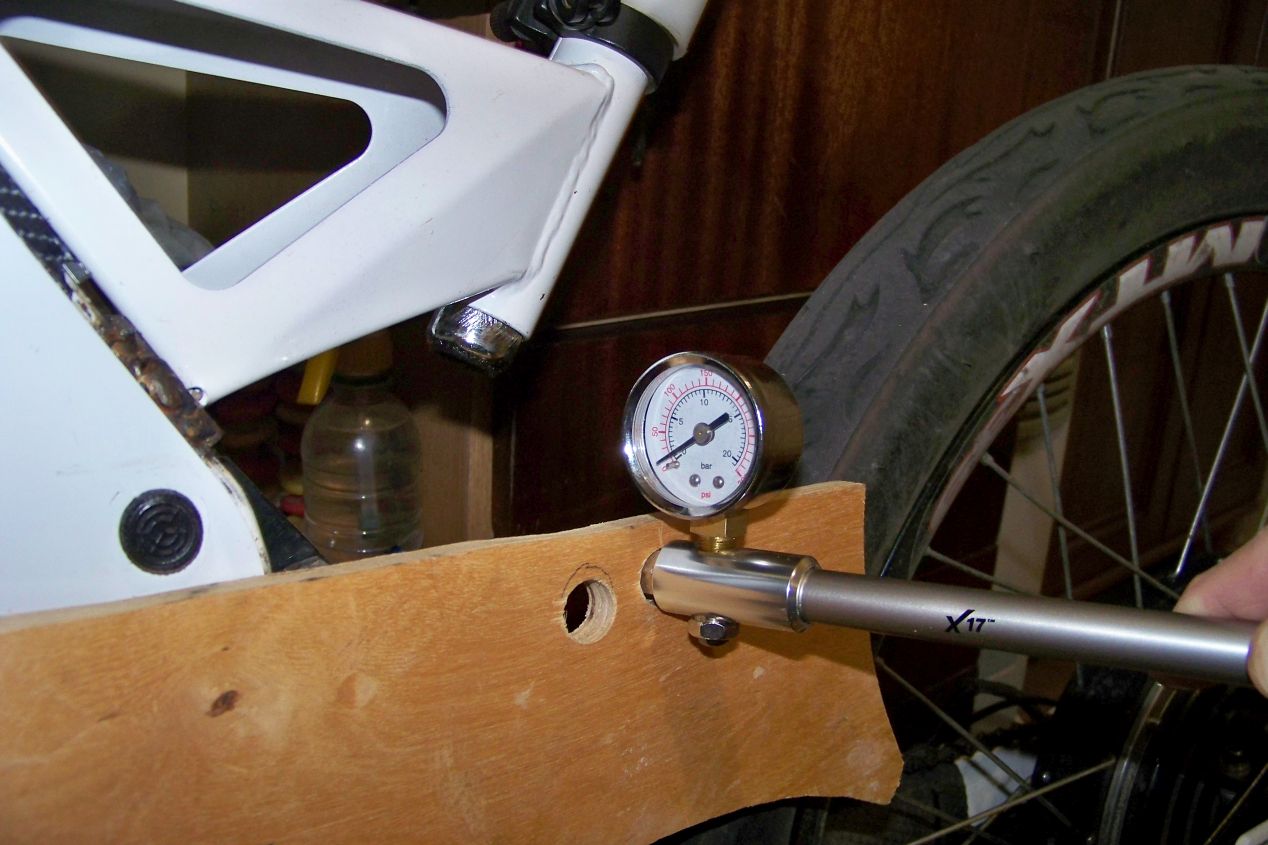

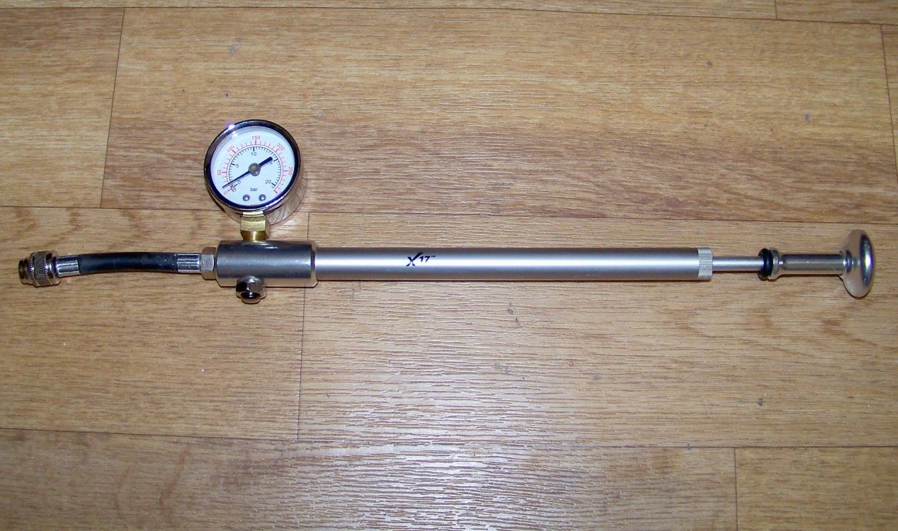

После трех месяцев езды на воздушном заднем аморте, решил немного аморт подкачать.
Но, удерживая на весу насос высокого давления, накачать аморт не смог. Очень короткий шланг и того и гляди можно его повредить-оторвать. Проблема решилась довольно просто. Просверлил в кусочке толстой фанеры отверстие 16 мм, в отверстие просунул шланг, упер насос в фанеру, фанеру в раму и колесо и беспроблемно накачал нужные 275 psi.

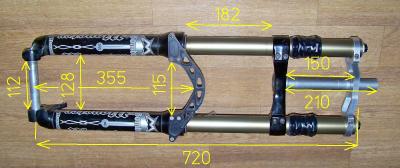

Появилась у меня раритетная вилочка Marsocchi Monster 2002.
Внешний вид нормальный, весит 4 кг, ноги 40 мм, ход 175 мм.
Но вот первая печалька. Расстояние от оси колеса до гориллы 355 мм и получается, что
резина на 3" не влезает. Надо что то думать, как такую резину туда запихнуть.
Может приподнять гориллу на пару сантиметров?
