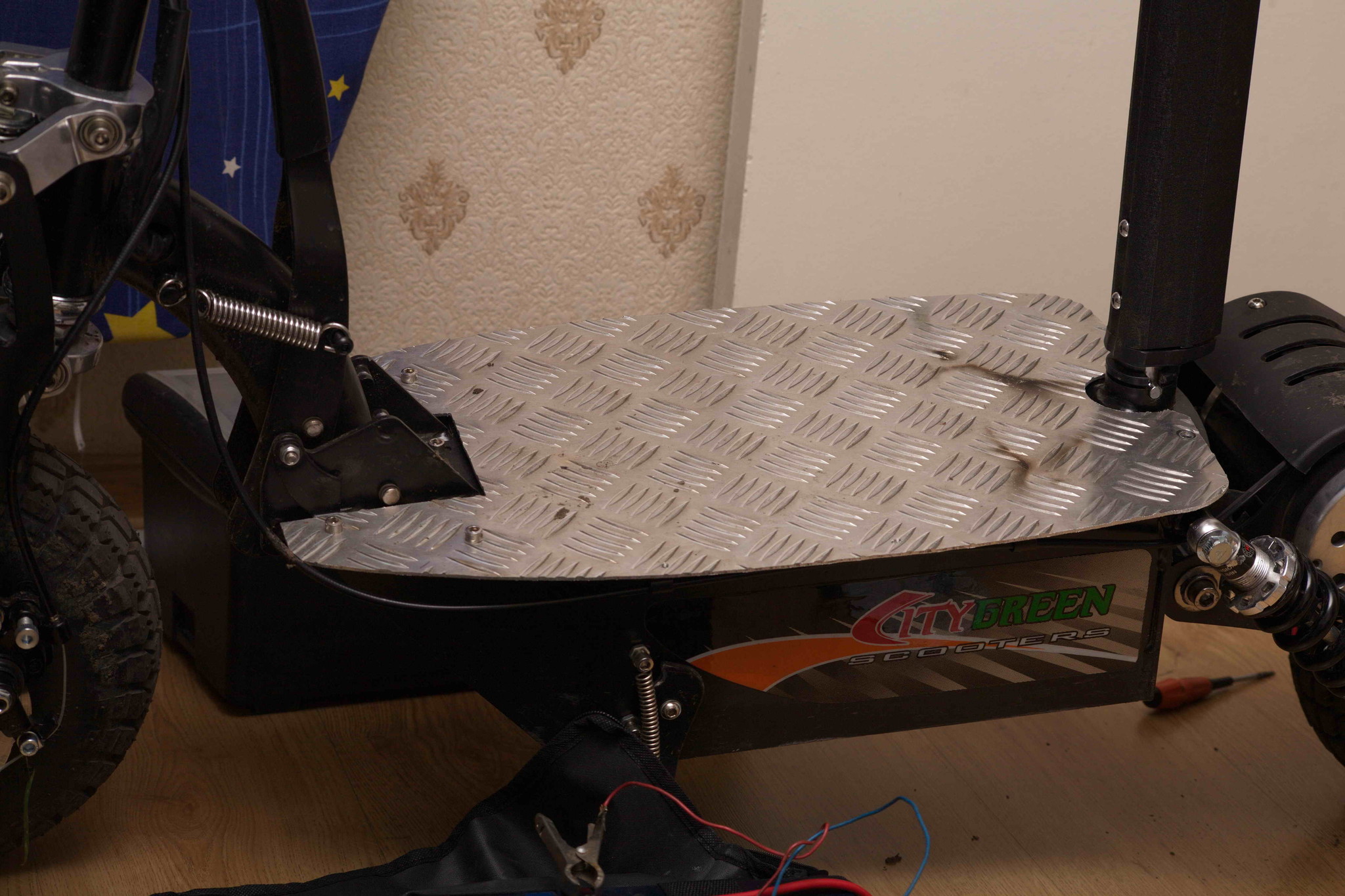

Человек давно писал но напишу для новичков свой опыт.
Я тоже вчера преобрёл самокат
Так вот как только притащил его домой сразу проверил рулевую колонку, она была вся разболтана. Это ооочень плохо, если упустите момент и вовремя не затяните то раздолбаете чашку по которой шарики ползают и тогда только замена. В общем я посмотрел, так просто легко протянуть не полуцчилось, нет тонких ключей.
Ладно думаю, поеду чуть прокачусь и разберу подвеску да подкручу, поехал и закатался, проехал около 5 км, еще и по лужам случайно прокатился.
Приехал позжно в 3 часа ночи пошел спать, утром разобрал подвеску и обнаружил воду в подшипниках и свежую ржавчину!!!!!!
Вот так!! Хотя какие то символические резиночки там были но ничего не дают. Протянул я это всё дело и собрал. Собираяя я обнаружил что слегка чашка уже подразбилась но совсем на микрон, еще километров 10-20 прокатился бы и тютю чашке.
Еще не были выставлены зазоры в тормозах, они по дороге постоянно поскрипывали. Накачать колеса забыл, надо это сделать. Настроить подвеску заднюю, перед не настраивается. Надо замерить в ненагруженном состоянии длинну от гайки до гайки амортизатор и с переди и сзади, затем встать не него и еще раз замерить, аммо должен на 30% расстояния сжаться но это касается велосипелов, тут я не знаю как регулировать, тут ход подвески оч маленький. Я вешу например 60 кг а вы 100 и регулировка для каждого своя. Тогда будет подвеска работать как надо, не сильно прыгать и хорошо сглаживать неровности, правда амортизаторы тамошние помойка, их надо выкинуть и купить хорошие.

Пружины тоже слишком жёсткие точно не для 60-70 кг людей. Желательно найти мягче.
Если ставить нормальные аммо то и пружины не нужны там все круче регулируется.
Передний выкинуть, переделать крепление и поставить третий такой же качественный, самокат не узнаете.
Так это я уже полез в доработки. :)
Ну и на последок укрепить раму которая винтом крутится. :) И тогда будет отличная устойчивость. У меня была бракованная зарядка, перезаряжала сильно аккумуляторы.

Доработал жесткость коробки аккумуляторной, поведение изменилось но не сказал бы что сильно но заметно.
Колеса маленькие очень, нужно все переделывать.
Закрутил у сиденья болтами на мертво, жесткость сильно повысилась.
