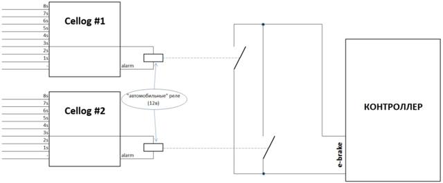

Мудрые вещи зап говорит. Если в электронике не очень - замучайтесь с этими оптопарами.
Они хорошо работают для батареи 8S. Лично мне выходы 2-х селлогов с контроллером подружить не удалось.
Для тех, кто советы раздает, желательно свои слова конкретными схемами подкреплять и фотками работающих устройств.
На тему селлогов в качестве БМС целая тема есть. Там моя схема и фотки:
https://electrotransport.ru/index.php/topic,9226.90.html
Pavel__
Цитата: илс от 09 Янв. 2013 в 14:44... Лично мне выходы 2-х селлогов с контроллером подружить не удалось. ...
А мне удалось ... с помощью двух реле (питание на них подается с вх. 3s Cellogа, второй вывод реле подключен к выходу "alarm", который не имеет контакта с "-" Cellogа).
METAL
Тогда не вижу никаких препятствий подключить(именно так, подобрав сопротивление) оптопару и без реле на разъем тормоза?!
Гоняю на стартере, с дымком! :D
И не только! ;)
zap
Зачем же к тормозу, по-моему писка селлогов должно хватить.
А дальше человек сам может принять решение - тошнить на остатке батареи под писк на свой страх и риск, или выключить рубильник и крутить педали.
Впрочем, вместо релюшек оптопары подойдут как раз. У меня на тормозах стоят цифровые Холлы, там на выходе такой же открытый коллектор, тормозит без проблем.
Но включение тормозов в произвольный момент всё-таки опасно. Представьте, что это происходит во время обгона троллейбуса, как у меня как-то раз произошло с глючащими микриками. Ух, как я судорожно задёргался. Уж лучше отключать низкоточку и пусть катится по инерции. А ещё лучше - пусть просто пищит, а уж седок сам решит что ему делать.

Зачем же подключать к регенеративным тормозам, можно к обычным, которые просто отключают двигатель. По крайней мере, в моем контроллере это два разных входа.
Pavel__
Цитата: zap от 09 Янв. 2013 в 17:31
Зачем же к тормозу, ... Но включение тормозов в произвольный момент всё-таки опасно. ... Уж лучше отключать низкоточку и пусть катится по инерции. ...
Да, согласен, как вариант можно просто отключать "зажигание" (тогда просто придется поставить реле с контактами на размыкание).
