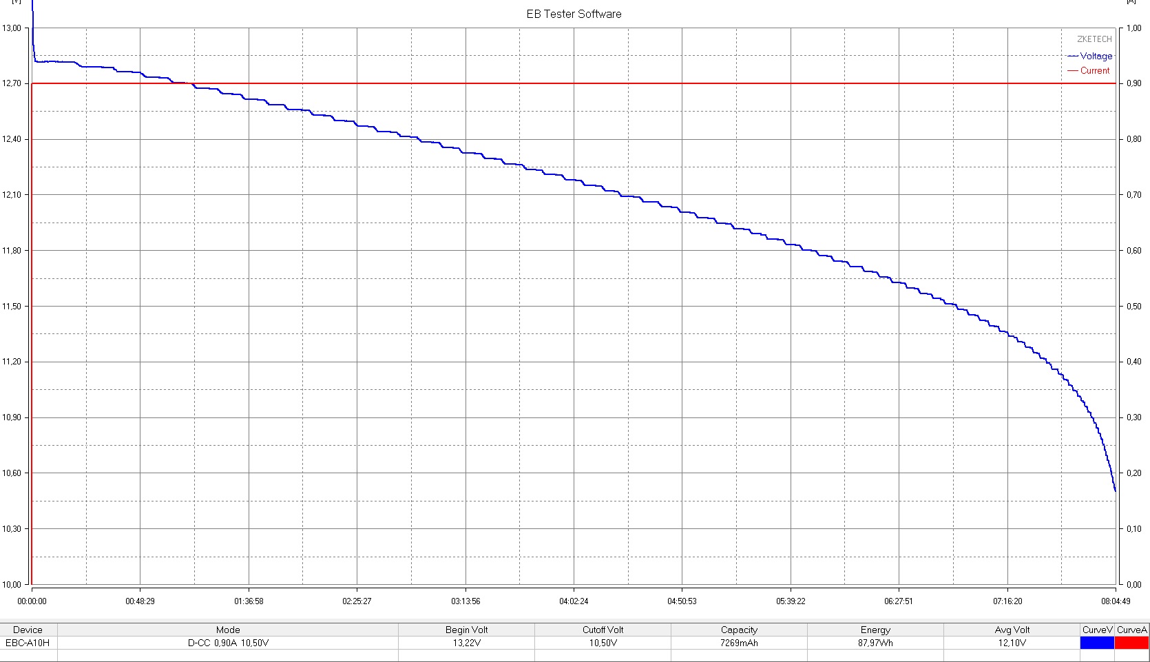

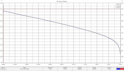

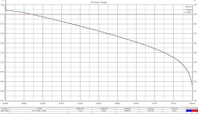

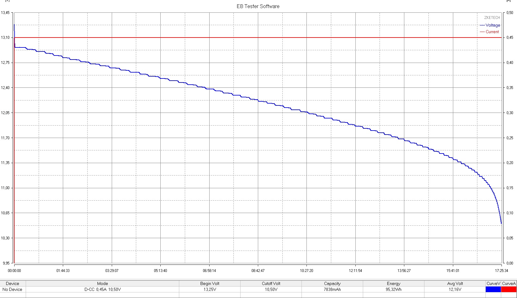

Цитата: Branimir от 20 Март 2019 в 19:14После окончания разряда поставьте АКБ опять на разряд, но уже током поменьше:
Зарядил параметры заряда  не менял, в ночь акб был на разряде, утром успел нагрузить (0,3а) и сделать замеры, получилось вот такая картинка на этот раз.
1,847/1,891/1,902/1,901/1,901/1,895
Результат повторяется, последний заряд и финишный ктц 0,05С прикреплю сюда же.
Упражняться с акб закончил, далее пойдёт в работу.
Итого: начал с 62.35% ёмкости от номинала с дисбалансом, завершил с 92.21% от номинала, ни каких шурупов и заморочек с подключением к банкам.
Всего одна доливка воды перед восстановлением по 7кубиков в банку.

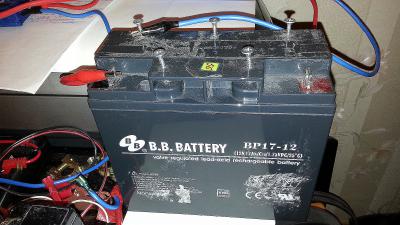

Публикую очередные данные по экспериментам "десульфатации малыми токами дозаряда длительное время без ограничения U дозаряда"
[b-b]17Ah АКБ выпуска февраль-2006 года[/b-b] (модель "ВР17-12" фирмы "B.B.BATTERY")
(в работе не был, лежал без всякого подзаряда >12 лет, поэтому засульфаченный от саморазряда, попал ко мне с НРЦ=7,7v таким вот "новым").
Начало экспериментов по десульфатации по данному подопытному тут:
[b-b]ПРОДОЛЖЕНИЕ:[/b-b]
