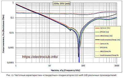

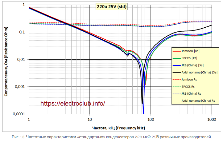

Но ПМСМ коли мы работаем с АКБ в целом  надо искать резонанс не у отдельных частей такой системы как АКБ, а у всего АКБ. И рассматривать его не просто как набор разных материалов, каждый из которых действует по отдельности и на который также можно воздействовать по отдельности. А как общую систему из взаимосвязанных различных материалов. Эта общая система уже имеет свои собственные характеристики в том числе и по резонансной частоте, отличающиеся от характеристик каждого составного элемента в том числе и по резонансной частоте.  И воздействие на всю систему АКБ какой-то частотой требуемой отдельному ее элементу скорее всего ничего не даст, потому как другие элементы с другой частотой будут это воздействие нивелировать.
Наверное какие-то пытливые умы уже исследовали резонансную частоту свинцовых АКБ, я просто не в теме. Но если таких исследований не было можно предложить отталкиваться от резонансной частоты например электролитических конденсаторов.  Первая попавшаяся в поиске статья говорит, что резонанс элетролитического конденсатора это частота около 100 кГц

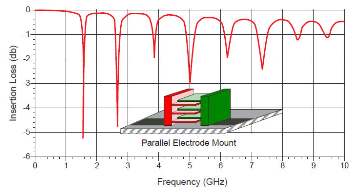

Конечно свинцовый АКБ и электролитический конденсатор друг другу не идентичны и по свойствам и по структуре. Но кое-что общее у них как мне представляется есть , а именно - жидкий электролит с его ионной проводимостью. У керамических конденсаторов, например, жидкого электролита нет и там резонансная частота выше, приближается к GHz-ам
Предполагаю, что резонансная частота свинцового АКБ, которая "спасет отца русской демократии" от застарелой десульфатизации будет в каких-то частотах сильно ниже 100 кГц.
