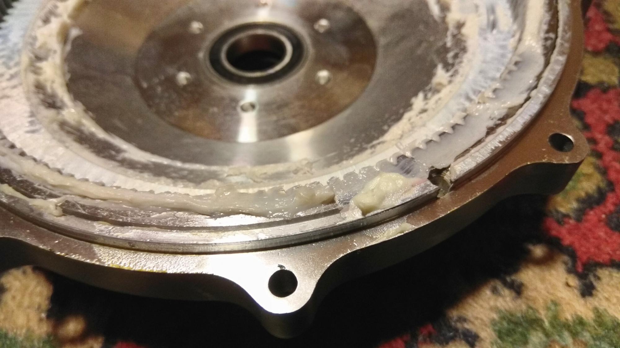

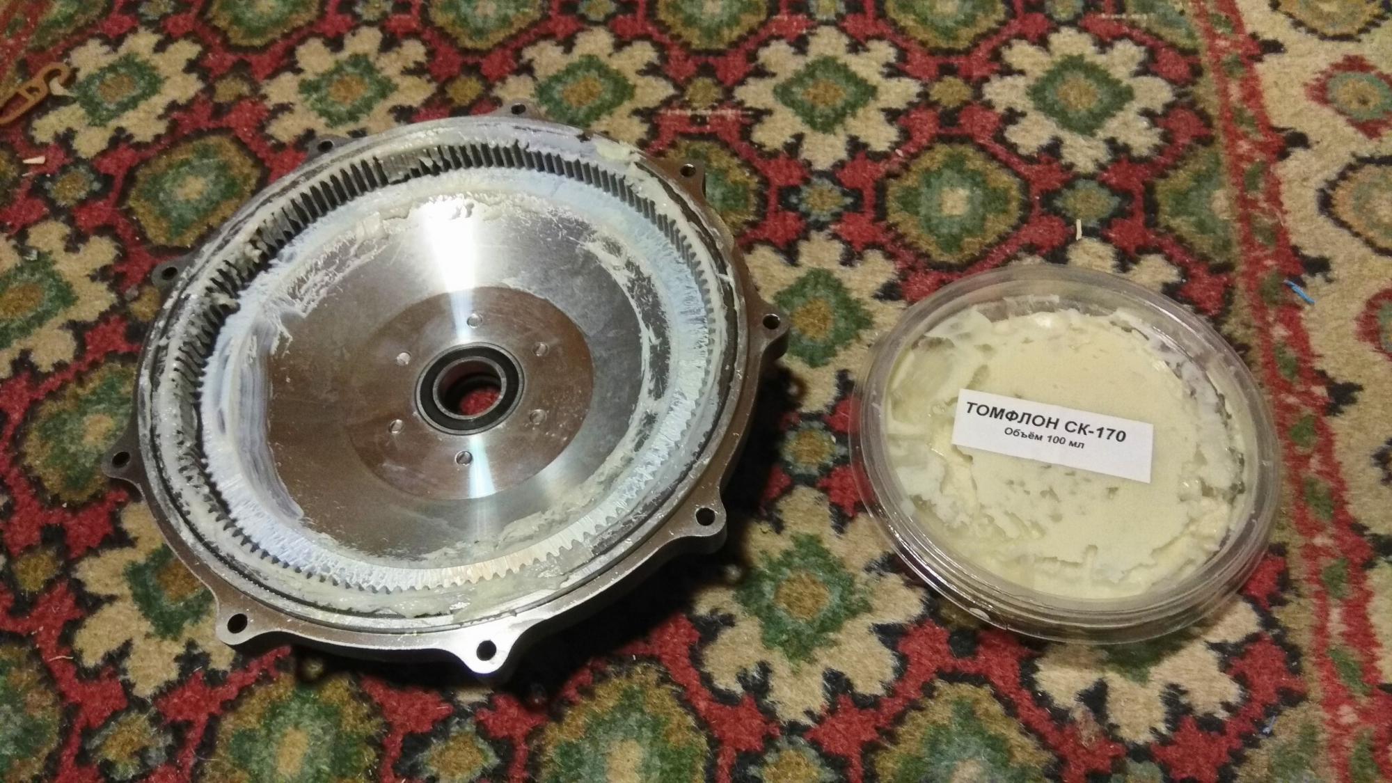

Пс. Тут такая тема, вскрыл мотор для сделать гидроизоляцию как на моем переднем Маке + сделать чернение на крышке напротив статора для улучшения теплоотвода, и обратил внимание на смазку..
А вот смазка внешнему виду и не только ооочень похожа на вот эту.
Вот мазанул рядом чуток 170той для сравнения.
И кроме едва заметной разницы в цвете собственно никакой разницы. По густоте и консистенции и на ощупь копия смазки которую "отсыпали" в Мак с завода.  :-)
Хм, а я то думал что СК-170 недостаточно густая для использования в редукторе Мак-а, а вон оказалось что нет и заводская такая же.
Так что кто в поисках подходящей смазки, то на заметку !  :eureka: :hello:

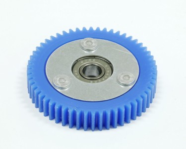

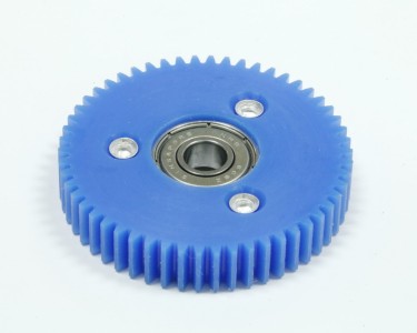

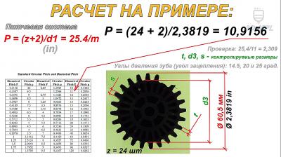

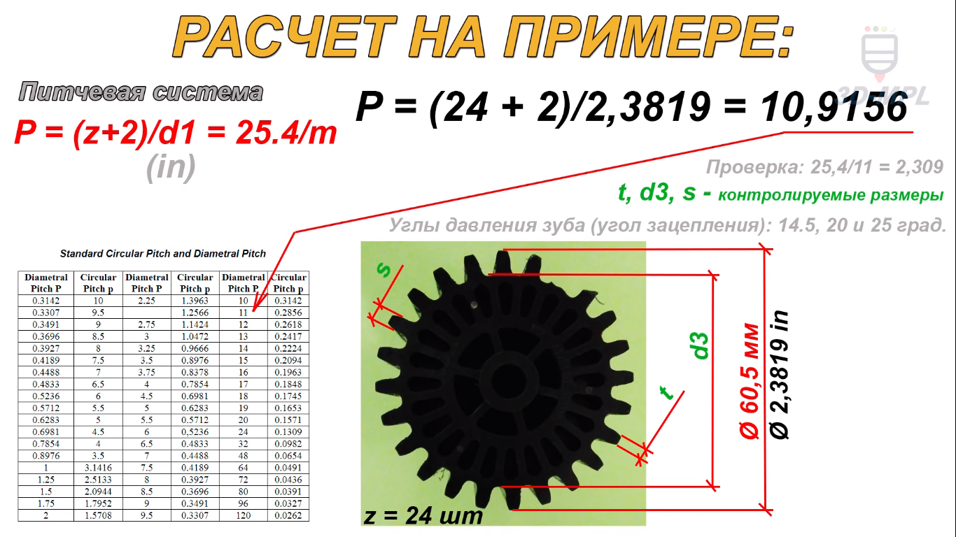

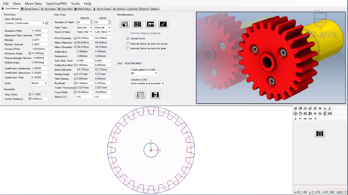

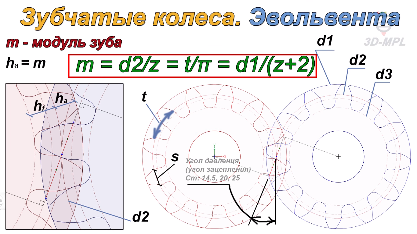

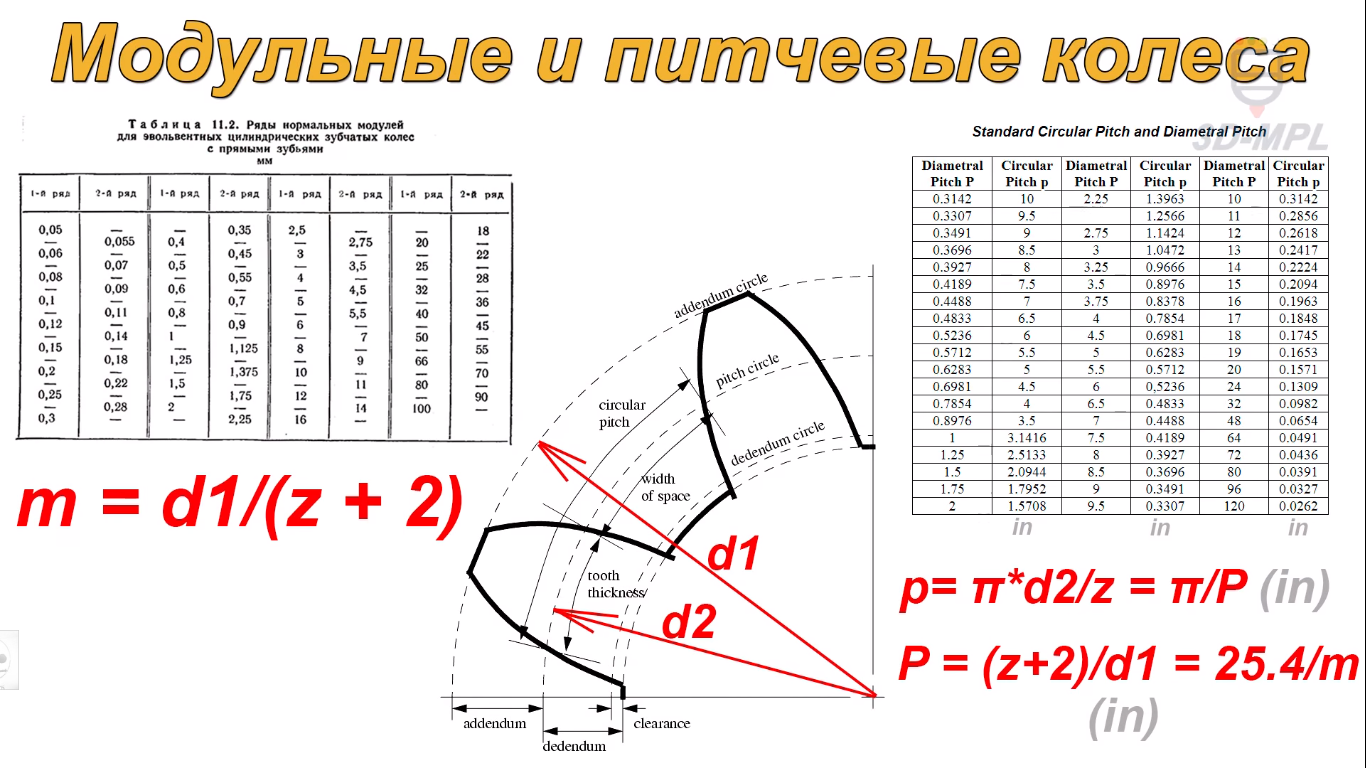

Есть у кого-нибудь опыт печати на 3D-принтере шестерёнок для MAC?
NYLON, PET, возможно, ещё какие-то другие износостойкие и прочные, не колющиеся хотя бы пластики, которых я не знаю.
Только умоляю, прямо очень прошу, не надо комментариев "рассыпется", "не достаточно прочно выйдет", "лучше закажи у токаря из бронзы" и т.п..  Из бронзы я получу сегодня-завтра и, если надо, смогу на крайняк купить оригиналы, просто хочется, чтобы у всех был какой-то простой и доступный вариант за копейки. И, верю, что, если не флудить, а что-то сделать, то шанс есть.
Вопрос простой:
делал ли кто-нибудь или есть ли кто-нибудь, кто может поделиться готовой 3D-моделью или же сделать её?
(Просто при создании шестерёнок есть ньюансы, которые возможно кто-то, по сравнению со мной, решит без особых усилий).
Скрины взяты отсюда
На сингвёрсе не нашёл. Там есть только на какой-то бафанг и явно не нейлон, а зелёная фигня..
Будет модель - я найду где её распечатать из хорошего нейлона, протестирую результат на своём MAC и отпишусь здесь..
Это ведь просто кусок пластика с шайбой, подшипником и тремя (гоLимыми, надо сказать) заклёпками.. не стоит оно 884 р.
(3  этих пластиковых фигни с подшипником, прижатым пластинкой на трёх недоклёках с доставкой в другой город из известного магазина выходит в 3000 р)
Отпишитесь пожалуйста здесь или в личке, если у кого-нибудь есть или может появиться модель.
