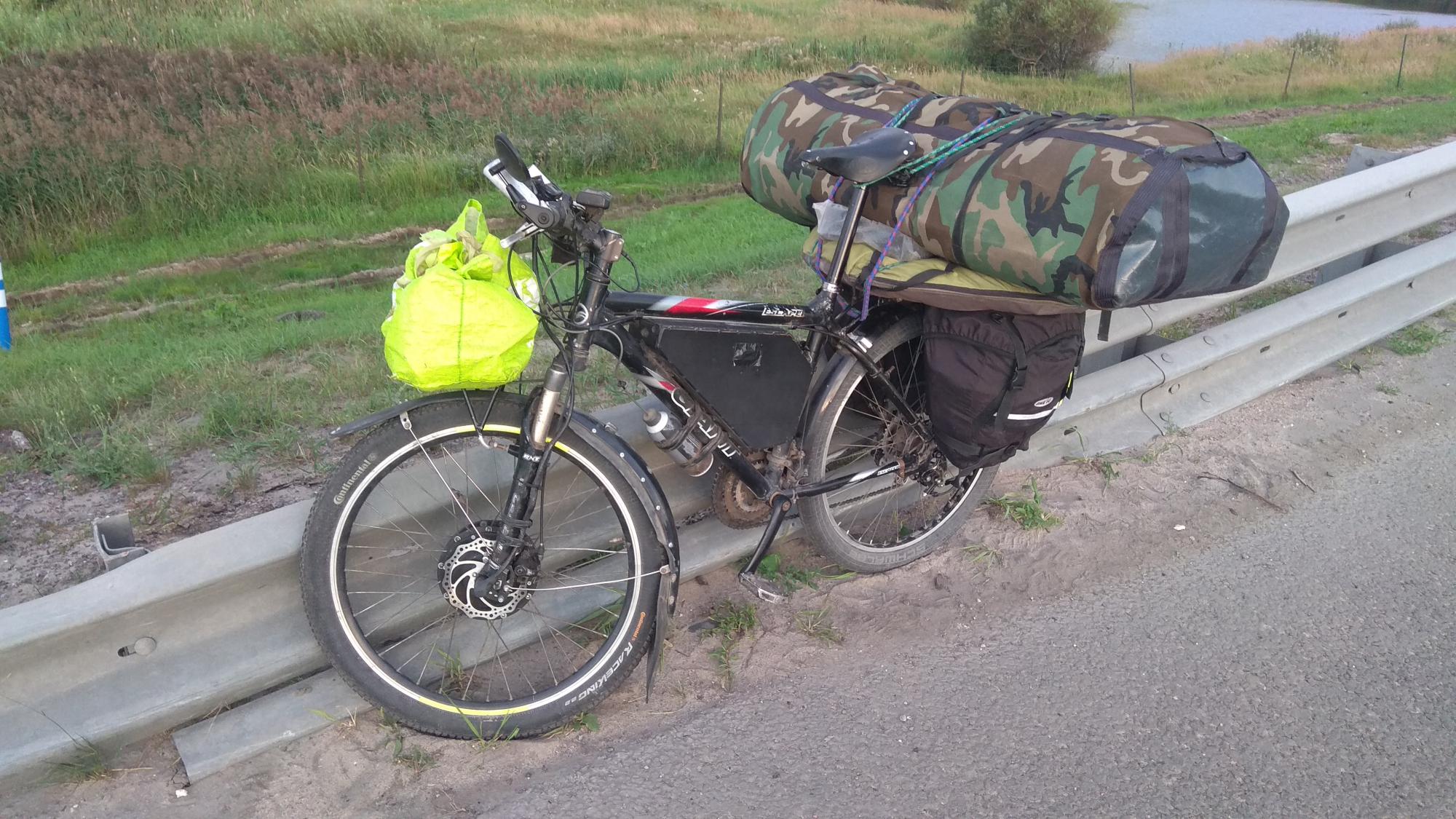

В.К
MAC
#7698
Цитата: Сергей71 от 22 Март 2019 в 22:18
Спасибо за развернутый ответ.
Нет, я не намерен заниматься модернизацией моторов. Действительно, проще сделать полный привод. Только как заставить их работать синхронно? 2 контроллера надо? Из общего остаются только ручка газа с аккумом?
Хоть я ещё и не собрал сам байк, но могу сказать, что на пространственной раме много плюсов,  и очевидны сразу несколько: отличный внешний вид, а не колхоз в районе контрика с аккумом. Емкий и здоровый аккум, легкий монтаж любых компонентов, механика позволяет не бояться небольших ям - вилка с задним амортом всё прекрасно отработают. И вкачивать несколько киловатт, что не хватает на старте для хорошей динамики разгона. Не сдует в Питере на мосту в нелетную погоду и др.
Да, потребуется два контроллера, питание разумеется с одной акб. Поищите тема и даже вроде как не одна была на эту тему двойного привода и своих тараканов сборки.
Ну тут спорно, ибо красивый внешний вид, как самого байка так и акб на нём притом не мелкой, и всё с запасом прочности можно прекрасно собрать на обычной мтб раме, хорошей разумеется и приложением рук и терпения, но зато будет вот пример - https://electrotransport.ru/index.php?topic=39652.198#topmsg
Кстати сейчас тоже в нечто похожее по смыслу переконфиг байка, может не так красиво но суть схожая - съёмная 2,5кВт/ч батарейка (+ возможность добавлять в параллель ещё 2,5кВт/ч для дальняков), собственно Мак, контроллер Ядреный, ну и сбор на пусть не топовой но неплохой комплектухе и на проверенной надёжной раме.
В итоге вес по расчетам меньше 30кило (+/-27кг где-то), и с этого скорости до 55-60км/ч и пробег на штатной акб под 200км с заряда на 40-45км/ч с ленивым периодическим педалированием, ну и + возможность грузиться всяким грузом для бытовых нужд или в туринг и если очень понадобится даже вот ТАК.
  /:-)  :-D
Фото-вело-байдаро-маньяк.. ))
