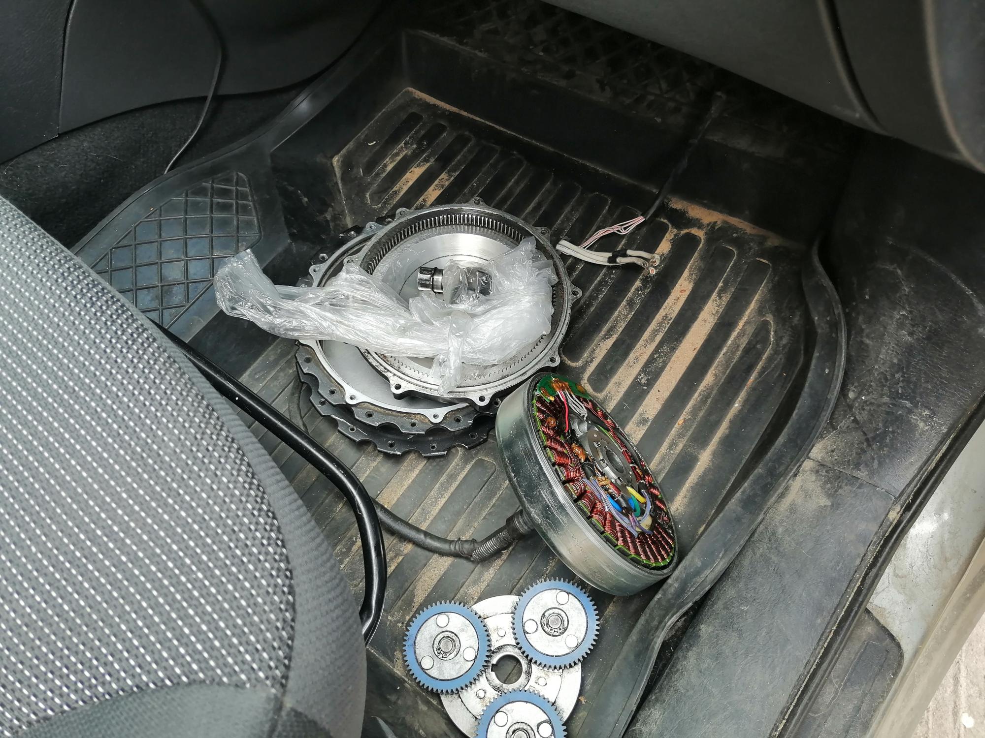

Подскажите где купить ось для 12Т 48v диаметра 14
acyd
Закажите токарю, можно сделать усиления, скругления, материал поприличнее, посадочные точнее.  Китайскую родную на 14 сейчас сложно достать, а те что были - качество ниже среднего

tohin83
Подскажите ещё 1 момент, так сейчас двиг идёт в ремонт, 6т и 12 т отличаются только намоткой?
В.К
Да.
В рамках одной серии/модели разумеется (зубатый или гладкий корпус имеют внутри конструктивные отличия, но сам мотор статор-ротор от года выпуска не отличается).

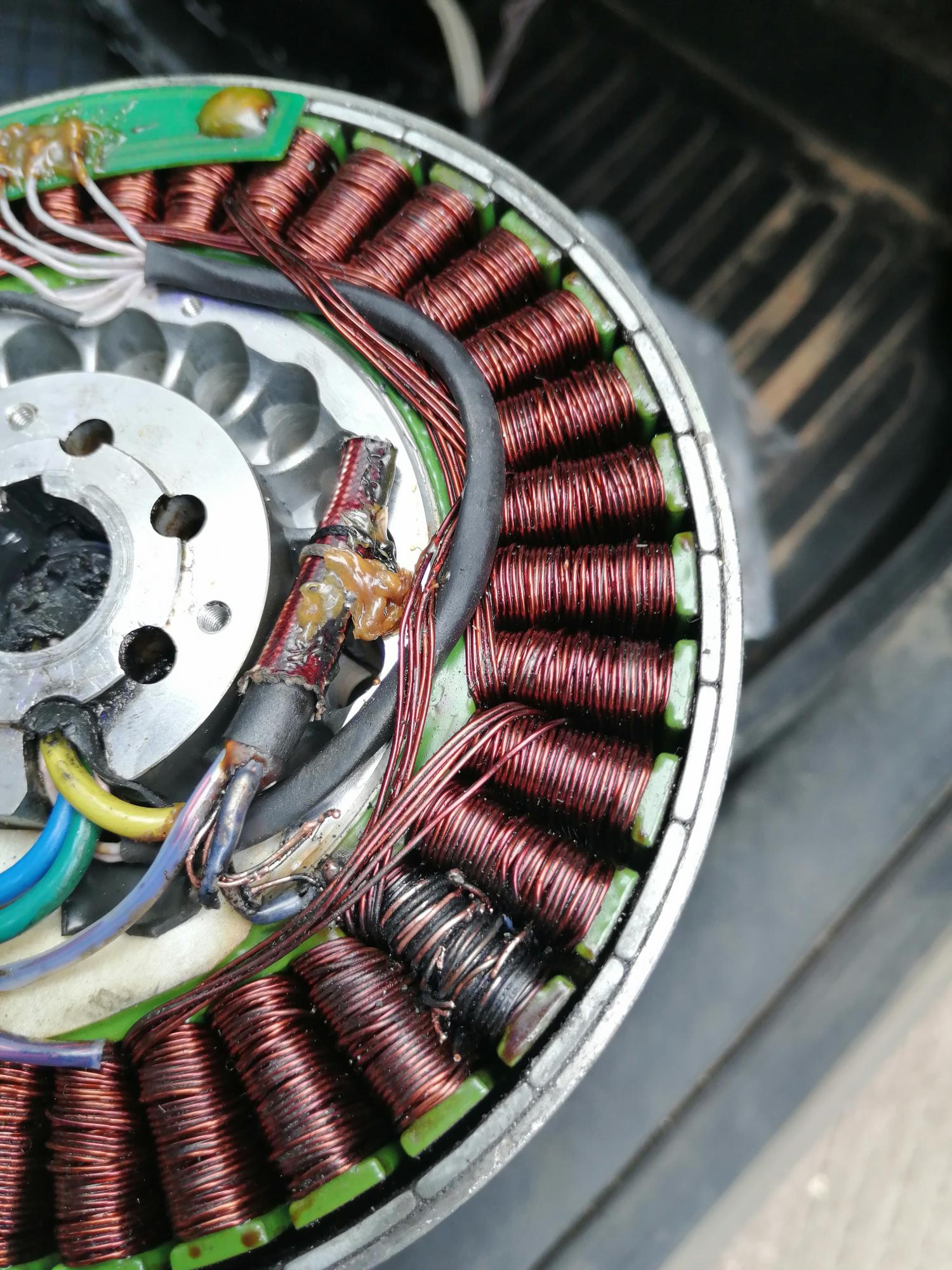

Не катаю, собираю, по дендрофикальной технологии

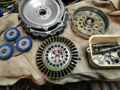

Размеры магнитов измерьте, пожалуйста. Интересно.

О блин, по виду обмотки не перегретые.., но как так умудрились спалить обмотки в одном месте ?
Коснулись крышки мотора при изломе оси и коротнуло на крышке ?  :bw:
Ну и вы так и не ответили чем конкретно вас 12Т вариант не устраивает ?
Пс. Когда будете ремонтировать, проверьте состояние провода в месте выхода из оси, выглядит прожёванным. и кстати в этом месте аккуратнее изгибы и шевелить провод поменьше, может об грани прорези в оси довольно легко перетереться до порезов тонких проводков от холов с их последующим кз.
Вообще полезно максимально коротко в +/- 15см от выхода из оси провод обрезать и сделать там разъём/ы и ответные на второй более длинной части провода, это и теребить-шевеления провода у оси значительно уменьшит при обслуживании мотора, и вообще удобно когда нужно колесо снять и вот тыц разделить и потом когда поставили обратно коннекторы соединили и вуаля, быстро и профитно.

Обломило ось и по корпусу коротнуло, как понял
tohin83
Размеры магнитов 13 на 26, провода все под замену, обмотка 5 по 0.6,длинну завтра скажу, подключено триугольником
Толщина 2мм?

магниты  2мм похоже, не измерил, сейчас все в гараже, пластины вроде как 0,4
10 витков из 5 проводов 0.6 на зуб
