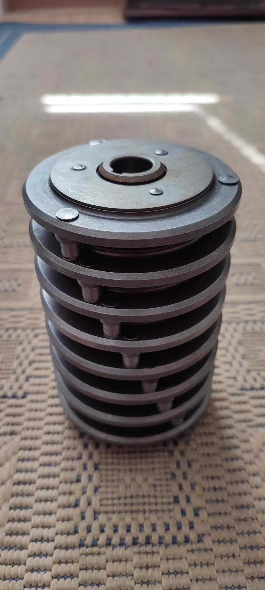

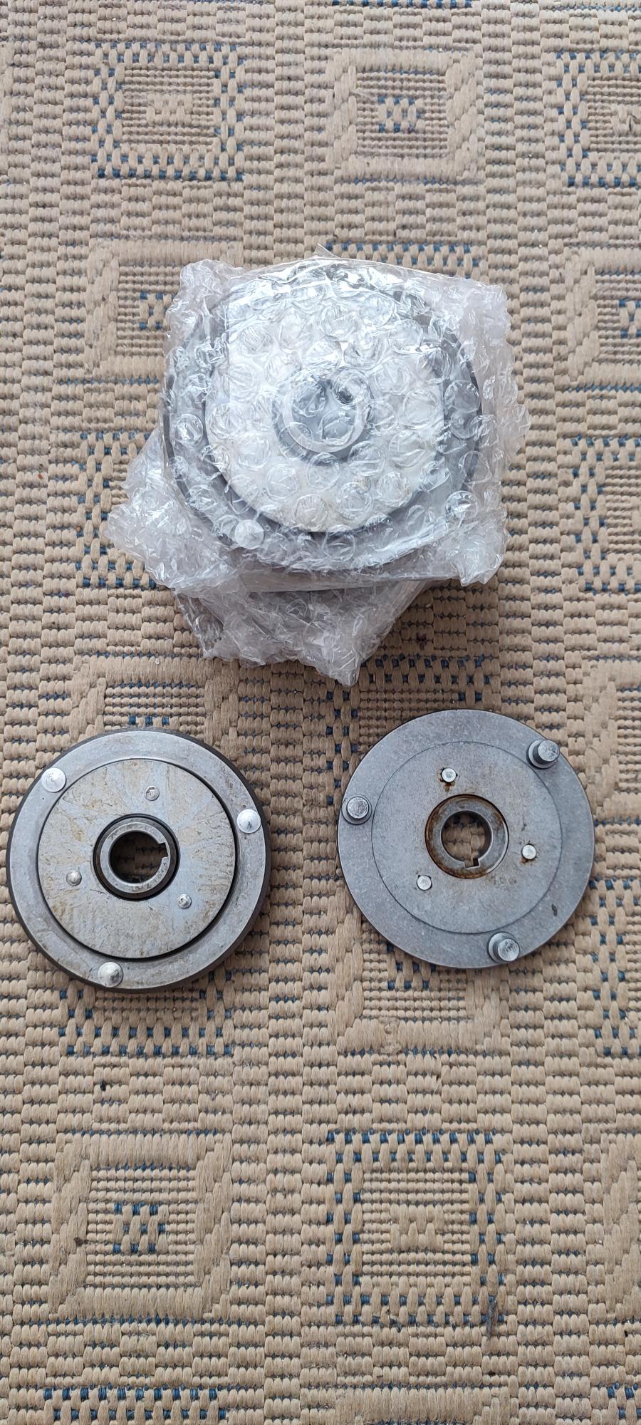

Поступили фривилы.
Забронировавшие могут обращаться в личку и телегу.
В.К

Ребята то что то хрустит внутри мотора время от времени, мак 10т кассетный - это фривил внутри умер?
Stanislavchik
Коллеги, прошу прощения за паузу, скинул инфу в лички, давайте все вопросы дорешаем голосом, чтобы ускориться, Постараюсь сегодня отправить в обед если добьем тему.
[user]В.К[/user], [user]Torsus_SD[/user] парни, давайте с вами также дорешаем тему, чтобы у меня больше голова не болела.

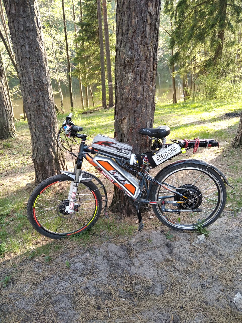

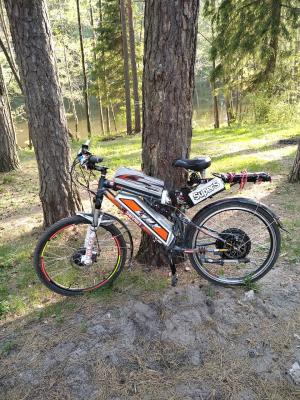

Коллеги, кто пользуется МАКом 10Т?
Вообще, как он себя чувствует на передке?
С установлением дропаутов проблемы нету.
У меня на заднем приводе стоит 500ВТ 10т или 1,5кВт, а на передке всегда 350ВТ 10т .

Нормально живёт, до 2кВт длительно точно вполне юзабельно.
Единственный минус что вилка несколько дубеет, хотя у вас смотрю неплохая Рокшок вроде стоит скорее всего воздушка и если оно то возможно меньше влиять будет.
Ну и усилители желательно либо полный П-образный типа такого https://electrotransport.ru/images/3/1kat30y.jpeg , либо половинчатый то на обе стороны желательно ибо у вас судя по фото контроллер КТ и как следствие есть старовый рывок. а дропы на вилке по прочности не особо держат проворот оси тогда как момент у Мака в тяговом варианте изрядный, так что с усилителем лучше с запасом.
Пс. На двух Мак-ах 10Т, однако весёлый аппарат по динамике и проходимости будет.  :exactly:

Да никуда пока проводку не прячу: у нас тут на Волге уже две недели жара страшная стоит - пусть ветерком обдувает.

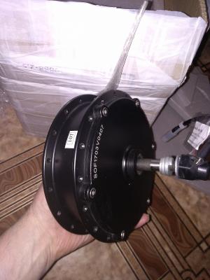

Задний движок у меня , если брать редукторный на 500вт, то это XOFO 10т:
Отличный движок кстати, и больше нравится, чем скажем MXUS.
Вот именно и хочу два 500вватника (на передок МАК).
Контроллеры у меня действительно серии КТ, но тот, который работает сейчас с ДД синусник на 52в 45а. Его, если что, можно с МАКом связать и с помощью LCD3 уменьшить силу тока до 30а.
А с задним XOFO 500вт будет контроллер на 48в 25а (придушу до 22а).
Вилка сейчас стоит Маниту минута (в запасе есть нулевый рок шокс Рекон сильвер).

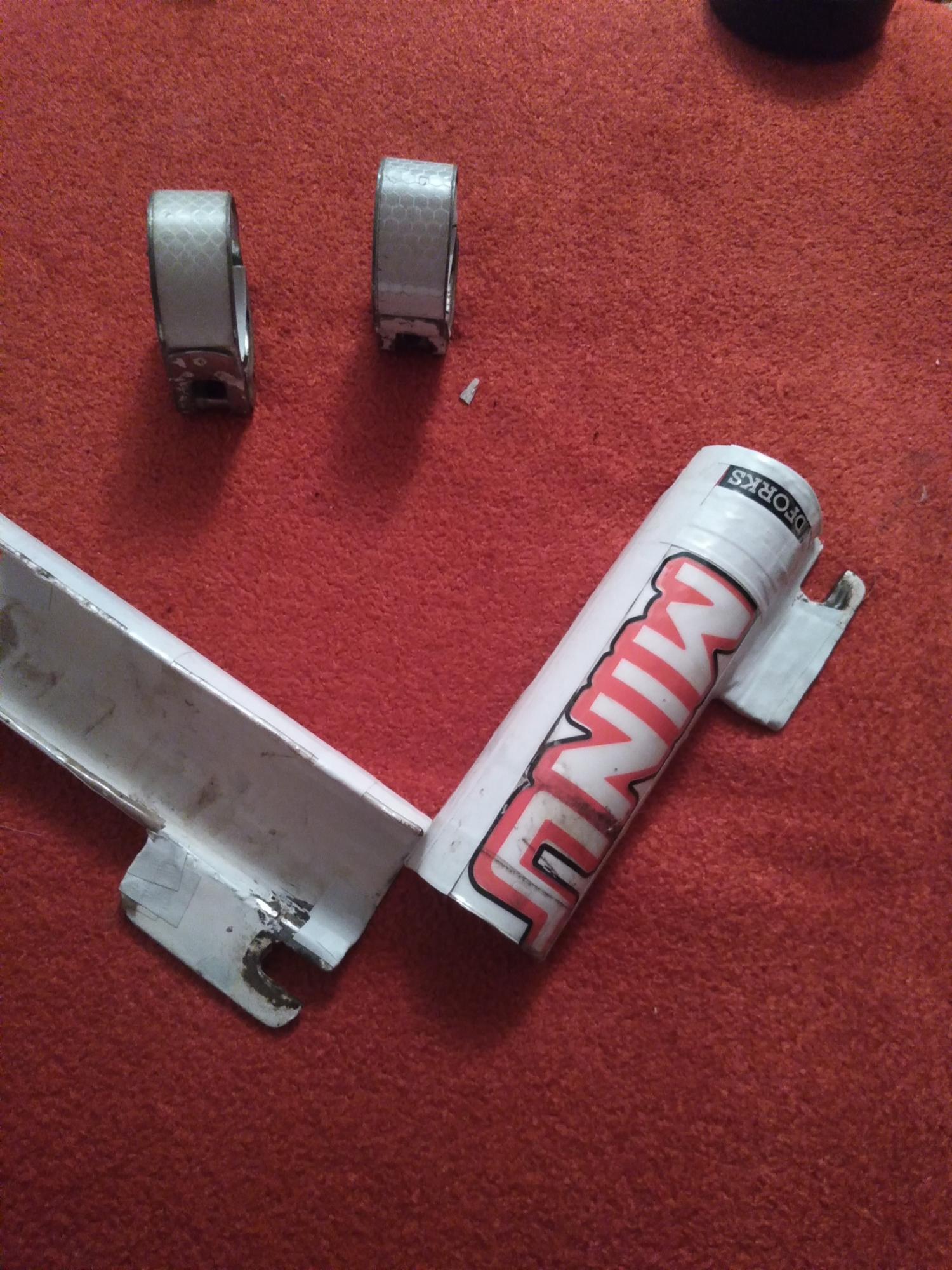

С передним 350вватником 2,5года обхожусь вот с такими усилителями дропаутов:
Но вот не знаю, как всё это будет работать с 500вватником!

Stanislavchik
О какой засаде речь, о новых фривилах?

Stanislavchik
Все фривилы разосланы получателям, просьба Посмотреть личные сообщения.
Хех, по горилле вилки ошибся бренд, но не ошибся по содержанию, то есть воздушка. )
Интересный и зачётный вариант усилков.., единственное это возможно для Мак-а металл тонковат (для того что сейчас то есть 350Вт-моторчика за глаза), если это 3мм сталь то прокатит так как с двух сторон, если 2мм то тонковато и может если не согнуть то несколько промять.
И если 2мм и обычная сталь то как вариант, наварить пластину-утолщение и тогда точно запас прочности будет достаточный.

На ХХ XOFO 10т выдаёт 54км/ч на 48в.
XOFO нравится больше MXUSa тем , что сборка лучше и работает тише. Но сейчас этих моторов что-то нету в продаже, а жаль.

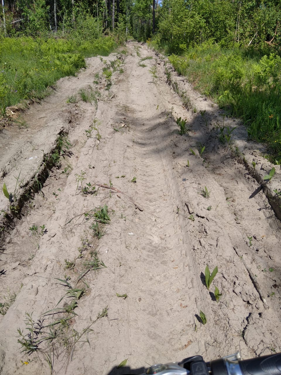

Почему у МАКа РПМ меньше?

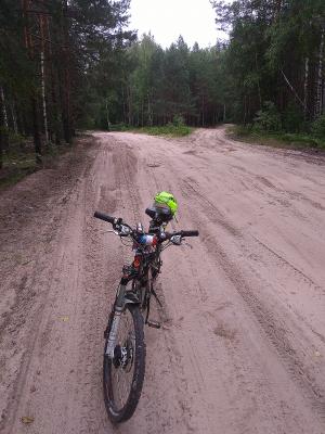

Я тут всё по лесам пропадаю, а там сплошной песок, сцуко!
Поэтому без полного привода делать нечего.
А на этом песке расход и нагрузка такая, что как будто постоянно в горку прешься! :run:
Вот передний 350вватник и перегревается довольно быстро.
Поэтому и хочу 500вватник на передок поставить, а МАК - лучший из редукторников и 10т будет самое то.
Таким образом, расклад такой: спереди МАК 10т, сзади - XOFO 10т. А по асфальту погонять - так 1,5кВт имеется (на 52в 60-65км/ч - запросто!).
Stanislavchik
Цитата: Олег Седой от 29 Июнь 2021 в 12:05Ну да. Сами же тут обсуждаете насчёт пропажы запчастей в виде фривила, шпонок, шестеренок. До хрена вливаете, поэтому расходники и летят?
Пропажа з.ч. решилась путём групповых закупок напрямую у производителя.
Проблемные новые фривилы больше не ставятся, механика летит у любителей форсировать, так что в целом проблем нет.

Вам edw123 ответил, то есть отличия маркировки оборотов у производителей.
Вот ! Мак 10ка под то что описали самое то !  :exactly:
И тяга без диких токов приличная, и запас скорости на вашем напряжении более-менее годный. (хотя было-бы у вас напряжение повыше..., было-бы куда как интереснее,  :-P в том числе ДД-шник больше не понадобился-бы)
Кстати по такому рыхляку даже один передний Мак будет тащить и меньше колбасить будет кстати чем на основная тяга сзади, но полный равносильный привод да вообще замечательно ! Термодатчики только нужно притом на оба мотора (на Хофо в первую очередь) чтоб при долгом песчаном рубилове не пропустить перегрев, а перегреть на таком если жарить тапка в пол можно запросто.
Доставка только долгая..  :pardon:
Поправка - у любителей форсировать на контроллерах без токового управления.
