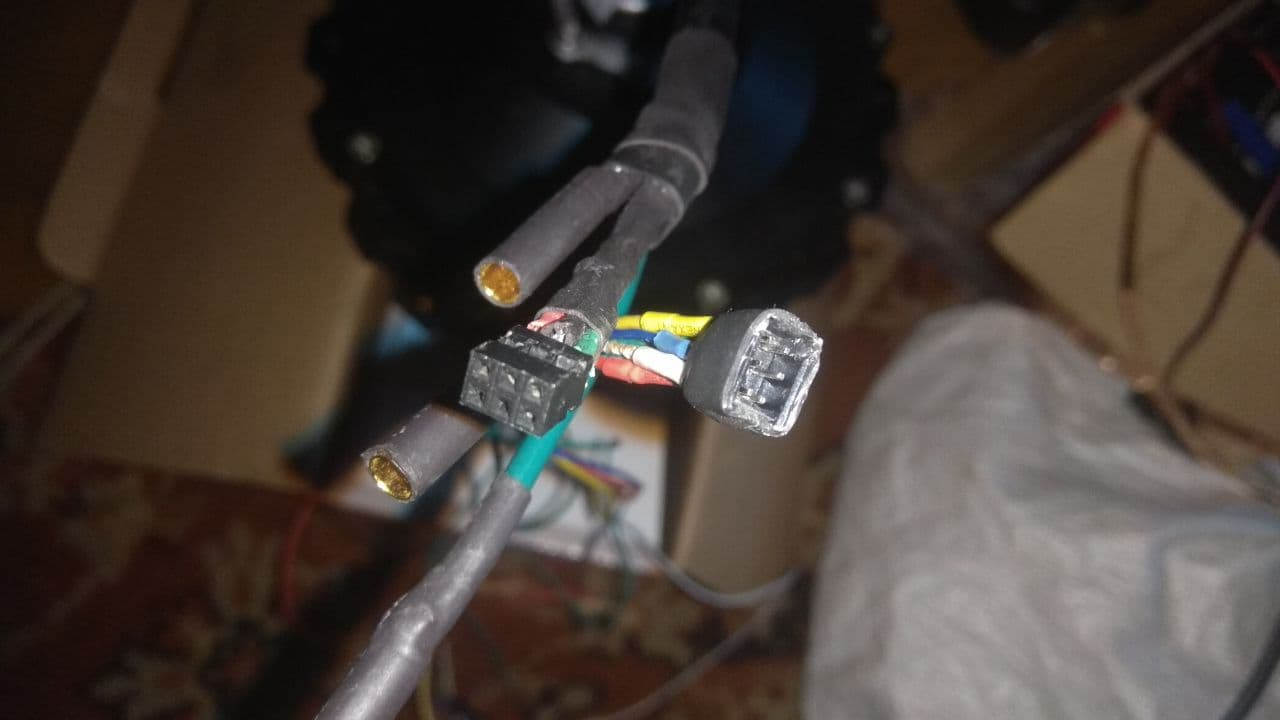

Моему возмущению нет предела, для чего сделали разъем датчика температуры отдельным, было значительно легче, если бы в разъёме с холлами был 6-й пин для датчика температуры. Это не логично и не практично, теперь сиди и кукарекай. Думал брать контроллер кунтенг, насколько знаю, они должны показывать температуру двигателя ни своих LCD3 , но у них нету отдельного 2 пин разъема под мой датчик температуры, если бы был 6-й пин на него, то все бы работало нормально. Я возмущен, зачем было отдельно выносить разъем %-) :ireful: :ireful:

SwiftSkill
Цитата: В.К от 05 Авг. 2021 в 01:58
Подскажите, пожалуйста, а можно как то подключить экранчик електро термометра к моему 2 пин разъему? Обрезать термодатчик экранчика, и подключить к пинам моего родного датчика, который находится в моторе???

В.К
Блин ну неужели паяльник в руках не держали ?
Если таки вдруг нет, то явно пора раз электробайк сами собираете.. :pardon:
Плевать под что там китайцы этот коннектор сделали, может под какой-то контроллер в "китах" который точно так же отдельно вывели коннектор на датчик., вам то какая разница под что так сделали если вам нужно по коннкторам иначе.
В чём проблема перепаять 1 несчастный тонкий провод ?  :-D
Контроллер если есть возможность то лучше не КТ, а не пожадничайте тем более речь о сумме около 10тыс а не о чем-то заоблачном, и возьмите упомянутый контроллер Маркус. https://markusdrive.com/products/
Коий против сравнимого по мощности КТ кроме несопоставимо в разы компактнее и легче + ещё куча ништяков, будет иметь главный жирный бонус в виде токового управления тягой (плавный старт и точное дозирование тягой ручкой газа), что поверьте уже того стоит чтоб под редукторный мотор взять его так как это существенно продлевает жизнь фривила и в целом механики мотора.  :eureka:

serg79
[user]В.К[/user], как называется ваш разьем  который на холлах?

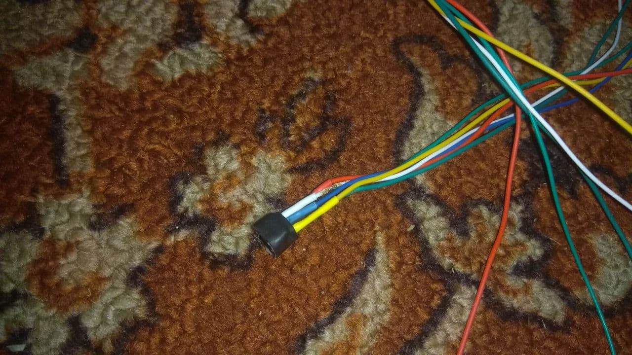

Вскрыл, это датчик температуры приклеен к обмоткам?
Добавлено 05 Авг 2021 в 17:27
Это получается у меня датчик температуры NTC10K? Там на плате написано:
Обн.
Там вроде LM35. Погуглил, датчик хороший.

В.К
Хороший вопрос и ответ скорее всего без заумных названий тупо "штырьковый разъём 6 пин" !  :pardon: :-D
Размеры 6,5х4,5мм по внешнему корпусу, шаг между контактами 2,5мм. Вобщем нечего особого и специализированных по этому профилю магазинах или на али к примеру этого добра как грязи..
Например вот он, из такого "мама" - https://aliexpress.ru/item/4000597517515.html?item_id=4000597517515&sku_id=10000003734189035&spm=a2g2w.productlist.0.0.3fdb2a55lLnfr2
А ответный "папа" сделал вырезав и обжав термоусадкой из куска широкой 20пин планки (шо было под рукой) навроде такой - https://aliexpress.ru/item/4001267380694.html?_t=gps-id%3ApcDetailBottomMoreThisSeller%2Cscm-url%3A1007.13339.169870.0%2Cpvid%3A445f7321-b2aa-40fe-bbfd-1dd37fc5ce17%2Ctpp_buckets%3A21387%230%23233228%230&gps-id=pcDetailBottomMoreThisSeller&item_id=4001267380694&pvid=445f7321-b2aa-40fe-bbfd-1dd37fc5ce17&scm=1007.13339.169870.0&scm-url=1007.13339.169870.0&scm_id=1007.13339.169870.0&sku_id=10000015530613409&spm=a2g2w.detail.1000013.8.56135e9eHkCjLn (здесь по ссылке есть и 6 пин).
Ну и для ленивых на али-же есть дороже но уже и готовые комплекты с уже подпаянными проводами.  :-) https://aliexpress.ru/item/1005001649158434.html?_t=gps-id%3ApcDetailBottomMoreThisSeller%2Cscm-url%3A1007.13339.169870.0%2Cpvid%3A445f7321-b2aa-40fe-bbfd-1dd37fc5ce17%2Ctpp_buckets%3A21387%230%23233228%230&gps-id=pcDetailBottomMoreThisSeller&item_id=1005001649158434&pvid=445f7321-b2aa-40fe-bbfd-1dd37fc5ce17&scm=1007.13339.169870.0&scm-url=1007.13339.169870.0&scm_id=1007.13339.169870.0&sku_id=12000016976908259&spm=a2g2w.detail.1000013.12.56135e9eHkCjLn Притом см. здесь по ссылке есть даже ещё мельче ! (см. выбор шага между контактами).

В.К
MAC
#8367
Обн.
Хымм...
Нать смотреть в каком из вариантов посадочных отверстий в плате видны впаянные ножки датчика, превью не позволяет точно разглядеть ЛМ35 или НТЦ10К а фото не кликабельно (зачем до сих пор есть люди пользующиеся этой Радикал-помойкой ???  :eek: :eek: :eek: )
Ну и хорошо-бы глянуть сколько ножек у датчика, NTC будет на двух а 35тый на трёх, и кстати то что отзывы хорошие не факт что в конкретном случае работы возле обмоток мотора не будет чудить.
Вобщем пока лучше не трогать, вам нать по сути сначала с разводкой проводов от датчика решить вопрос для чего нать смотреть "цветную дифференциацию порток" какие провода выходят у 2 пин разъёма и как спаяны эти провода у платы для чего плату нужно снять и смотреть с обратной стороны как что там. После уже понятнее буде где какой можно отрезать на выходе у 2 пин коннектора чтоб перетнуть в 1 провод в 6пин и при этом всё работало (что не факт если таки стоит 35тый и тогда потребуется его замена на NTC10K).
