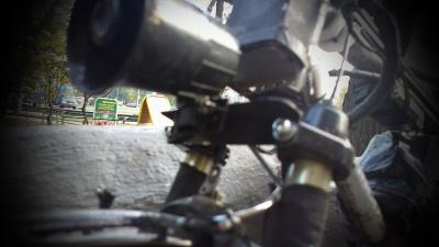

Уже давно пришли прикольные держатели для ног вилки. Заказывал на алибабе.
Кому интересно, поищу ссылку.  ;-)
Временно использовал их для оригинального крепления моей мегакрякалки. Фото получилось не в фокусе, но другого, увы, нет.  :ah:
Если приглядеться, то можно увидеть два вилочных держателя, самодельный уголок и узел крепления крякалки.

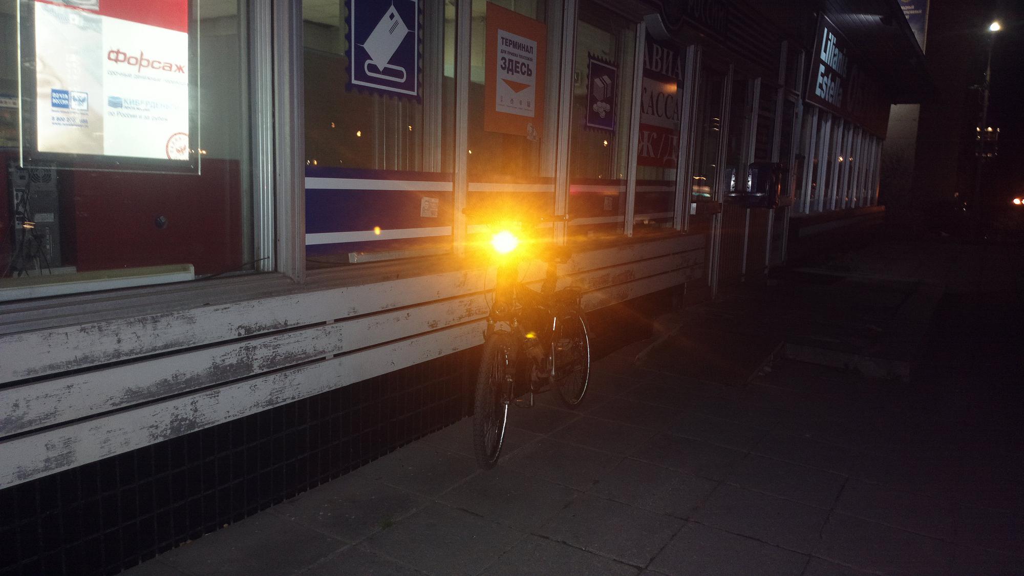

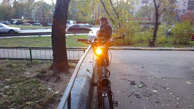

Также обновил светотехнику. Дорогой канадский иллюминатор-сварочник, прописался на лигераде, а на более стремном велике с вертикальной посадкой, установил необычный фонарь, с тремя сверхтеплыми светиками.
Ссылку искать лень, но если кому оч. любопытно, поищу, непременно.  :hello:
Мощность всего 5Вт. Корпус, даже при длительной работе,  еле теплый.
Если направить коробочникам в глаз, то видно хорошо.
Вот фото днем:
Луч хорошо сфокусирован. Если смотреть немного сбоку, то слепящий эффект полностью исчезает  :-(
В темноте, конечно,  видно супер:
Правда, дорогу освещает, не очень.  :ah:   Прямо скажем, нефига, он не освещает.  ;-D
