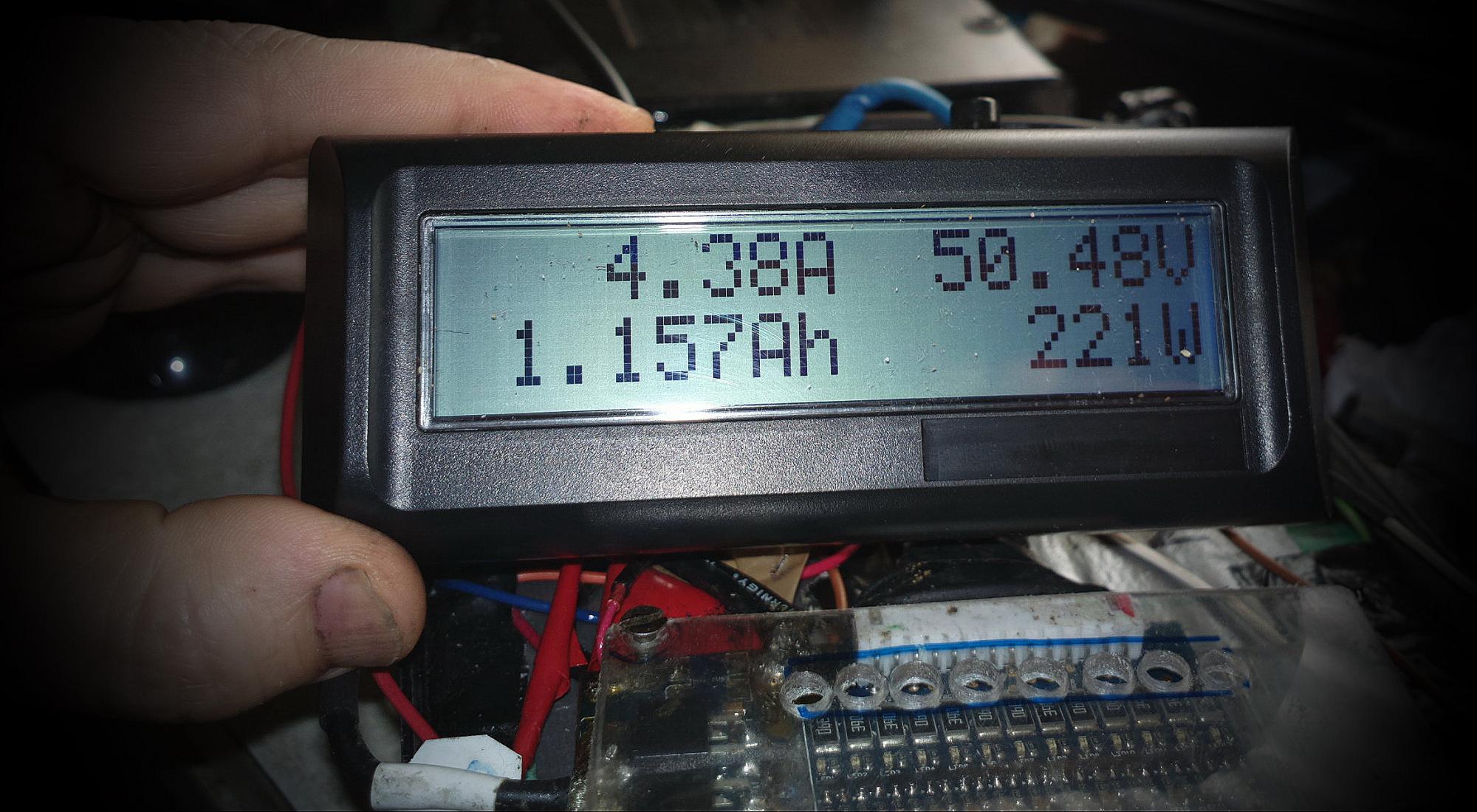

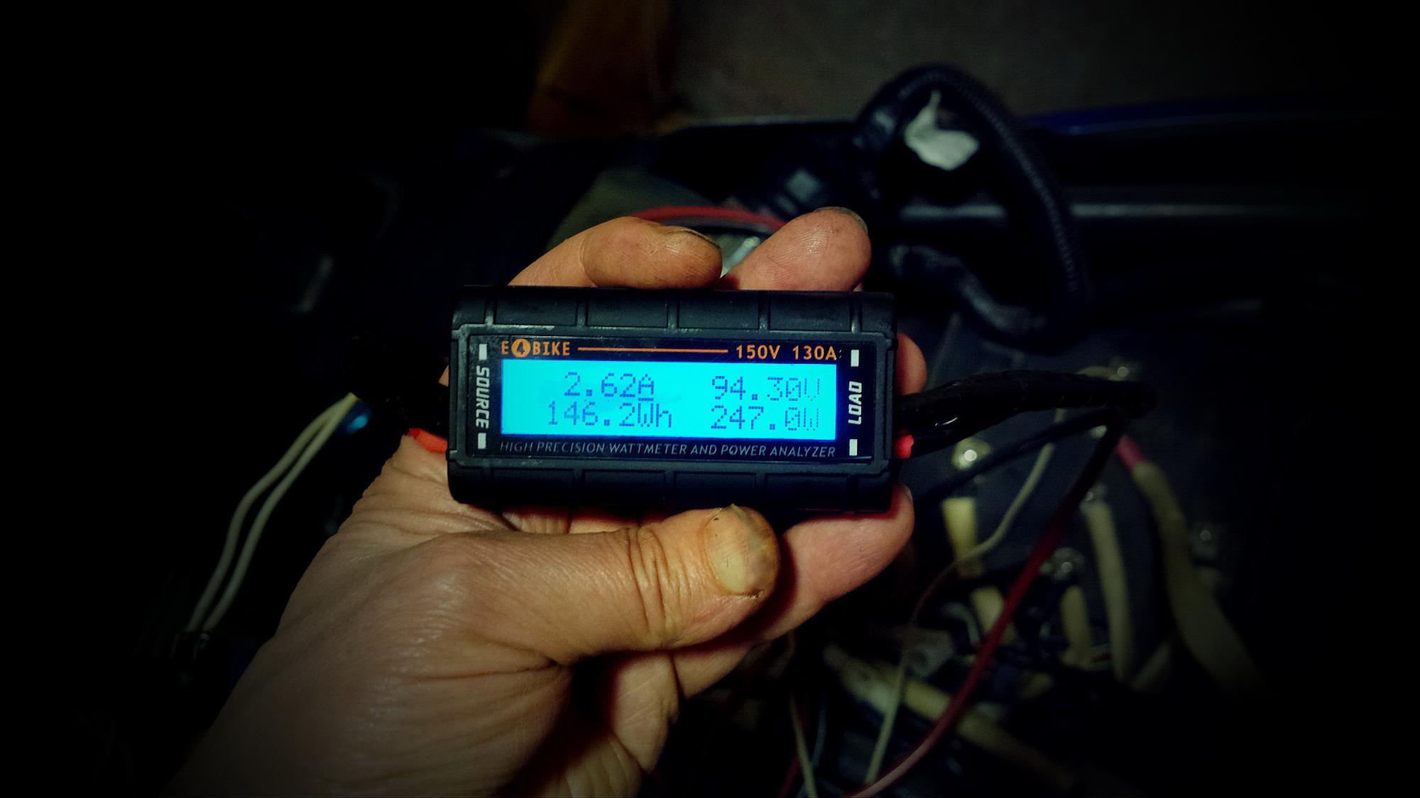

Провел испытания ваттметра от e4bike на конфиге 28s ЛЖФ.
Напряжение полного заряда около 102В.
Пришлось помудрить с зарядками. %-)
Читабельность показаний ваттмера осталась прежней. на троечку.
С точностью порядок, и главное держит высокую напругу:

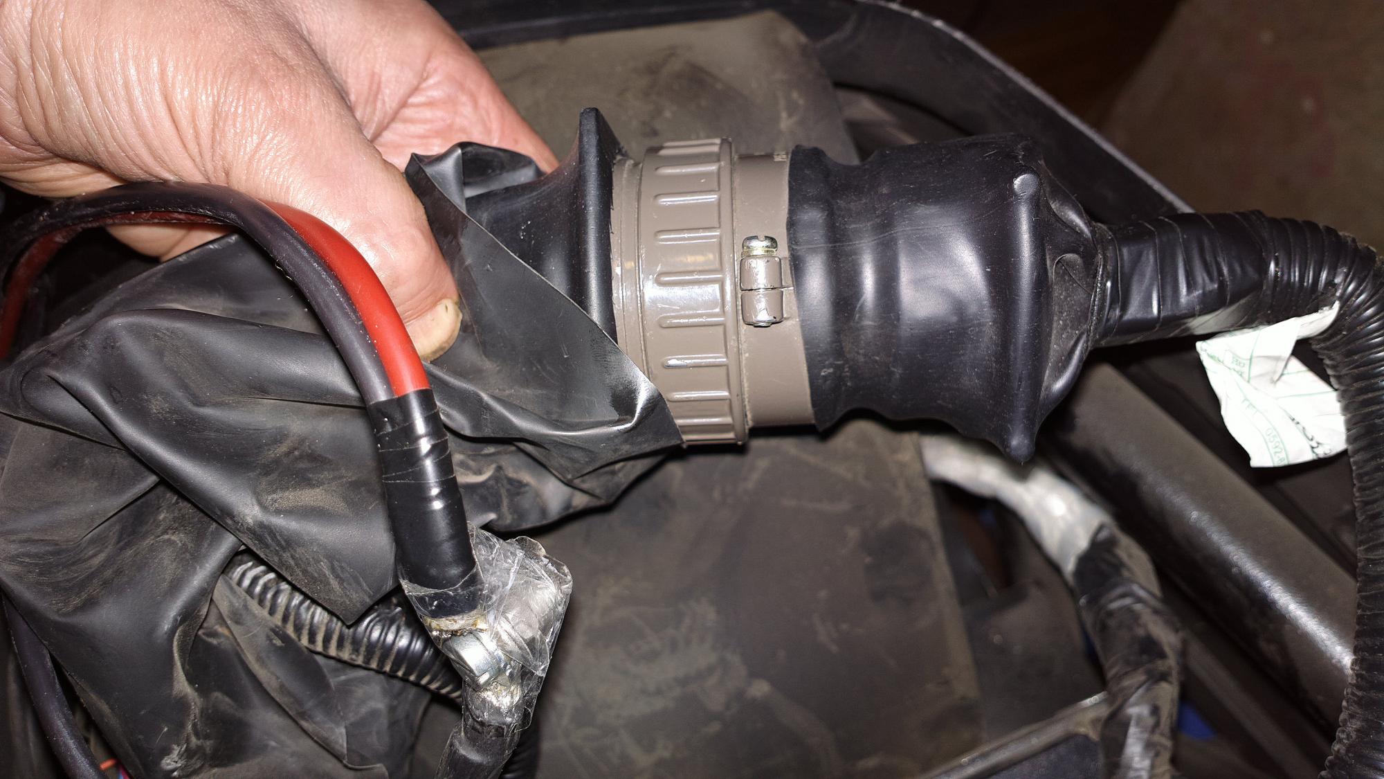

А вот как выглядит балансирный коннектор на высоковольтном 10кВт мотике. Размеры циклопические, у меня запястье тоньше:  ;-D

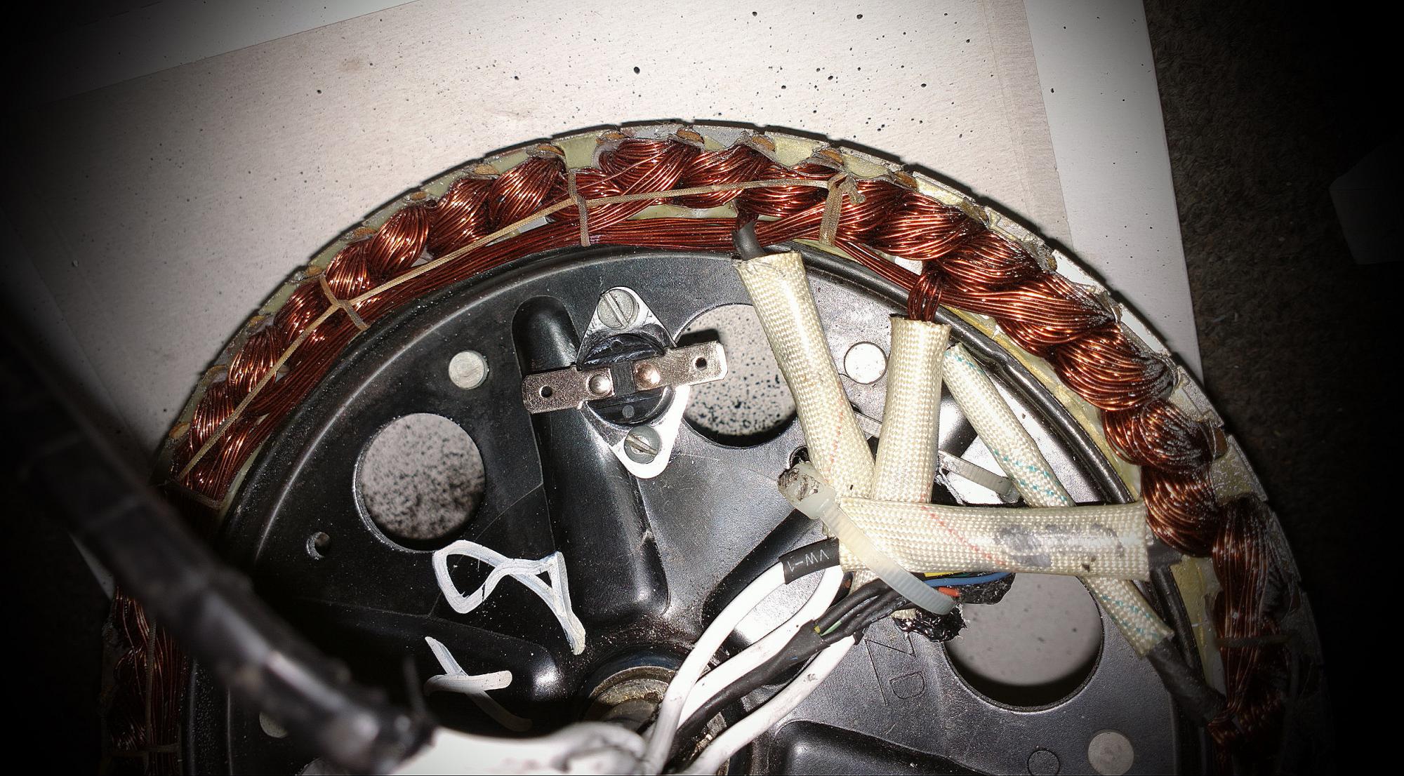

Но от юмора перейдем к делу. Вместо тягового и экономичного Поляриса, решил вернуться к скоростному и прожорливому Кристалайту, с БЕСШУМНЫМ дисковым тормозом.
Главная причина проста,  2 новые батарейки по 13S последовательно - не выдержит контроллер, а параллельно, на 48В, на Полярисе с kV около 5,  будет скорость, никакая   :-(
Т.к. моторчик заявлен на 500Вт, то в максимальном режиме (до 2,5кВт) есть риск серьезного перегрева, особенно в предстоящую жару.

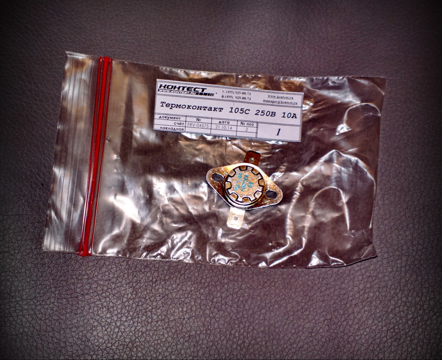

Поэтому задумался о термоконтроле. Самый простой вариант (без вывода проводов - это биметалический выключатель на примерно 100С
Вот такой, из локальной розницы:
Идея в том, что если при перегреве разорвать плюсовой проводок на Холлы, то велик неизбежно остановится.
Ниже представлен процесс монтажа:
Так выглядит площадка с уже готовым отверстием:
Посадка термовыключателя на пасту:

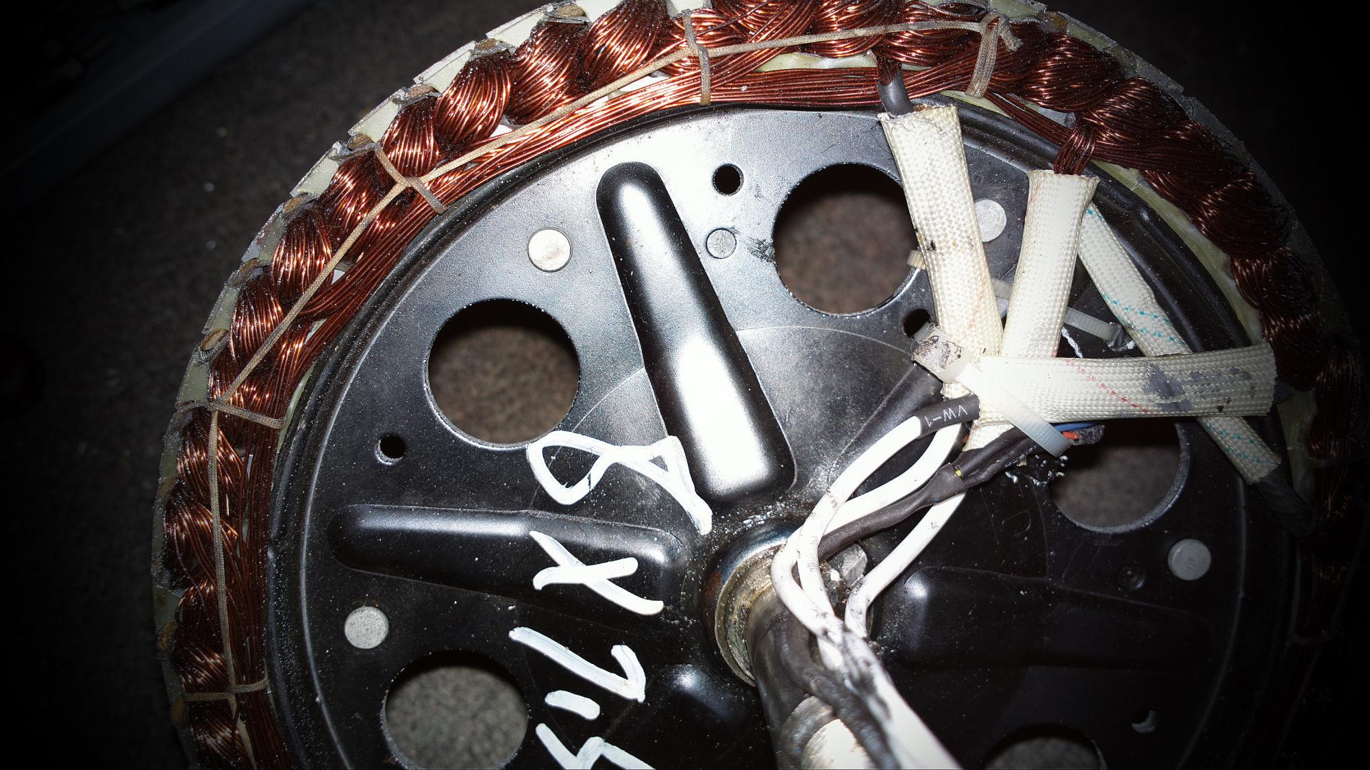

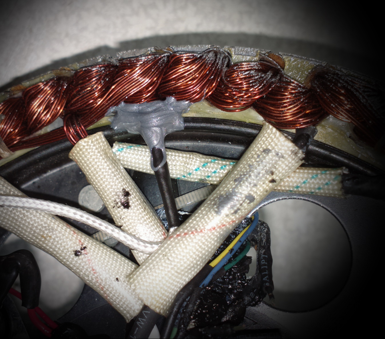

В процессе модернизации, подумалось, что в обмотках, температура будет явно выше, чем на железе статора
И в какой, интересно,  степени?

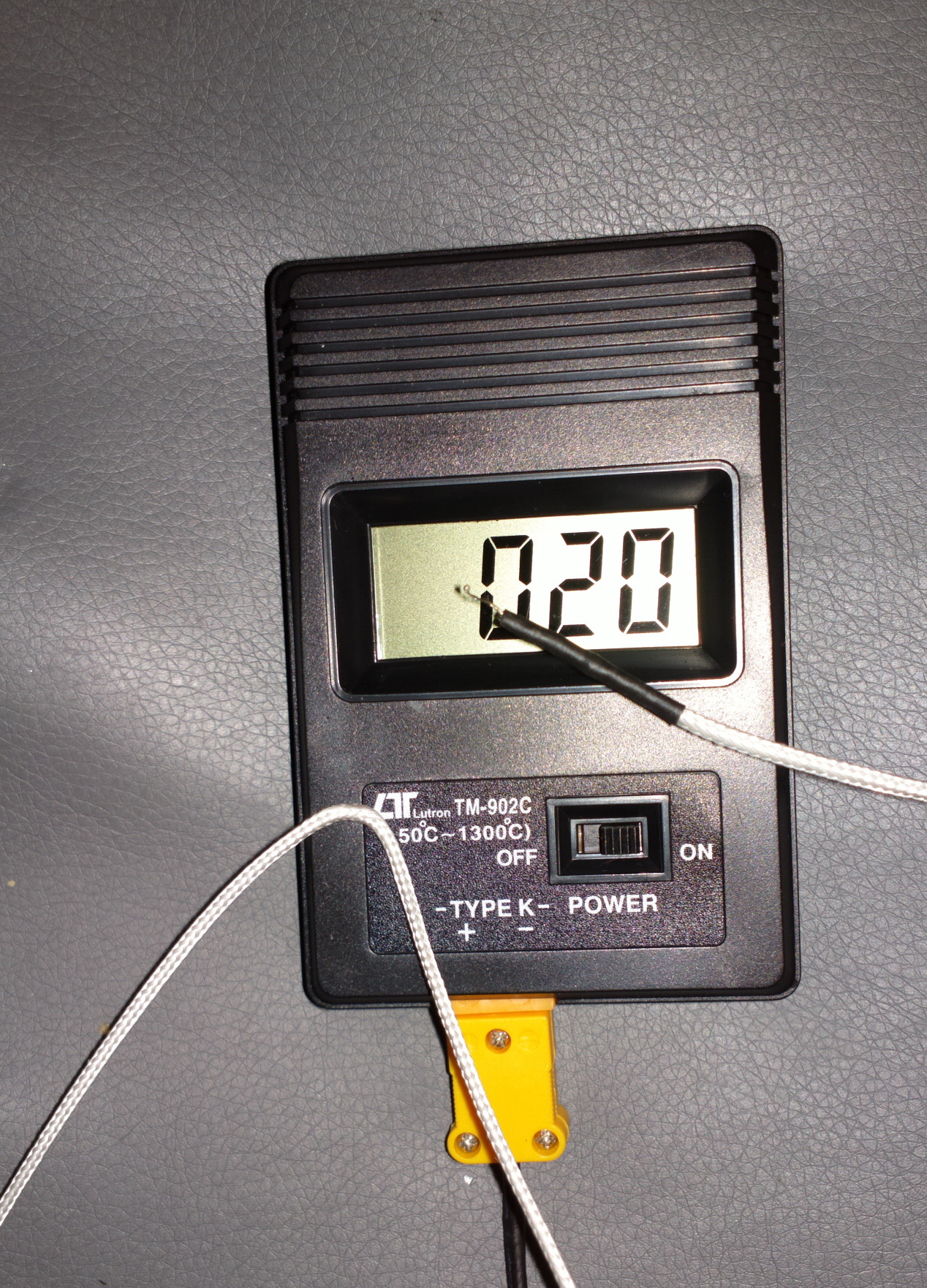

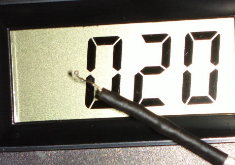

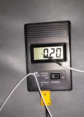

Чтобы это узнать решил радикально разобраться с термоконтролем и поставить вот такой монитор до 400 градусов:
А это термодатчик крупным планом:

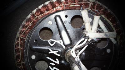

Воткнул в обмотки и зафиксировал эпоксидкой с мет. пудрой, для лучшей теплопроводности:

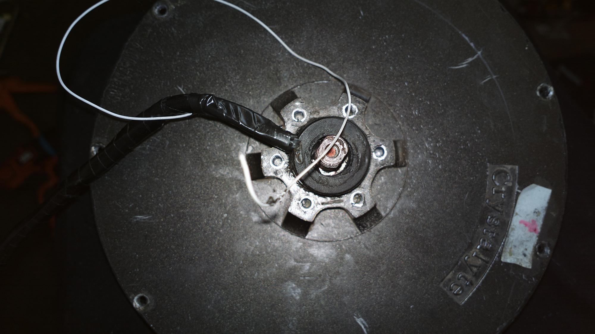

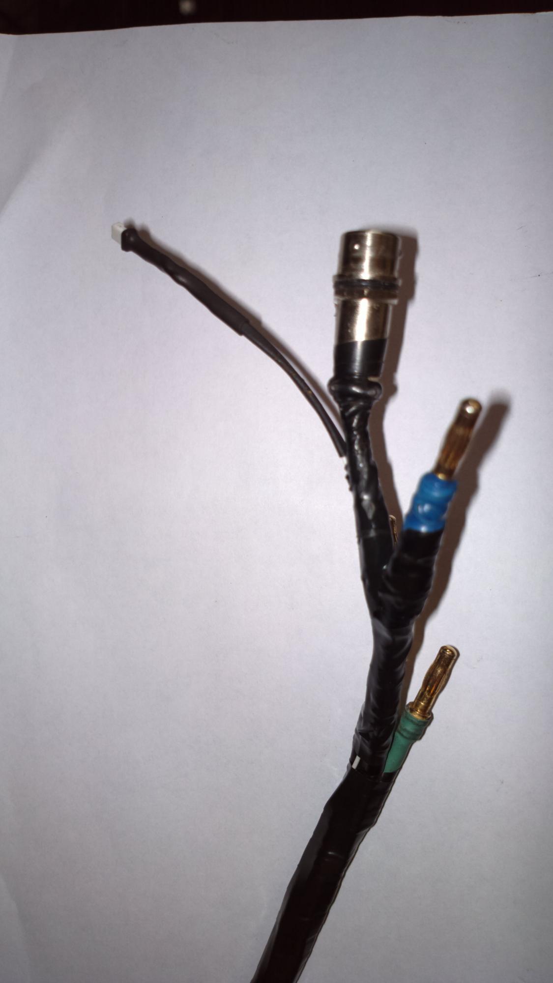

Самое сложное, это конечно - провода.
У меня уже стоят усиленные, поэтому один из проводов датчика решил совместить с землей Холлов.
После получасовой борьбы с проводами, нужный результат - достигнут:
И даже спаян аккуратный миниконнектор, а фото, слева:
Забегая вперед, скажу сразу - в этих прецензионных датчиках, проводку лучше не трогать.
Т.к. приборчик стал привирать на несколько градусов, при комнатной темп.

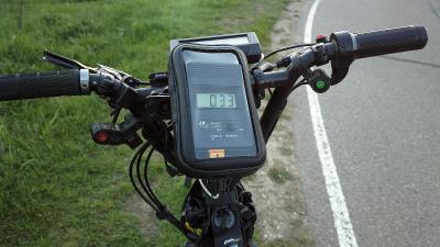

А при включении зажигания, все стало гораздо хуже. При наборе скорости, темп. росла, при рекуперации - падала. /:-)
А потом застыла, где-то на 33 градусах, см. фото:
В общем, эту громоздкую систему надо сносить, но самое интересное случилось на финише теста.
При очередном торможении на трассе (при объезде пешика), я почувствовал некорректную работу контроллера, как при неисправности одного или нескольких датчиков Холла. %-)
Слегка расстроился и вернулся домой на педалях, рассчитывая на занудную разборку и диагностику Холлов.
К моему удивлению, в подъезде, моторчик заработал ровно и стабильно.
Только после этого, до меня депёрло, что биметалл РАБОТАЕТ, как и задумано!  :eureka:

Вот именно поэтому данная затея и хреновая, потому что отрубается ровно в самом неподходящем месте и имеет огромный гистерезис...
clawham
Вы разрезали от термопары провода? а вы вкурсе что они разные? вообще из разного металла. их нельзя разрывать ибо в месте разрыва будет ещё одна термопара включенная последовательно с правильной. и от температуры скрутки будет изменять показания.
ну и рядом сила. землю использовать от цифры. знаете какая эдс термопары при 1 градусе? 0,2 милливольта.
Потому люди и использую лм-ки - они на выход уже очень усиленное напряжение дают которое легко мерять без погрешностей.
А ограничение я тож себе пороговое делал - полная туфта. надо какой-то МК чтоб управлял токовым шунтом контроллера и в случае перелета за 100 градусов - уменьшал фазный ток с 80 до 50...потом на 110 градусах ограничение чтоб до 20 ампер снижалось. ну а на 120 - ограничение 5 ампер. и все это с рампами - плаааавненько и устойчивенько. внезапная потеря тяги на перекрестке когда ты газанул ибо надеялся проскочить и тут на середине этой дуги хлоп..и не едет :) очень высадило оно меня один раз.

[user]clawham[/user], Да, с указанной термопарой организовать термоконтроль, проблематично.
Там провода в какой-то толстой несгораемой изоляции из хлипких ниток, продеть через ось, нереально.
До этого, был опыт наращивания проводов в термометре с выносным терморезистором, там точность не страдала.
Термовыключатель, это идея, на самом деле, хорошая, только её надо реализовывать на маломощных редукторных моторах, которые (через перекрестки) ездят с велоскоростями. ;-)
Правда, там проблема с местом, поэтому надо искать более компактные устройства.

[user]илс[/user], Что то не замечал никаких проблем с дисплеем миника, все нормально показывает. А у чего дисплей есть лучше? У CA, что-ли?
[user]Slider[/user], Естественно. СА это идеальный ЖК дисплей.
Также неплох израильский, выкладывал недавно фотку:
А дисплей от миника, это позор  и грубая ошибка в выборе компонентов.
Дисплей показывает оч. плохо.
Также как и ваттметр от Turnigy, до переделок  :neg:
Но у Тurnigy проблема только с контрастностью.
А здесь еще (защитное) стекло неудачное.
На всех форумных видео,  это видно. :facepalm:
Да и глазами (без очков), такая же плохо различимая хрень.

кстати после сгорания очередного (Фишкиного) ваттметра, пришлось ставить многострадальный ваттметр Turnigy, но в другом корпусе, без защитного стекла, видно не хуже, чем ваш СА, минус размерчик.
