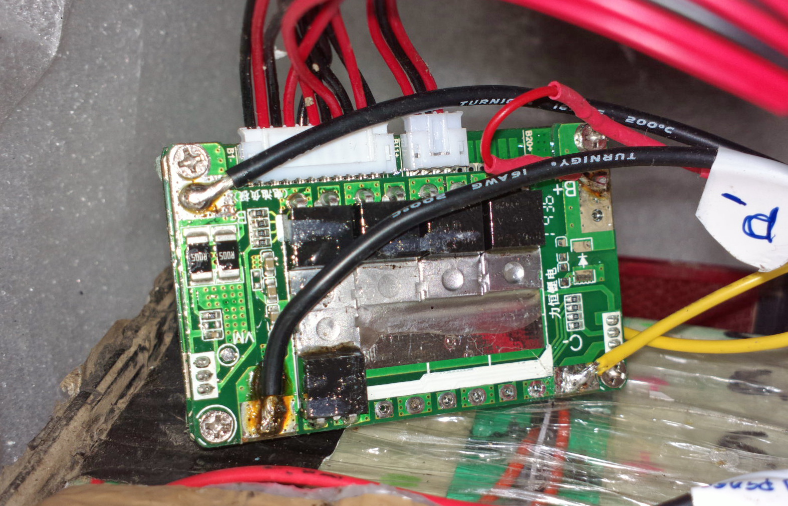

Пока отложил её в сторону, и решил поездить на недавно приобретенном супербюджетном ширпотребе от Greenpower, вот на этом:
http://ru.aliexpress.com/item/13-lithium-battery-protection-board-48v-lithium-battery-BMS-30A-continuous-60A-peak-discharge/1741121963.html
Сама БМСка достаточно компактная, 2-х этажная, это и хорошо и плохо, одновременно. Хорошо, т.к. повышает компактность, плохо то, что нельзя пощупать балансировочные резюки, и т.о. проверить балансировку.
К серьезным недостаткам отношу нестандартность балансирных коннекторов. Они более компактные, с меньшим шагом.
Из-за этого пришлось перепаивать 14 проводов, что, конечно, отупляет.  :facepalm:
Сперва БМСка ошарашила тем, что спокойно кормила нагрузку при частично неподключенных каналах.
Решил не торопится и допаял все 13 каналов, но проблема не исчезла.
Пришлось отпаять проводок  + питания батареи (от контактной площадки), тогда заработало.
см. на последней фотке справа, вверху
Дальше - тест порогов. У меня гибридная батарейка (липоли+емкие цилиндрики 18650).
Поднял напругу до 4,25 отключения - НЕТ.  O_O
Слегка напрягся и стал тестить отключение. Чтобы не мучать цилиндрики, отключил их нафиг, оставив только липоли.
К счастью, на обещанных, по даташиту 2,85 галогенки на разрядном стенде погасли, логи подтвердили корректность отключения.  :ку:
Заодно узнал, что Зиппи-компакт вместо прежних 4,6Ач стали выдавать всего 4Ач. Незачет :neg:

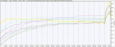

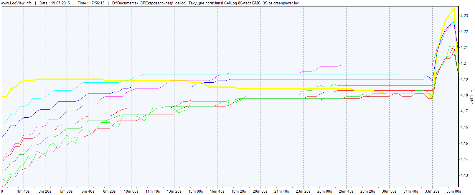

Балансировку решил проверить пишущим селлогом.
Правда с учетом того, что СмартБМС все отлично сбалансировала, подозреваю, что график ниже - это не результат работы балансиров от Greenpower, а просто характеристика зарядки элементов с (немного) разной емкостью и импедансом.
Сперва заряжал зарядкой с настройкой на 54,7В, затем подрубил зарядку на 75В.
Видно, что желтая (жирная) линия достигла 4,235 и зарядка прервалась
В общем все укладывается в заявленную спецификацию.
+ питания подключать не буду, вроде все работает и без него.
Так что, юзать можно, но с правильно настроенной зарядкой, отбалансированной батареей и программируемым  контролем нижнего порога.  :eureka:

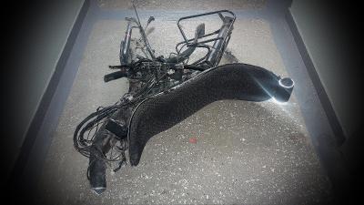

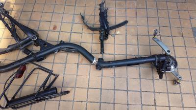

С даты покупки аппарат оброс чудовищным количеством проводов, тросов и прочих финтифлюшек.  В течении недели, не спеша разобрал аппарат на части. Вот фотки перед долгой транспортировкой к месту сварки:

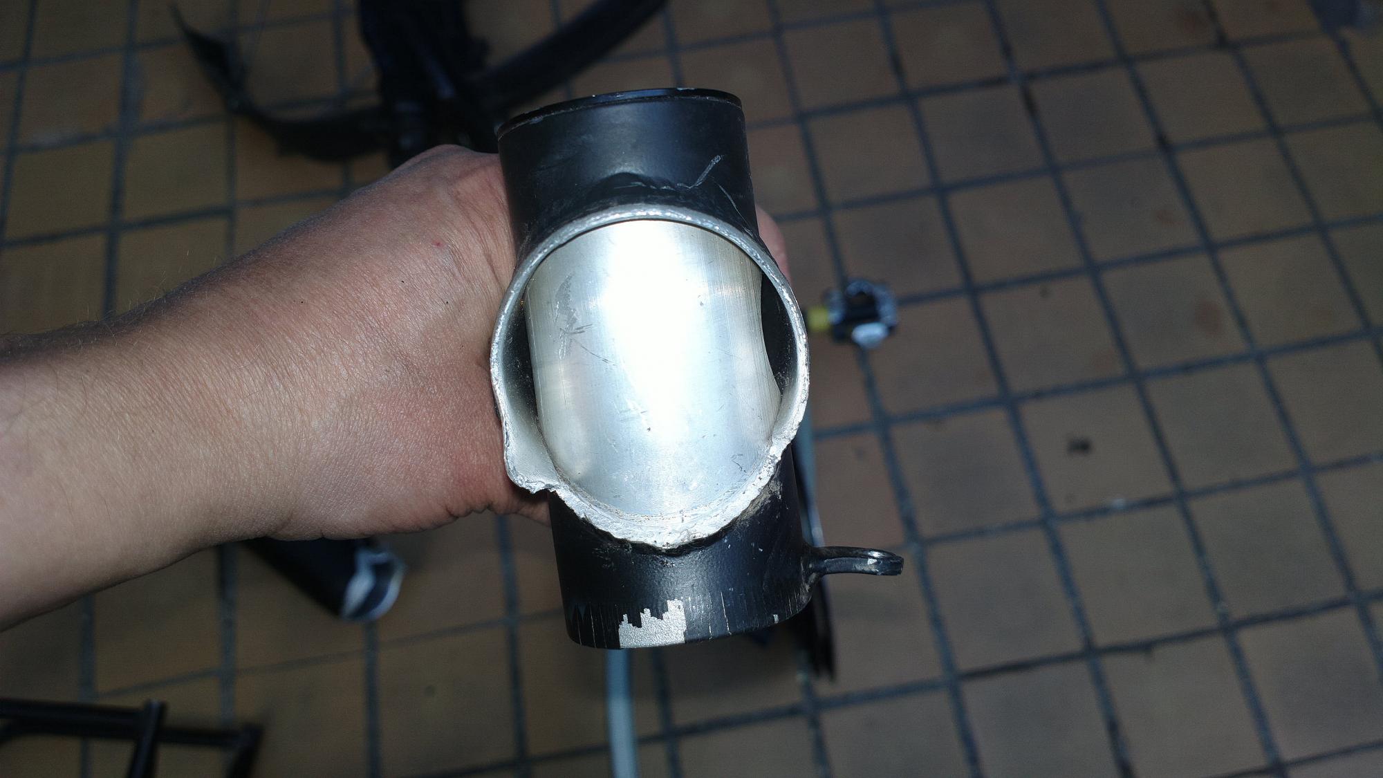

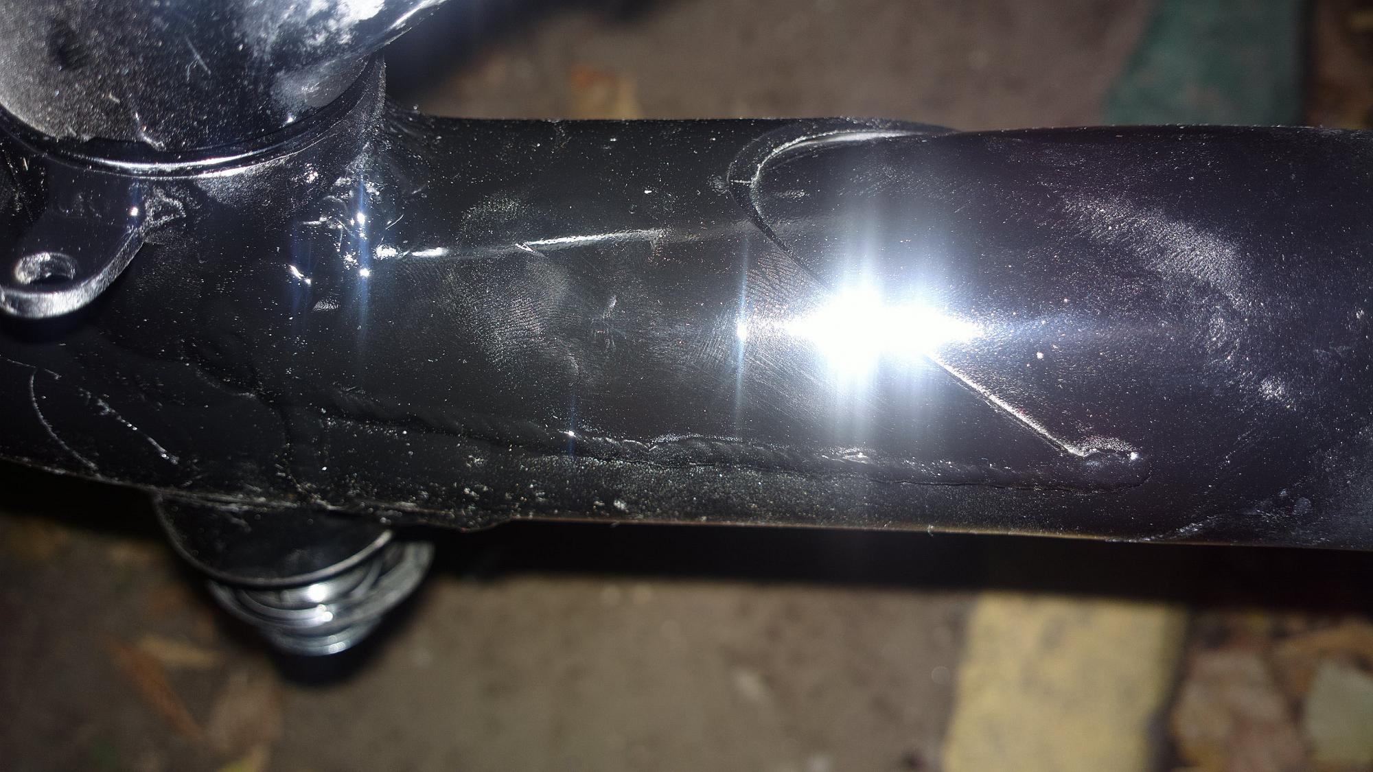

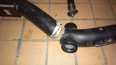

После обсуждения с мастером Олегом, пришли к выводу, что разрыв металла начался с верхней части, и закончился снизу, по шву:
Вилка не пострадала, но видно, там где краска облупилась, стакан стал яйцеобразным, что может проявить себя в виде люфта штока вилки. :-(
Олег обещал обстучать молоточком.

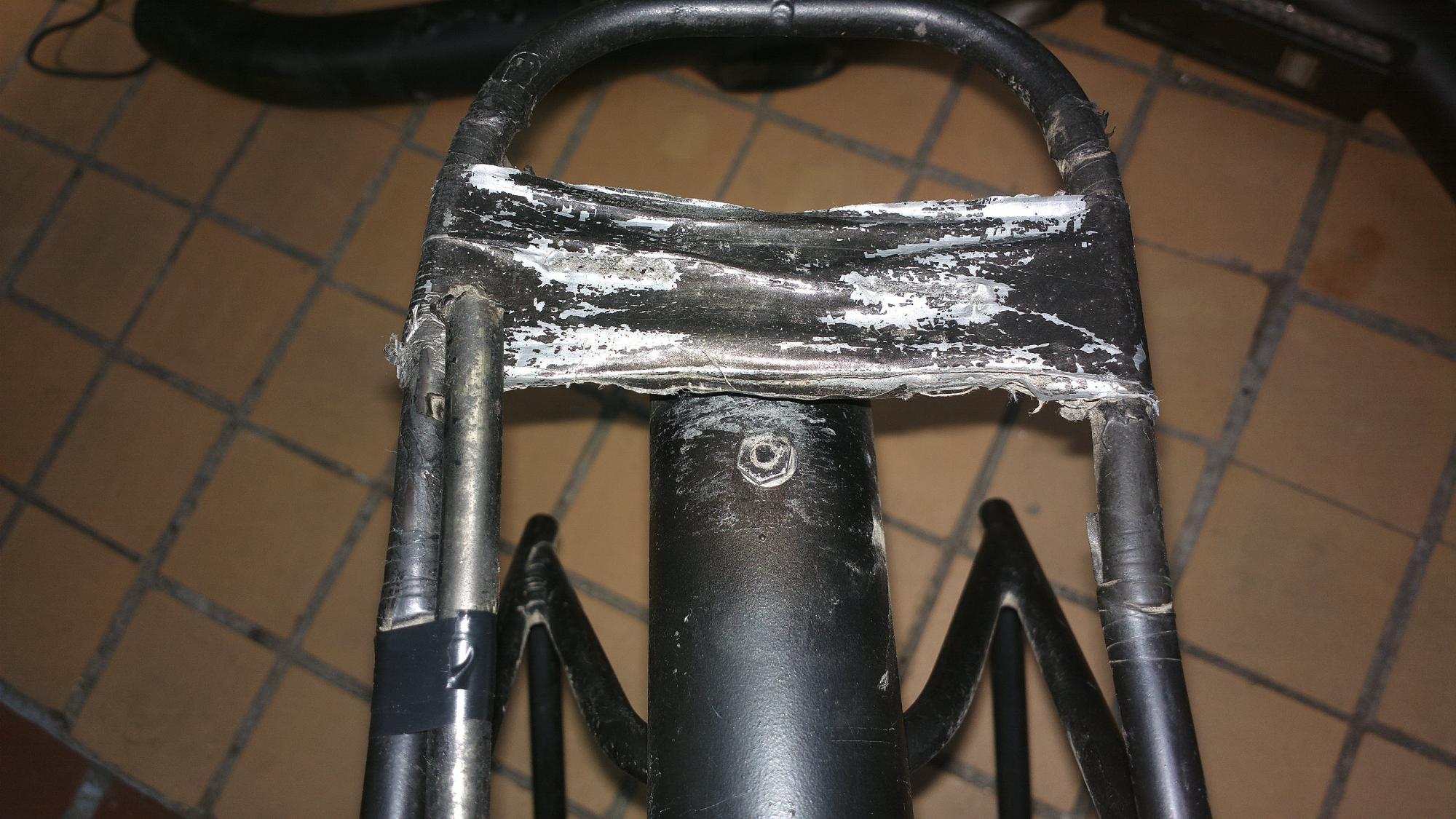

За отдельную плату будет доработан багажник.
Я его пару лет назад удлинил, по-колхозному, пробовал припаять титановую вставку, она отвалилась через пару месяцев. Изолента держит больше года, но надо, конечно, сделать покультурней.  B-)

Олег (Халиков) настоящий профессионал своего дела. Сделал какие-то кастомные усилители (косынки), которые мы даже не обсуждали устно.
Смотрится, м.б. не так изящно, но у меня в этом месте стоит контроллер с пучком проводов, поэтому красота особо не нужна.
Вот так выглядело незадолго до аварии:
Вот так после:
А вот так выглядит сейчас:
Хребет стал длинным, как и прежде:

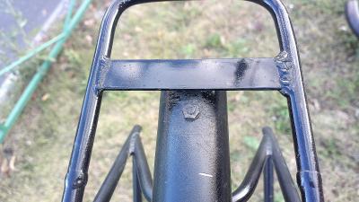

Дополнительно был доработан багажник:
Колхоз до переделки (крепление для лямок багажной сумки):
И после:
В общем, Олегу мегареспект за качество и (надеюсь), за сохранение заводской геометрии. :wow:
Unhis
Можно было в это место еще плашек налепить для усиления. Костыли нужны: место ломаное варенное ... полюбас слабее
