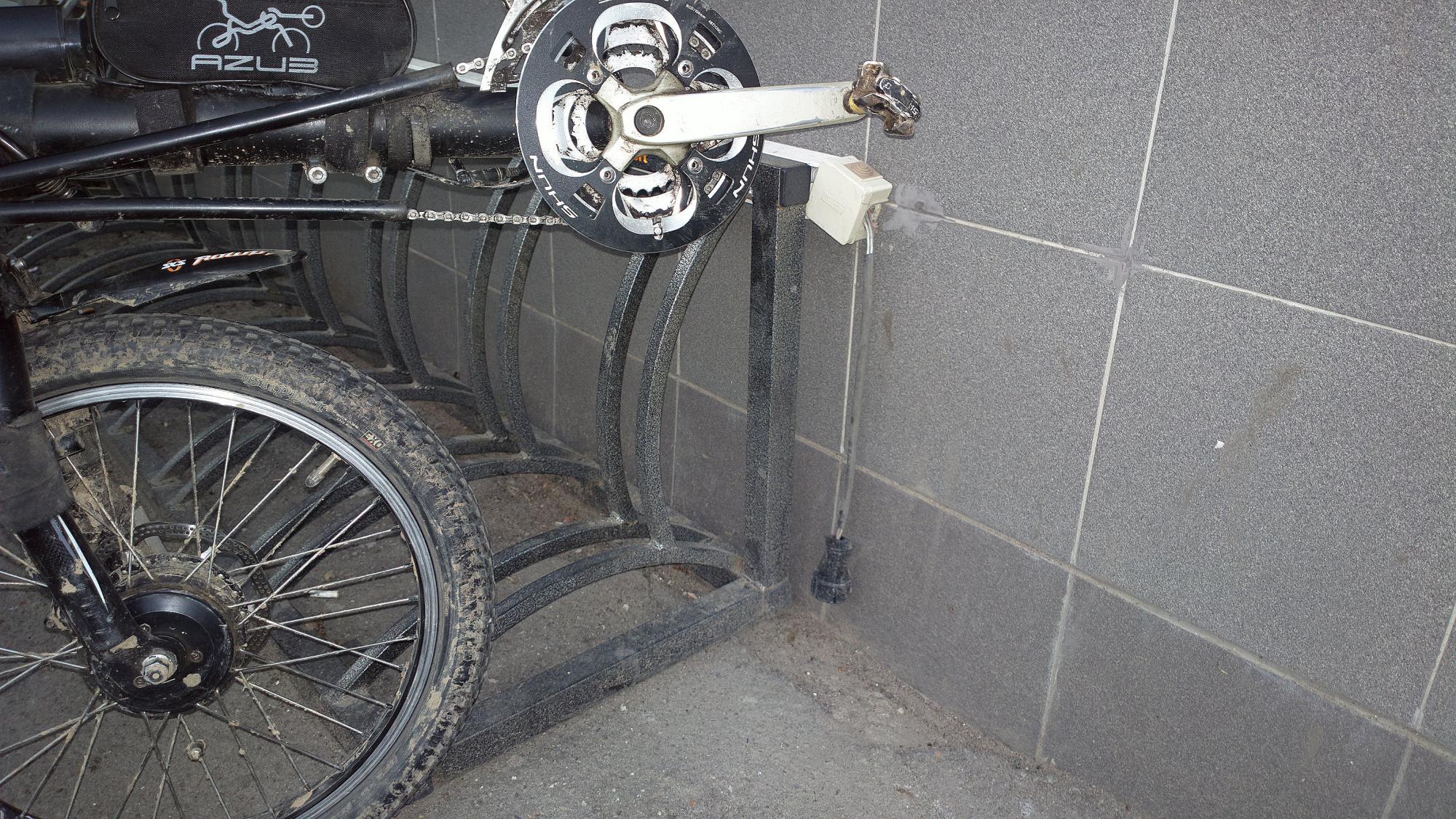

Вчера прокатился в торговый центр "Спорт-Хит". Чтобы купить очередной комплект дорогущих зеркал от Toppeak, взамен разбитых.  :~-(
Оч. порадовала велопарковка.
Рядом со слотами, притаился хвостик с 220В из распределительной коробки.
Не смог удержаться и сфоткал данный элемент зарядной ифраструктуры.
Впору заносить на новую карту электробайкеров.  :eureka:

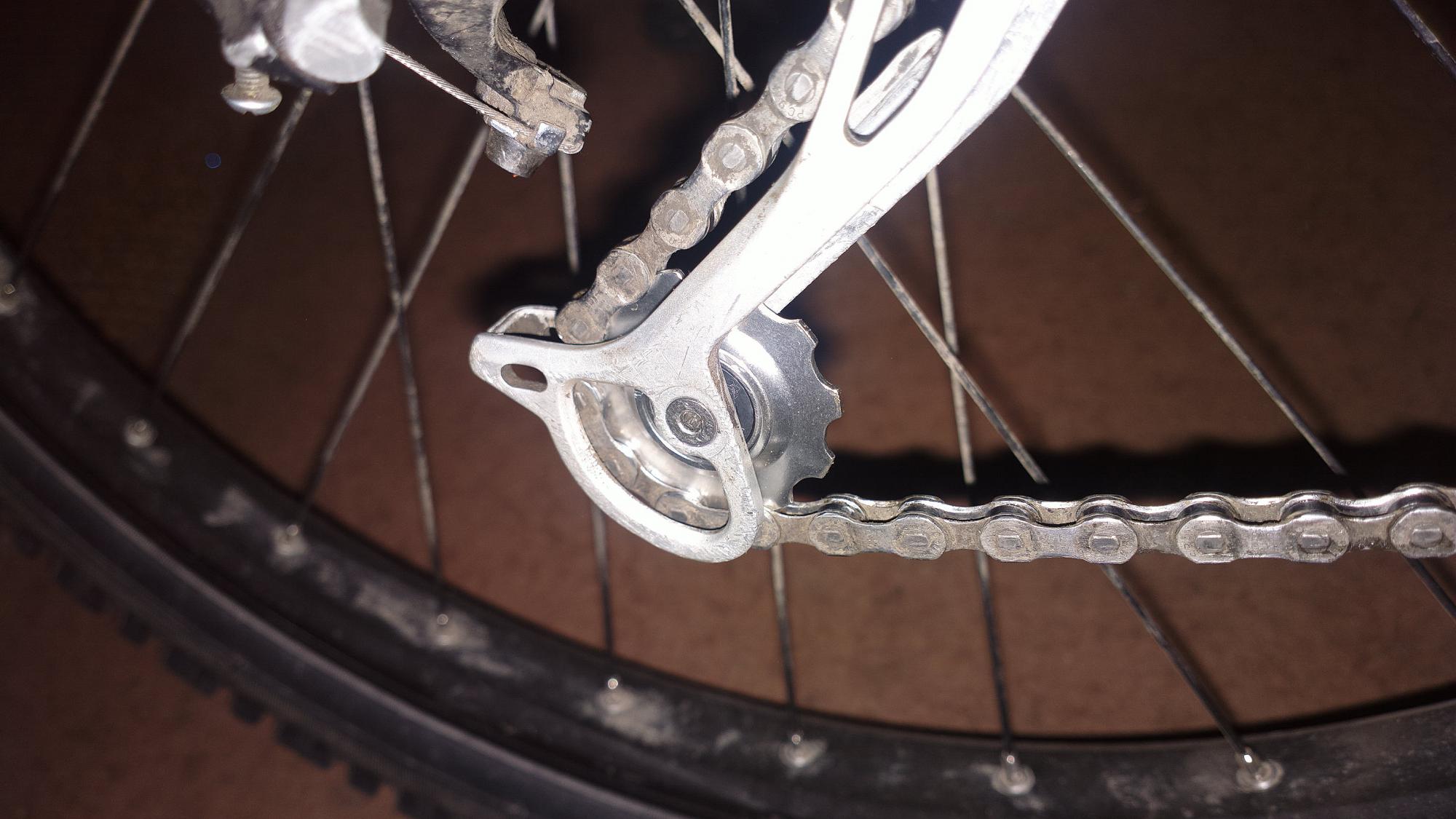

В субботу проехался по лужам западного Подмосковья http://forum.velomania.ru/showthread.php?t=269580
и словил полное разрушение подшипника ролика заднего переключателя.  >:D
Выглядит так:
Это произошло примерно в 30км от дома, поэтому уже приготовился к долгой пешке, после окончания батарейного запаса.
Правда, при определенной комбинации переключателей передней и задней звезд, удалось найти положение, когда зубцы роликов особенно не тормозили движение цепи.
В результате, вместо  плановых 60км, я проехал почти 90 и даже остался  с небольшим запасом "топлива" в баке.  :hello:
Пишу этот пост, чтобы предупредить - подшипники в топовом переключателе Shimano XT - полное г.
Там нет никакой защиты, поэтому грязь и песок быстро их добивают, что приводит к адскому люфту, нарушению четкости переключения передач и последующей блокировке.  :neg:
Хотел купить новые ролики на керамических подшипниках, но они стоят, как 3 переключателя в сборе. :-(
В результате, взял универсальные на закрытых промподшипниках.
Проверим, хватит ли из на 3-4 сезона испытаний российской грязью.  B-)

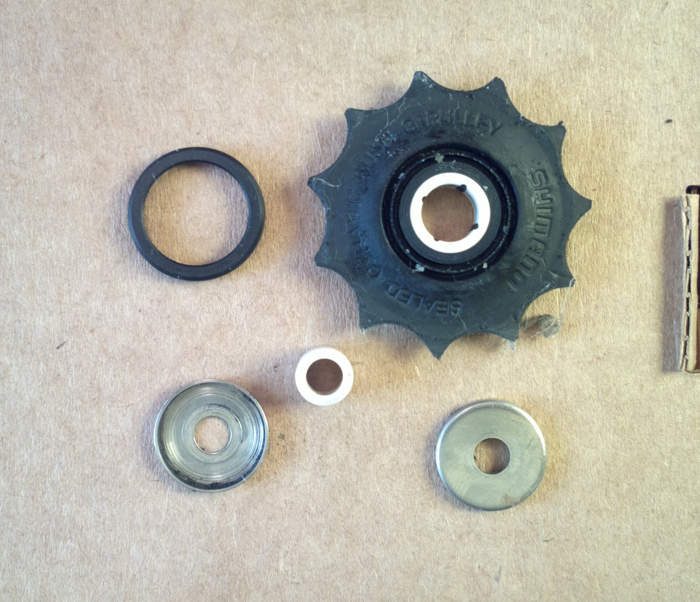

[user]илс[/user], ставил такие - не понравились, во первых сам ролик "цепляет" цепь т.к новый, а цепь старая, а пока он притрется кровушки попьет
во вторых под нагрузкой сам ролик относительно прома смещается, надо накернить или приклеить на тредлок.

О боже! Как много тонкостей в простых, как мне казалось, вещах.
Короче, в заднем переключателе, есть 2 ролика, нижний и ВЕРХНИЙ.
Для профилактики, сперва решил заменить оба, но когда разобрал верхний, то обнаружилось, что он (в отличии от нижнего) сделан на высокотехнологичном керамическом подшипнике.  :dance:
Люфта нет, сальники в хорошем состоянии, как и керамические втулки:
Как и обещал, провел сравнительное взвешивание разных роликов:
№1 Керамический от Shimano XT - 8 грамм
№2 Советский, неубиваемый, на котором ездил на велопарал и веломагазин, за запчастью - 27 грамм  O_O
№3, купленный сегодня за 700 руб  :bw:
Пока поезжу так, посмотрим, сколько продержится:
