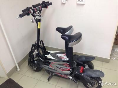

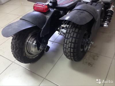

А по скорости получается 1000W быстрее 500W ?
Есть еще взять вариант вот такой
только вот не пойму что это за модель и как узнать какая мощность?
документы утеряны!
тот который с электродвигателем
у стенки
1967ivan45
[user]Antonbet[/user], мне клиренса в 7,5 см на клоне сд-17 немного не хватало. Но это в Сибири. А вообще, и по грязи ездил неплохо, и тянул хорошо, и ездил быстро, но не далеко.
Уход за ним нужен, терпение. Если и правда ребёнку за городом иногда покататься - это одно, а если в городе часто, то этот аппарат совсем не подходит ребёнку. На бордюры затаскивать 30 кг тяжко, разгоняется до 32-35 км/ч тоже не по-детски как-то по тротуарам. Хорошо, когда ребёнок адекватно за ситуацией следит, но остановить сд-17 штатным тормозом у меня не очень получалось. Регулировке моя тормозная машинка никак не поддавалась. Подшипники менял, втулки точил, фривил пытался зацентрировать и др. В результате вложил ещё две цены и получился совсем другой самокат.
Если ездить по-немногу, то можно и сд-17 купить, но следить постоянно за цепью, тормозами и пр.
