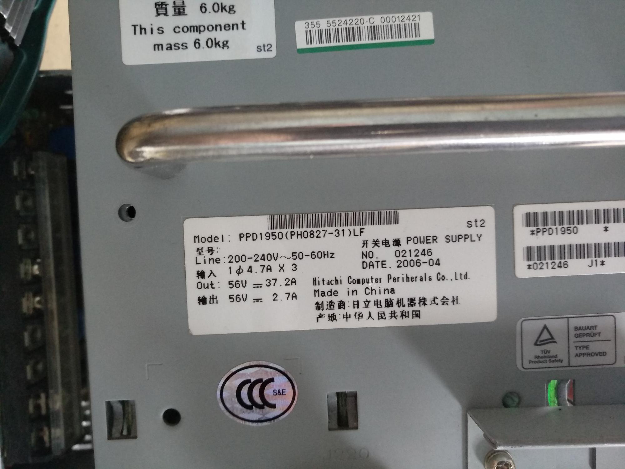

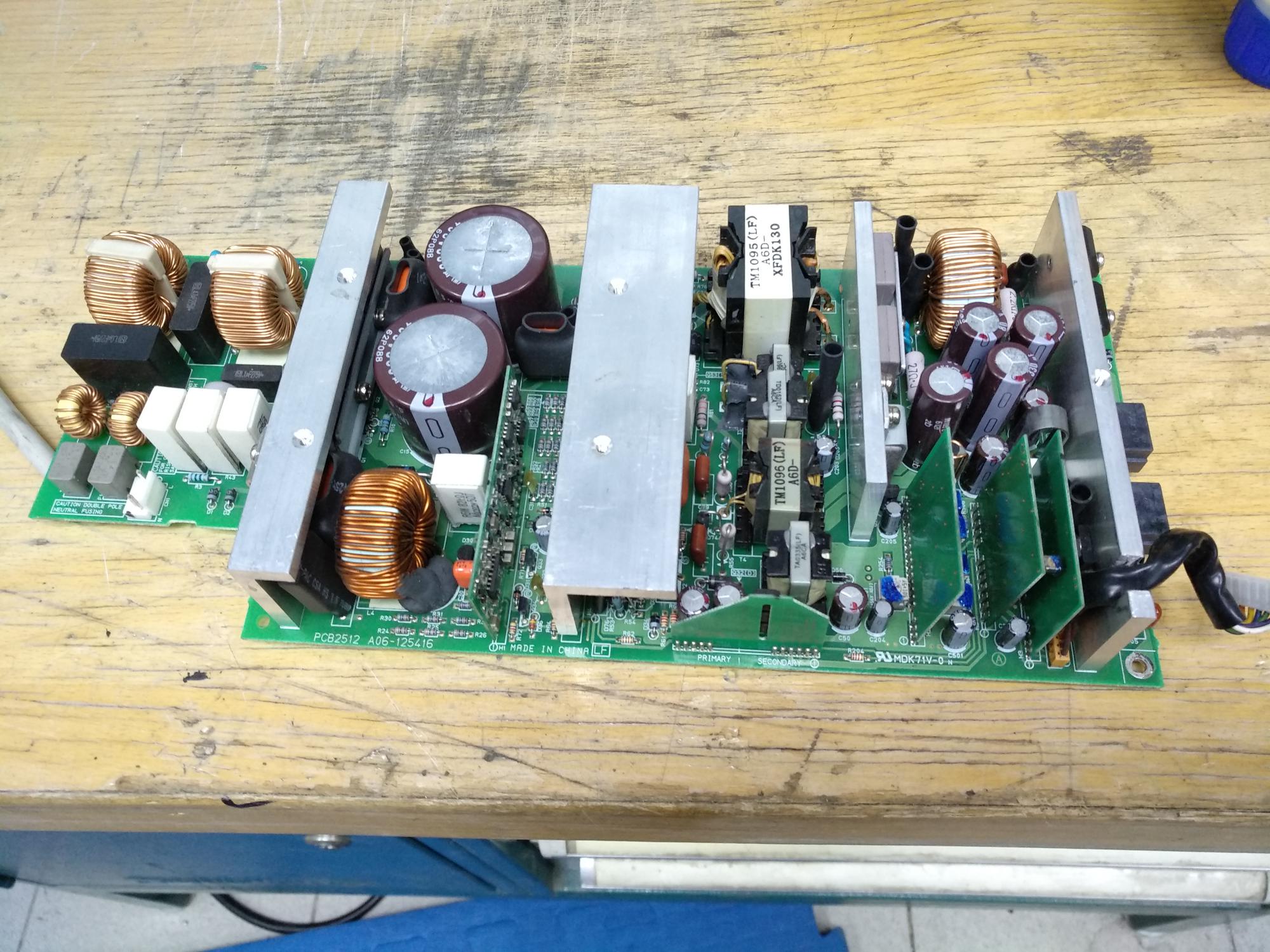

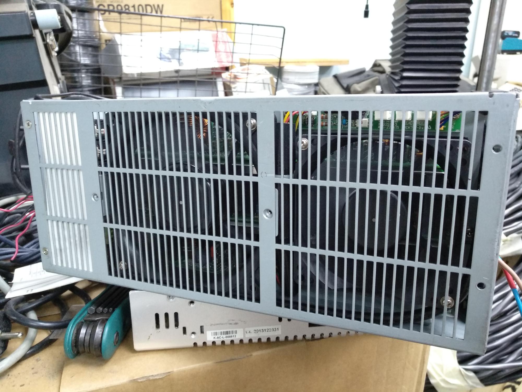

Купил телекомуникационный блок питания:
который по факту состоит из трех таких миниблоков, каждый из которых самостоятельно дает 56В:
Так вот не могу с него снять для зарядки через контроллер АДАПТО более 2А. А вот с отдельного миниблока только 0.8А.
Можно ли решить мою проблему, знаю место где таких блок не задорого много
