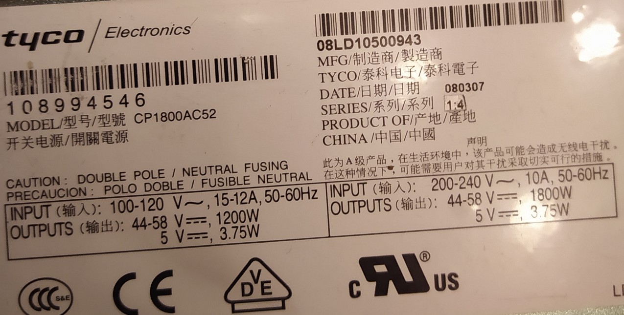

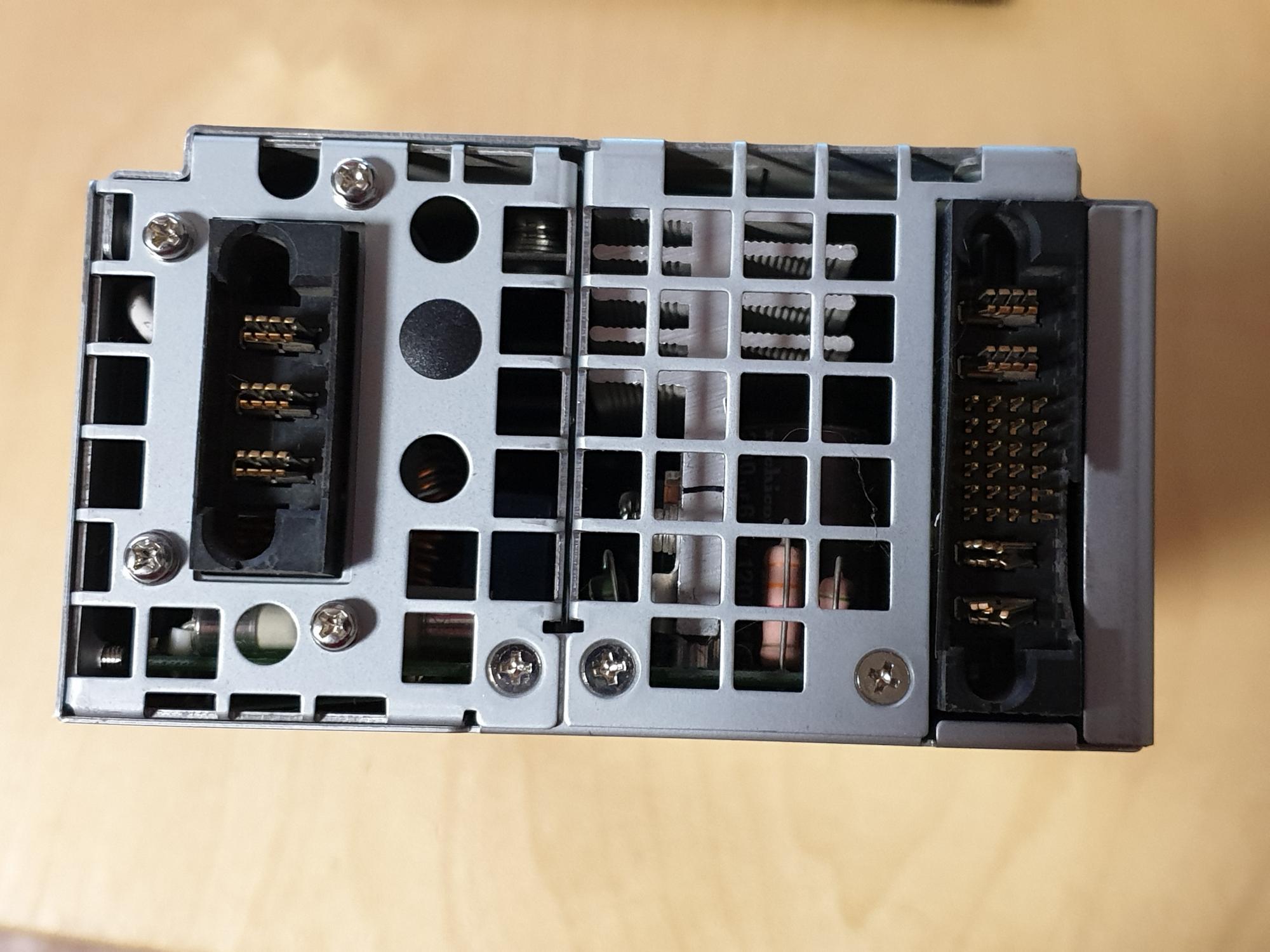

Всем привет! Купил за копейки два блока tyco 1800. Информации по ним очень мало в сети. Кто знает, возможно сделать регулировка в широком диапазоне?
Прилагаю фото потрошков

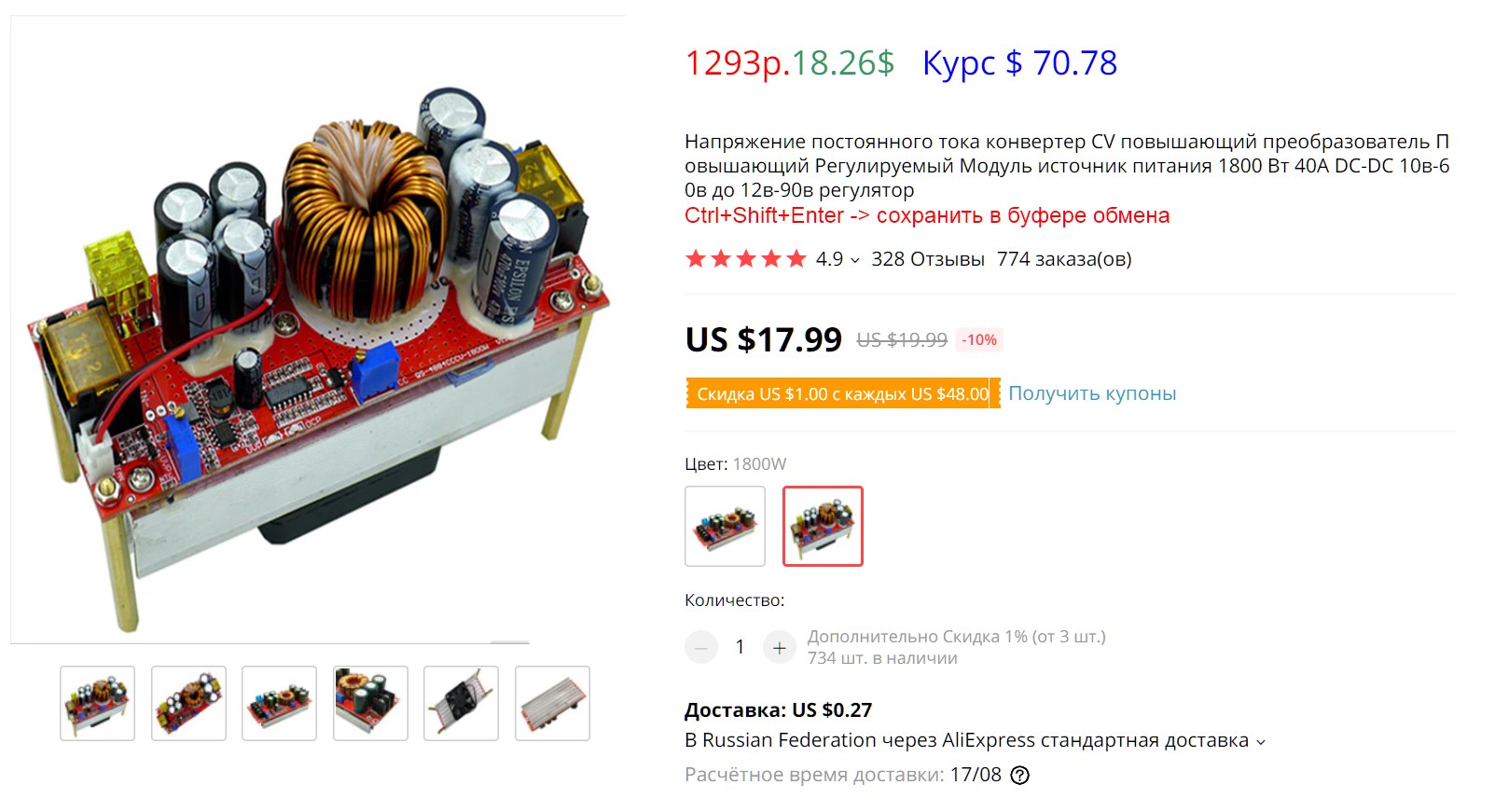

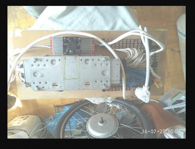

Я пошел другим путем при поиске  блока питания...
Делался для тестов электронных нагрузок , старта движков автомобильных и для тестов контроллеров мотор-колес до 1500 Ватт (с повышайкой CC\CV, на фото она тоже есть)
Собран на базе серверного блока питания E2700P
Блок питания очень хорош, силовой трансформатор выполнен на плоских катушках, удивительно легкий для такой мощности.
Данная китайская повышайка нуждается в доработке,  надо   повысить порог срабатывания по току, иначе    мощность на  выходе   при  48V и входном 12V - будет около 500W так как     упирается   в предел входного тока, у меня 40А
то есть 12В х 40А = 480ватт выдает.  То есть 48V 10A
Можно  поставить второй БП такой же на 12 вольт  что бы  входное  было  24  для повышайки но мне пока для тестов хватает.
Скорее всего просто  порог  у повышайки подниму до 80А
На 40 амперах  входных, она работала и даже не нагрелась,
Можно поднять  напряжение на этом блоке питания  но там все так серьезно и чрезвычайно плотно сделано, что даже не хочется  лезть.
Заряжать пока не пробовал, но думаю   все будет нормально.

Цитата: selevo от 23 Июль 2020 в 11:27на 40 амперах  входных, она работала и даже не нагрелась
а как входной ток ограничивали?
selevo
#570
Цитата: Hirurg от 23 Июль 2020 в 13:22а как входной ток ограничивали?
никак, это  предел  повышайки заявленный на странице продавца, так реально и получается, вот его и надо поднять, как руки дойдут.
Если резистор крутить обратно то можно и на 5 А  ограничить выходной ток :)
Соответственно   входной уменьшится пропорцонально.
После входа в режим ограничения по току естественно падает напряжения на ваходе,  если я  начинаю тормозить колесо то при достижении  предельного тока начинает  снижаться напряжение, ток при этом остается выставленный.

Цитата: selevo от 23 Июль 2020 в 14:09вот его и надо поднять, как руки дойдут.
Не погорит силовая часть?
я вот думаю как свой блок Tyco сделать регулируемым пока никаких крутилок внутри не нашел

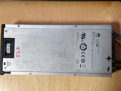

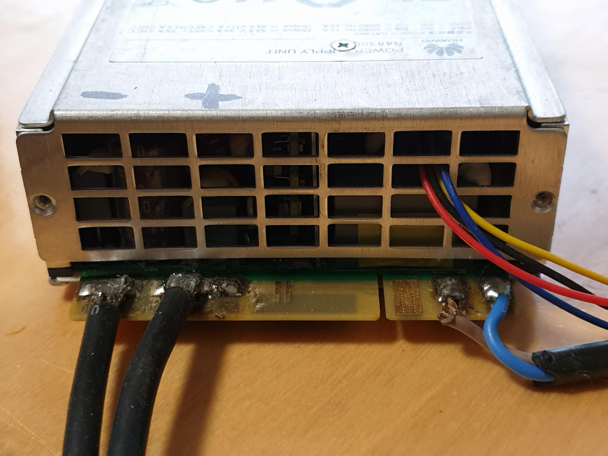

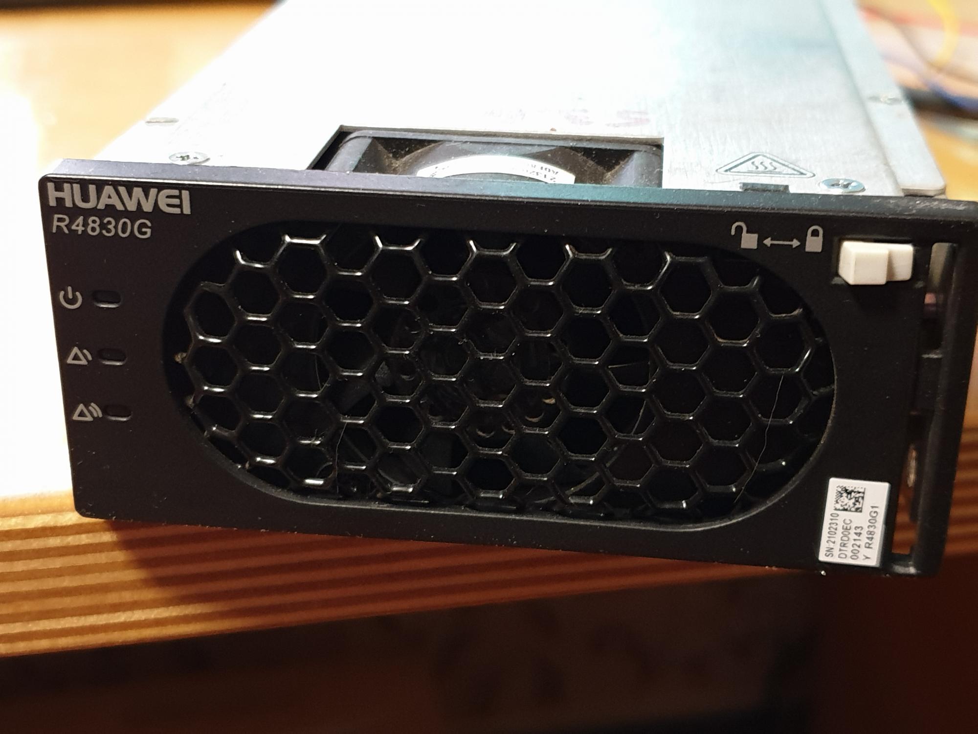

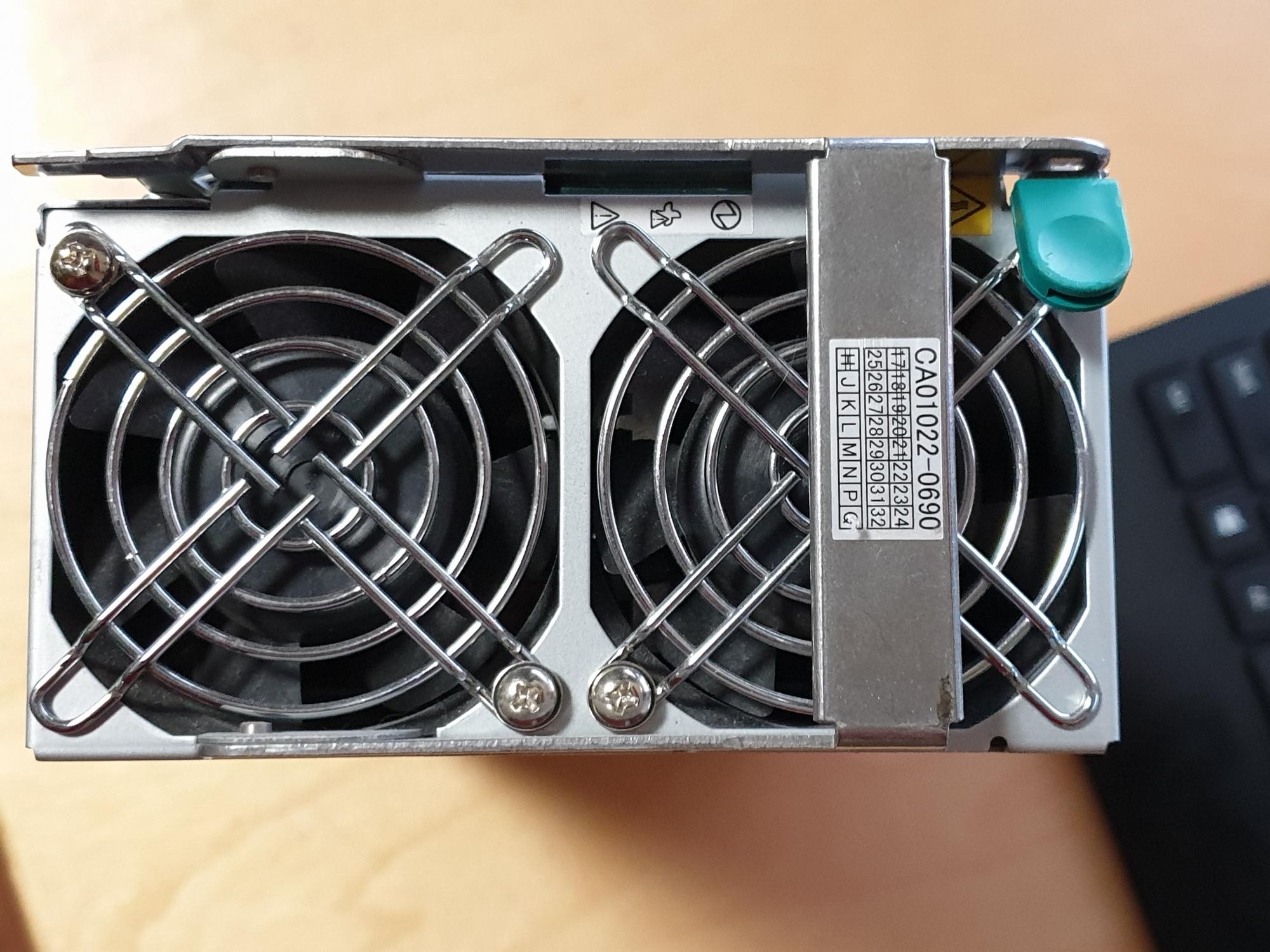

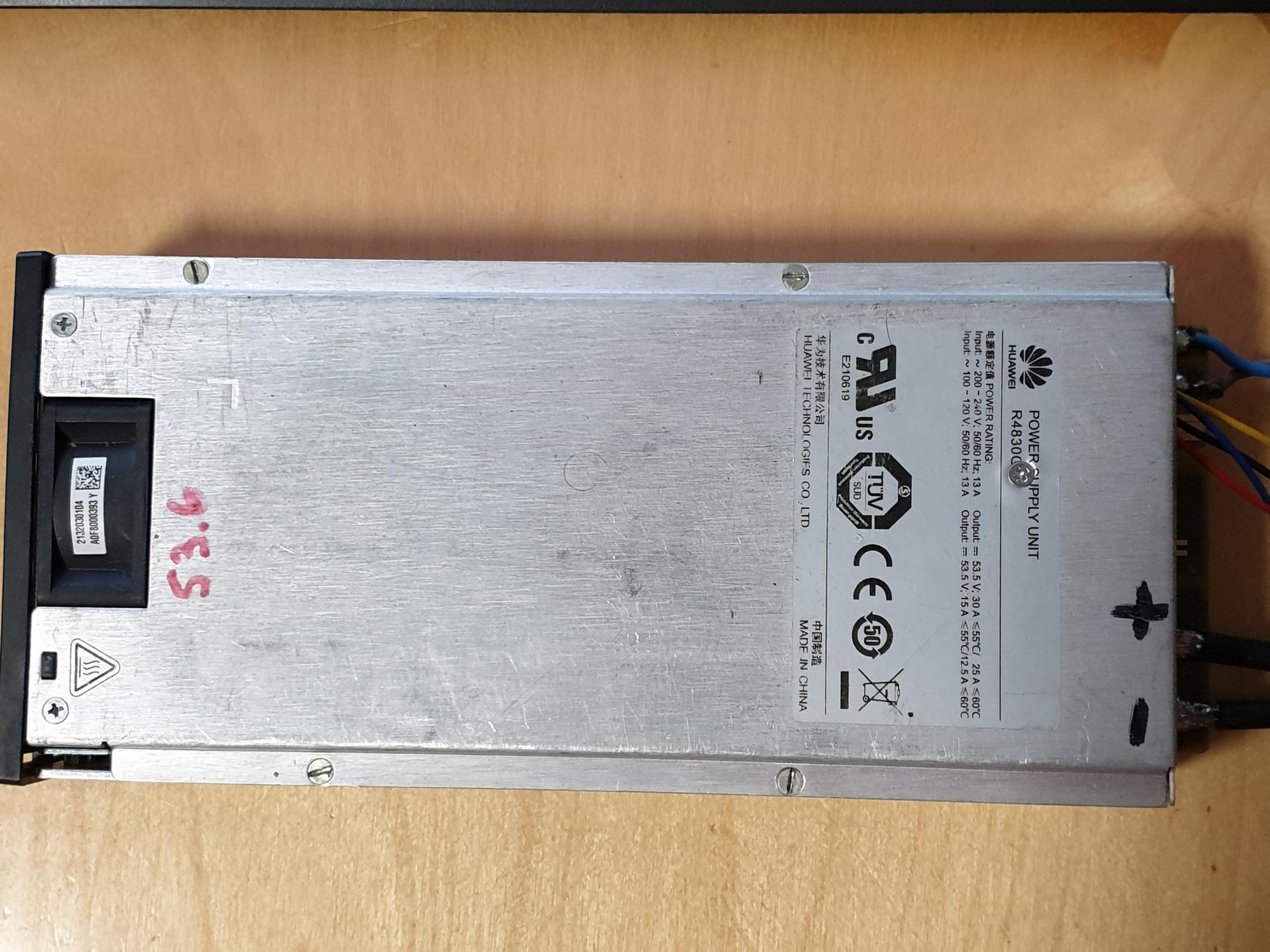

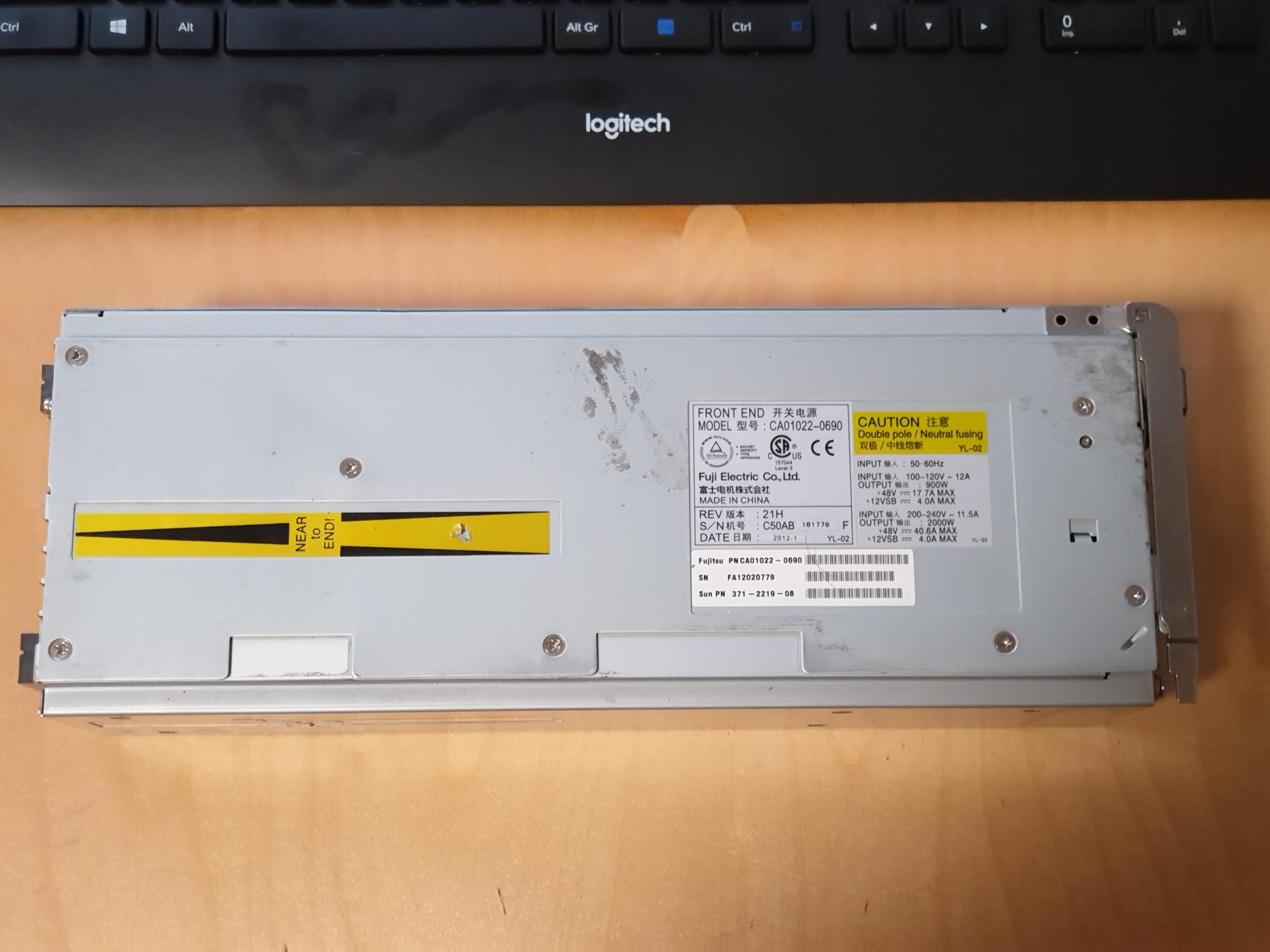

Немного апну темку. Есть телеком блоки питания
Huawei R4850 (53V), Huawei R4830 (53V),
а так же Fuji CA01022-0690 (48V)
Есть какая-нить инфа по ним по переделке на более высокое напряжение и на регулировку тока?
На сфере есть большая темка по Huawei, мониторю, но чет ничего вразумительного https://endless-sphere.com/forums/viewtopic.php?t=86038
Есть на алике переделанные под регулировку тока и напряжения, но ценник такой, что не купить https://aliexpress.ru/item/32964180998.html?aff_fsk=_d6jWDbY&aff_platform=link-c-tool&sk=_d6jWDbY&aff_trace_key=45293288593e4a5a9cce7beb98d76492-1613079143862-05964-_d6jWDbY&dp=5f9d3a98451585d2313b558b&terminal_id=7edb8039c0ee40ebaa7ee5bdea4107cc
