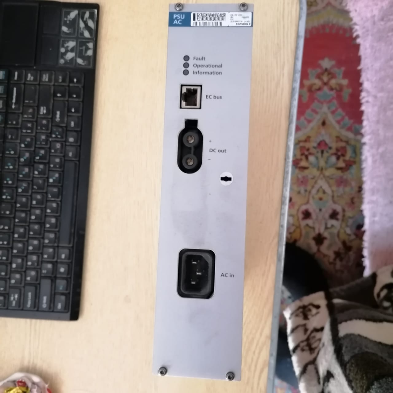

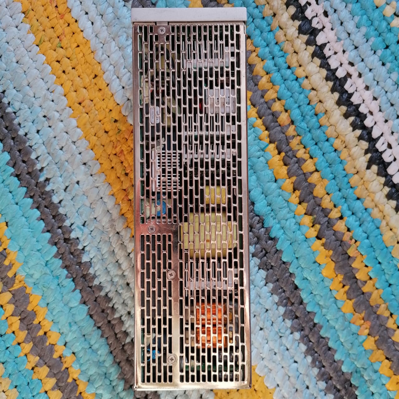

кто с Н-ска, последние пол года с Алтая после свопа, машинами увозят на лом emersonы со стоек ericsson. при большом желании, думаю можно выйти на эту помоечку)))))
shima68
Magnitarus
Цитата: shima68 от 12 Фев. 2021 в 10:03кто с Н-ска, последние пол года с Алтая после свопа, машинами увозят на лом emersonы со стоек ericsson. при большом желании, думаю можно выйти на эту помоечку)))))
вот эти прикольные, интересно сколько весят
