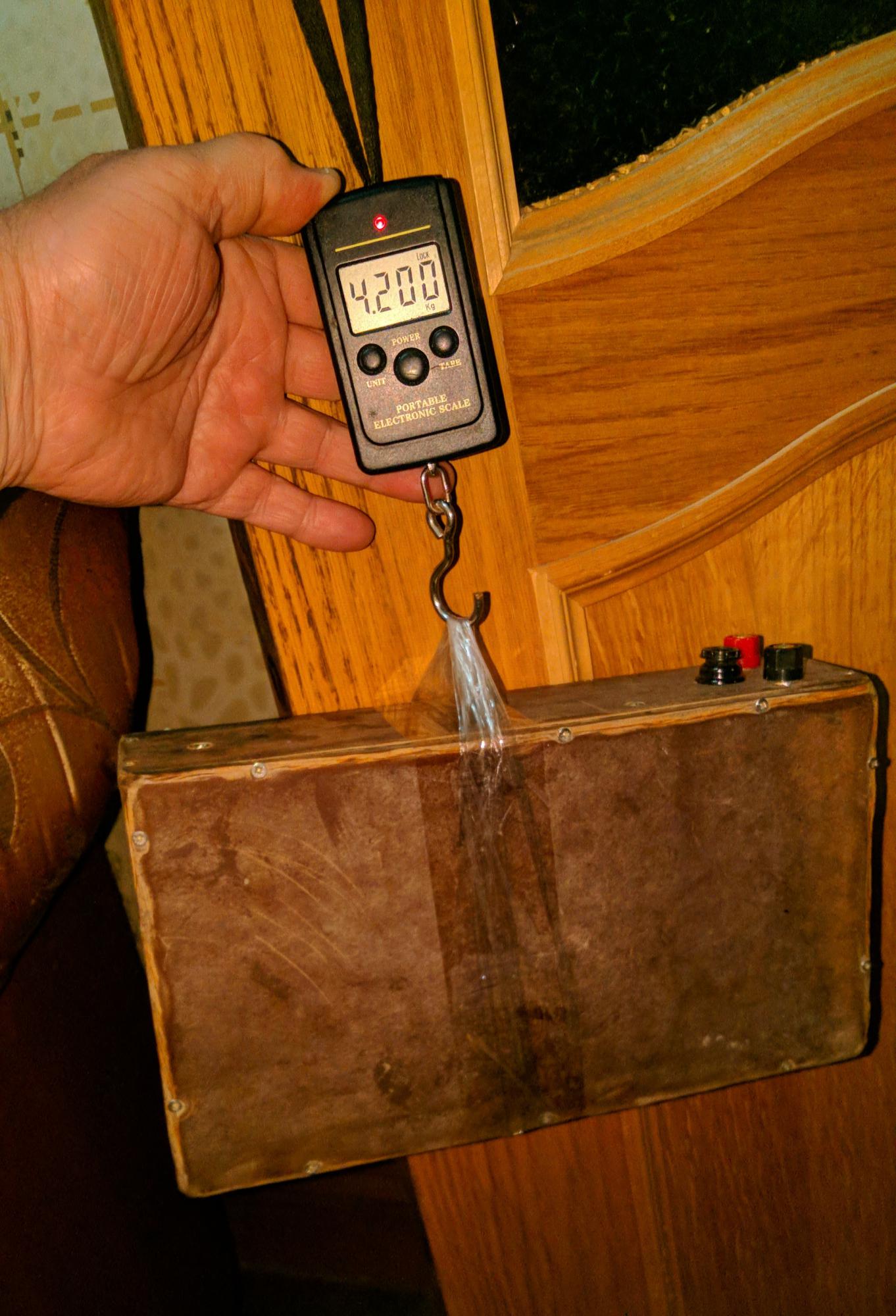

Купил  лодочный электромотор WATERSNAKE Tracer / FWT28TH - 26   и четыре VariCore 12 V 10Ah 18650 литиевые аккумуляторные батареи с BMS.  Батареи собрал в гетинаксовый корпус, с автоматом на 30 А.  Вес получившегося аккумулятора -  4,2 кг.  По деньгам аккумулятор(не считая работы) вышел в 6 тыс.руб.
Испытания провел на городском пруду.  Лодка ПВХ 3 метра, на борту 2 мужика по 100 кг. Полного заряда хватило на 12 км максимального хода.  Скорость 5-6 км/ч (по GPS-навигатору).  Считаю очень даже неплохо.
