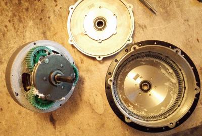

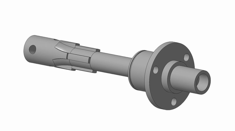

Собирая несколько моторов стало ясно, что все они отличаются, медь намотана не равномерно, в одних местах больше и менее аккуратно, в других выступает от условной плоскости. Также пока не устраивают результаты соосности на некоторых экземплярах.
Отсюда возникают сомнения о возможности изменений на коленке без токарного станка.
Но отказываться от идеи наборов для самостоятельной переделки пока не хочу.

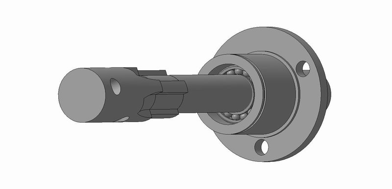

Вследствие чего рассматриваю еще вот такой вариант конструкции
Задняя часть втулки вставляется в подшипник крышки, который изначально точно размещен, в отличии от всех остальных выступов на поверхности и т.п. Ось вставляется в подшипник внутри втулки.

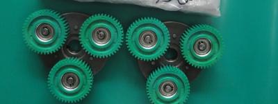

Связался с менеджером из Xofo (спасибо SolarRay за контакты), прояснил некоторые вопросы.
Теперь у них появились более прочные шестерни по примеру бафанговских синих, у xofo только зеленые.
Там шпонка и это прелестно :) А главное Xofo дешевле на 25%, что, в связи текущей экономической ситуацией, похоже остается единственным вариантом.
Любопытна история схожести Xofo-Bafang, на сколько я понял, инженер создававший мотор BPM, ушел из Бафанг и создал свою контору Xofo :)
SolarRay
Прочные шестерни это хорошо, правда я и старые никак сломать не могу.
Ещё бы по kv*Rf^0.5 догнать и перегнать ezee (mac то уже обошли). Тогда бы этот мотор стал бы лучшим мк для велосипеда.

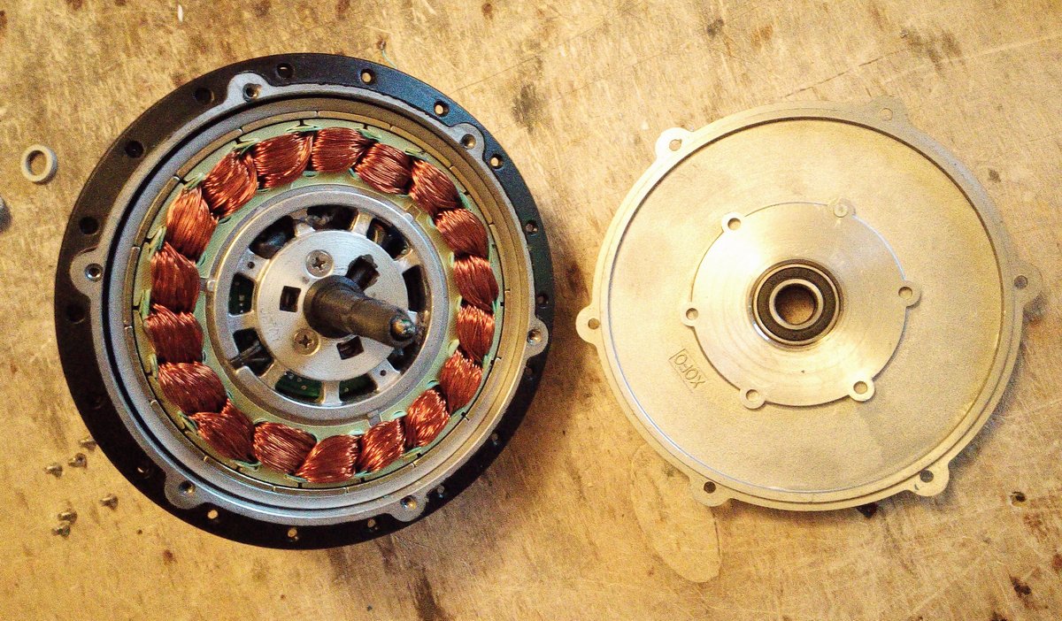

Разобрал мотор для быстрой оценки различий с BPM.
Сделано также аккуратно, присутствует трехногий элемент на металле статора, видимо термодатчик, но выводов наружу от него точно нет. Возможно отключает Холлы на плате, нужно разобраться.
Корпус иной чем у Бафанга. Фронтальный подшипник с внутренним 12мм нужно менять, хорошо что есть вариант на 15мм (61902). Задняя крышка тоже имеет другую поверхность, малый термомост должен быть другим.
В целом пока меня все устраивает, особенно упрощенный вариант изготовления оси.
