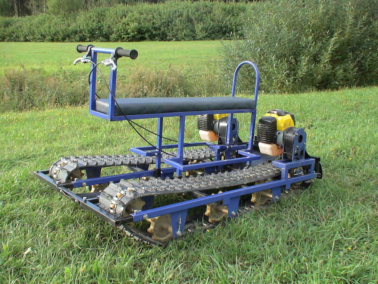

Вот в качестве примера возможностей половинок бурановских гусениц видео танкетки Маугли. ТАНКЕТКА 2009 (Сверхлёгкая гусеничная амфибия)
Очень нравится простота реализации самих гусениц. Без излишеств.
Никаких натяжителей, компенсаторов, пружин и пр. - "минимум миниморэ". И шестерни дешевые от бурана.
В качестве движков пара ДВС 43см.куб от  газонокосилок по 2л.с.. Но как резво тянут!
Если не сложится с электротягой, то гуськи с небольшой доработкой пойдут в ДВС вариант.
Примерная компоновка
