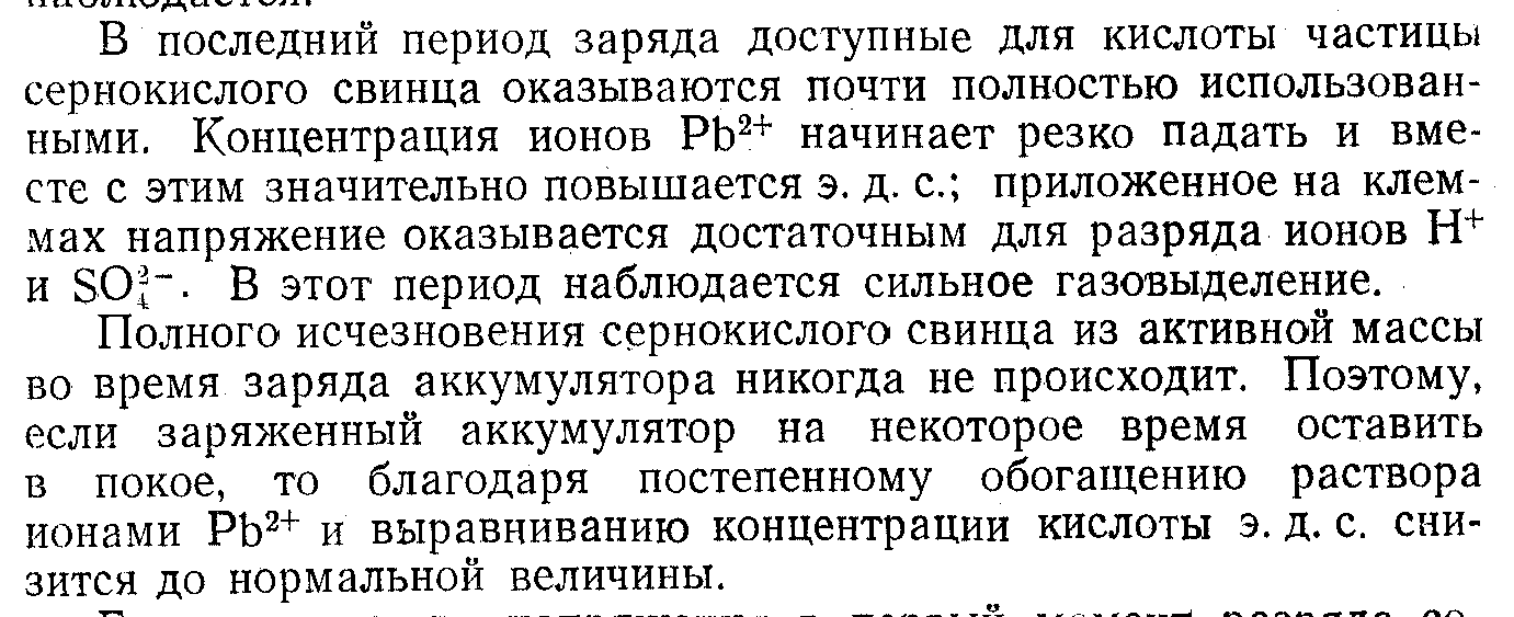

Последнее время, читая старинные буквари :
прихожу к выводу, что после 14,2 Вольт - "жизни нет" ....  :-\  все продуктивные процессы уже завершены (хоть классикой, хоть импульсами) дальше только электролиз воды ....
