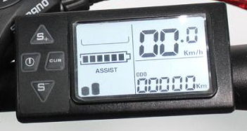

os-999
кто-нибудь разбирался с родным конхисовским дисплеем? Может у кого есть инструкция? Там поидее информативное табло, с кучей всевозможных индикаторов, но вот у меня показывает только скорость, пробег, (силу тока почему то не кажет, хотя есть можно выбрать на дисплее CUR (я так понимаю это и есть сила тока?) но оно всегда 0 показывает. (эти три показателя можно выбирать кнопкой включения), кнопками вверх-вниз меняется помощь ассиста (я им не пользуюсь), и при длительном нажиме вверх показывает максимальную и среднюю скорость, при длительном нажатии вниз загорается индикатор фары. Это все на что способен этот дисплей? верхняя левая часть дисплея остается не использованной, и строка выше ODO тоже пустая. Поидее там же еще куча индикаторов?
Conhismotor 1000W, LiFePo4 16S3P - 48V 27Ah на пакетах 9Ah,

TULSUNDUR
попробуйте понаблюдать дисплей ВО ВРЕМЯ ЕЗДЫ. там заполняется строка ПРОПОРЦИОНАЛЬНО МОЩНОСТИ
