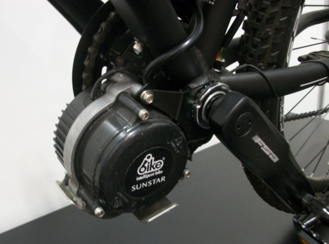

Возможно не в тему, но наткнулся случайно на реализацию защиты проводов из мотора и его дополнительного крепления к раме. Правда этот мотор только аналог бафанга, если присмотреться, крепление немного иное, но зато похожее можно реализовать как антибордюрное решение.
