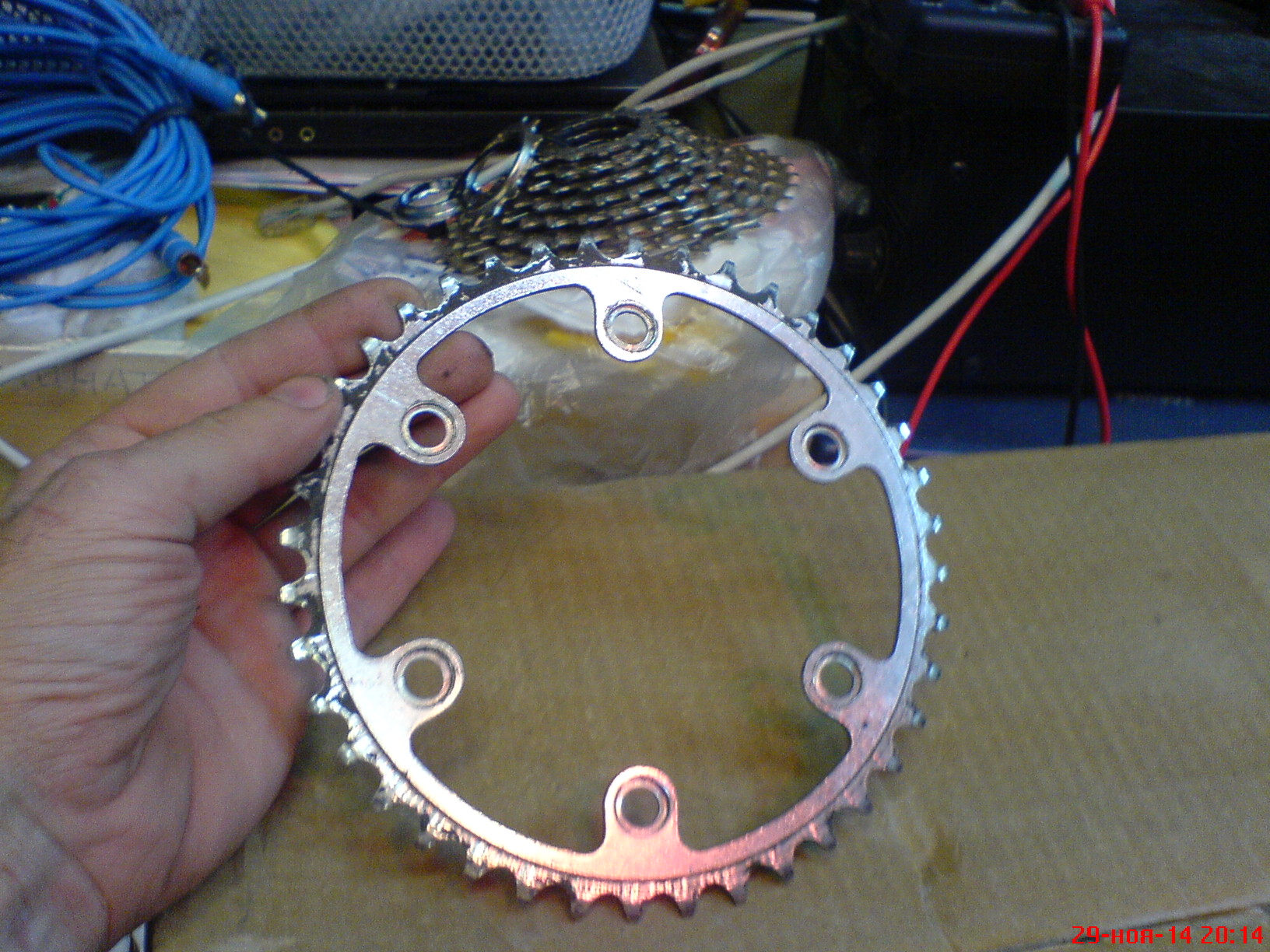

С большой на маленькую естественно, перебрасывается, а обратно тоже, но уже с трудом залазит.
Я сейчас переделываю. Разобрано, не на ходу. Пробую найти способ закрепить вместо двух звёзд одну непереключаемую, но зубов где-то 38-40. А недостаток тяги по сравнению с 34 зубами ведущей  буду компенсировать повышенными диаметрами задних звёзд. У меня тут нашлось несколько кандидатов в переднюю звезду с подходящим кол-вом зубов, но там слесарные работы нужны, чтоб прикрепить. Тут один продавец на форуме писал, что у него есть в продаже  одна ведущая звезда для BBS-02 на 36 зубов, если б купить её, то можно было  бы ничего и не пилить  и не сверлить, я ему уже два раза писал, но  он молчит, подевался куда-то.
Вот она, с которой буду пробовать. 40 зубов.
Вот эти "уши" под болты  придётся обрезать, а на их остатках просверлю  мелкие отверстия для крепления боковых втулок, смещающих зубчатый венец этой звезды в ту плоскость, в которой находилась родная ведущая звезда этого мотора (если она не  будет задевать за выступ мотора). Тогда цепь сможет работать на всём протяжении кассеты, не слетая. В кассете самая  большая  звезда  будет увеличена до 36 зубов.
Получится то же самое передаточное число, что и сейчас, но при звёздах увеличенного  диаметра.
